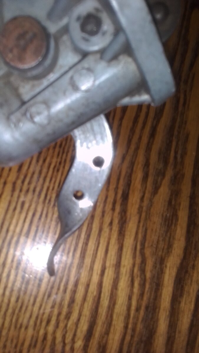

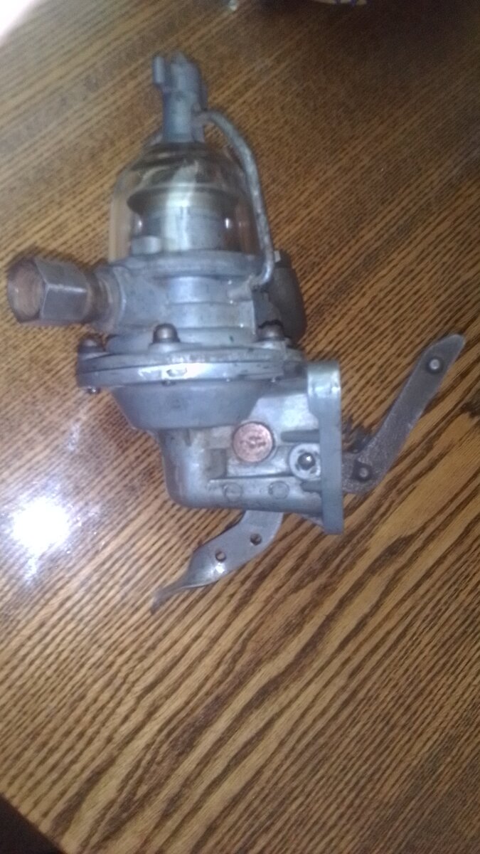

В бензонасоса есть на ручке подкачки две дырочки что на фото,зачем они?
5 620
1 447
Одна под оттяжную пружину, оттягивать вниз. Вторая - на каких-то машинах была проволочка, что бы не тянуться рукой в недра, а за колечко тянуть проволочкой лапку насоса и подкачивать.

Спасибо,а куда должна крепиться пружине?или в Победе этого не было?

Точно! На 21-ой проушина точно была, хотя живьём оттяжных пружин на машинах не видел...
А палочка подкачки была именно на победах?как она крепилась,или она свободно болталась под капотом?жаль фото нет таких.....какой длины она была?

Я видел на 403 "Москвиче". Но бензонасос унифицированный, лет 30 на всех легковушках и ГАЗ-51 применялся. Я имею в виду верхнюю часть, низ отличался креплением и формой лапки в двигателе.
На "Победе" точно не было.
