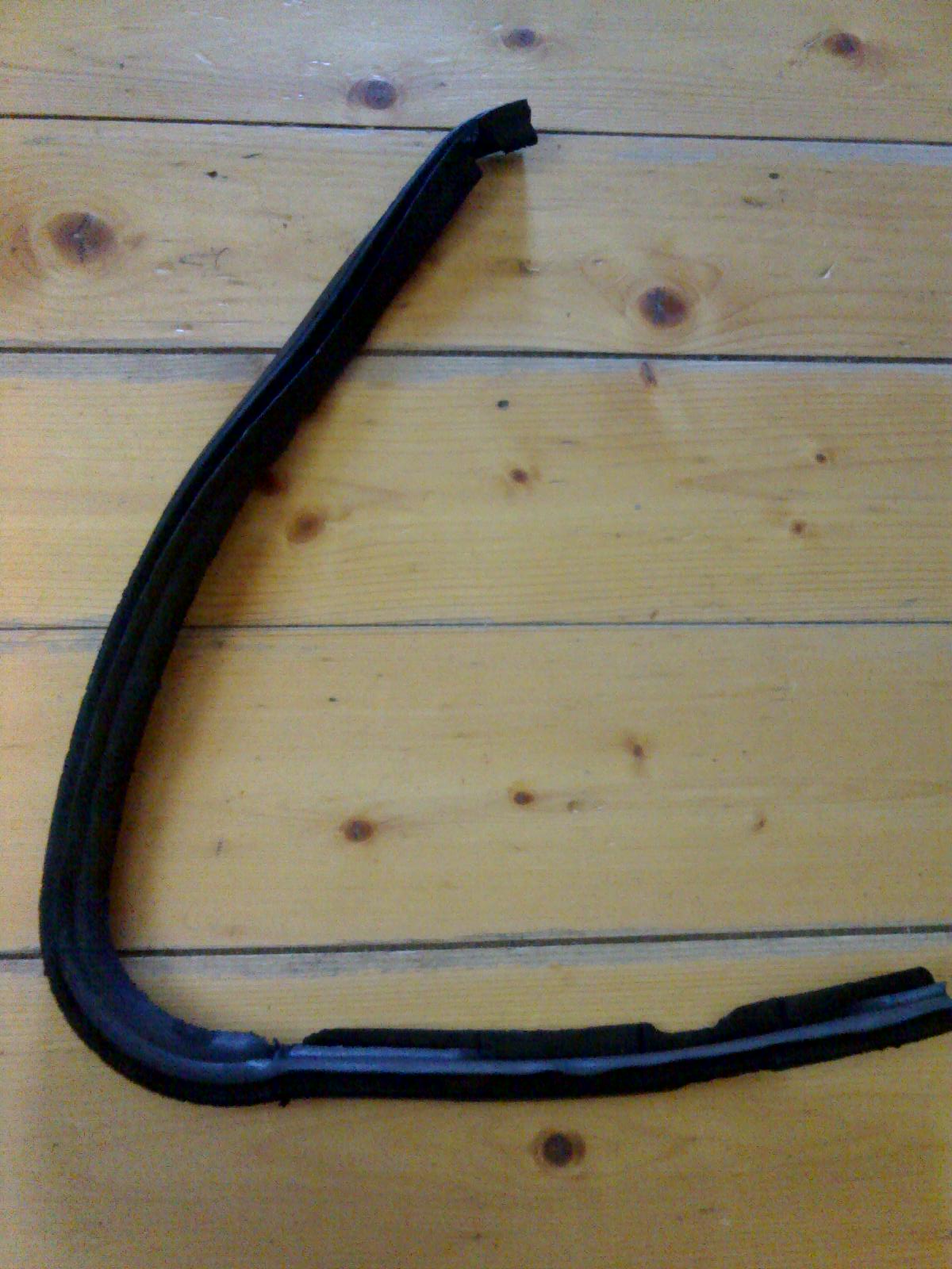

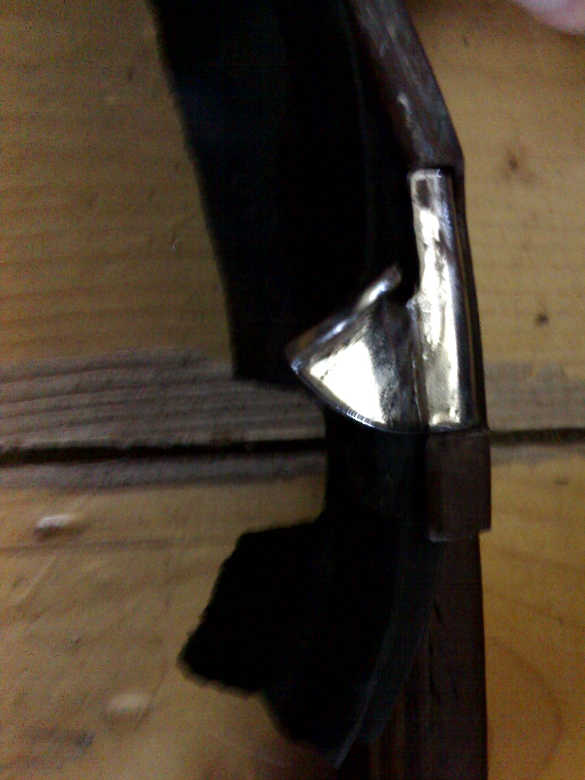

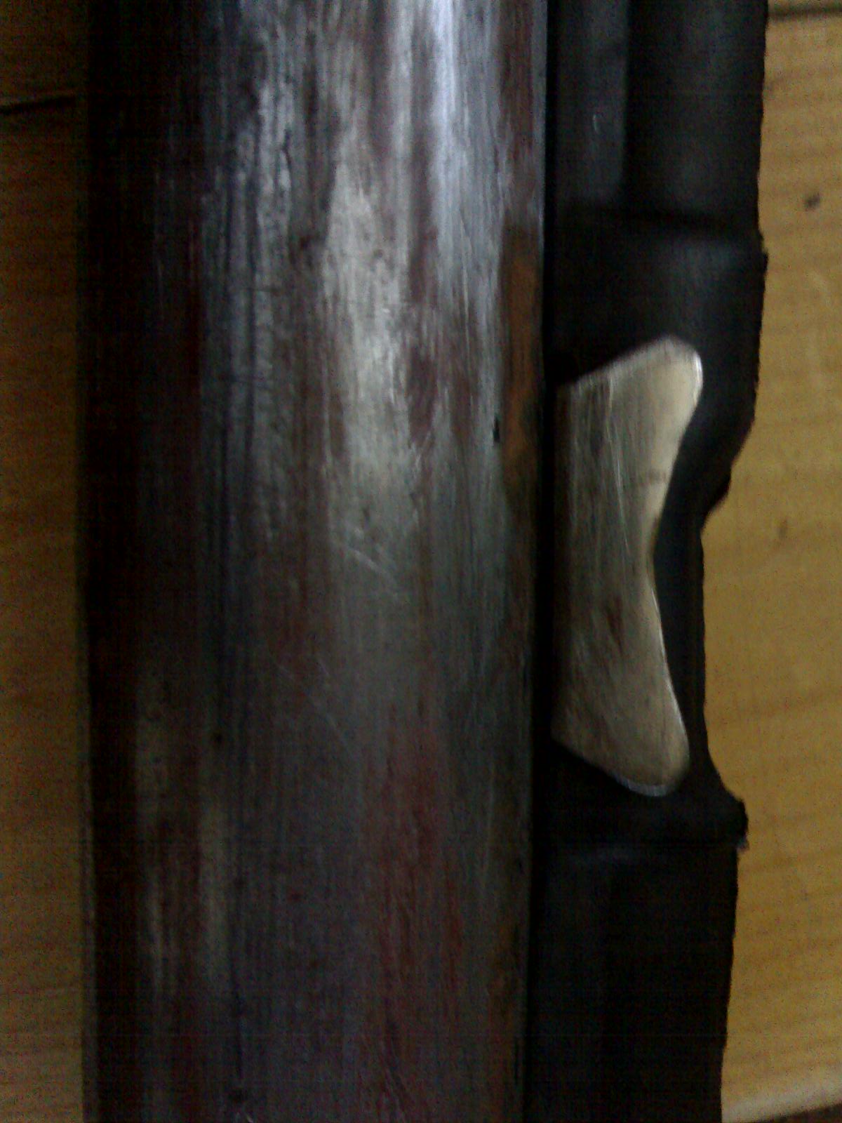

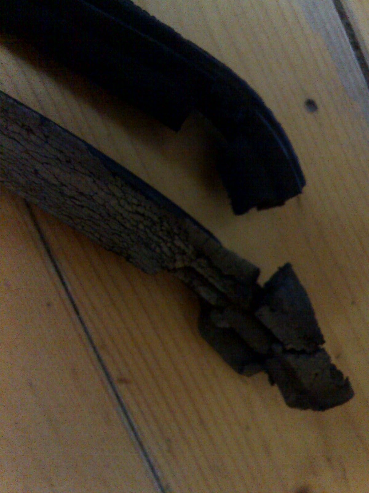

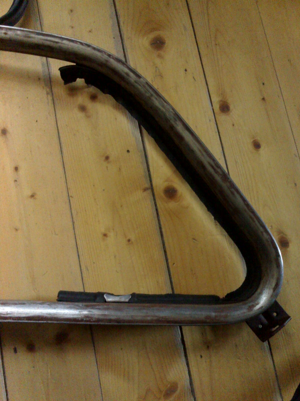

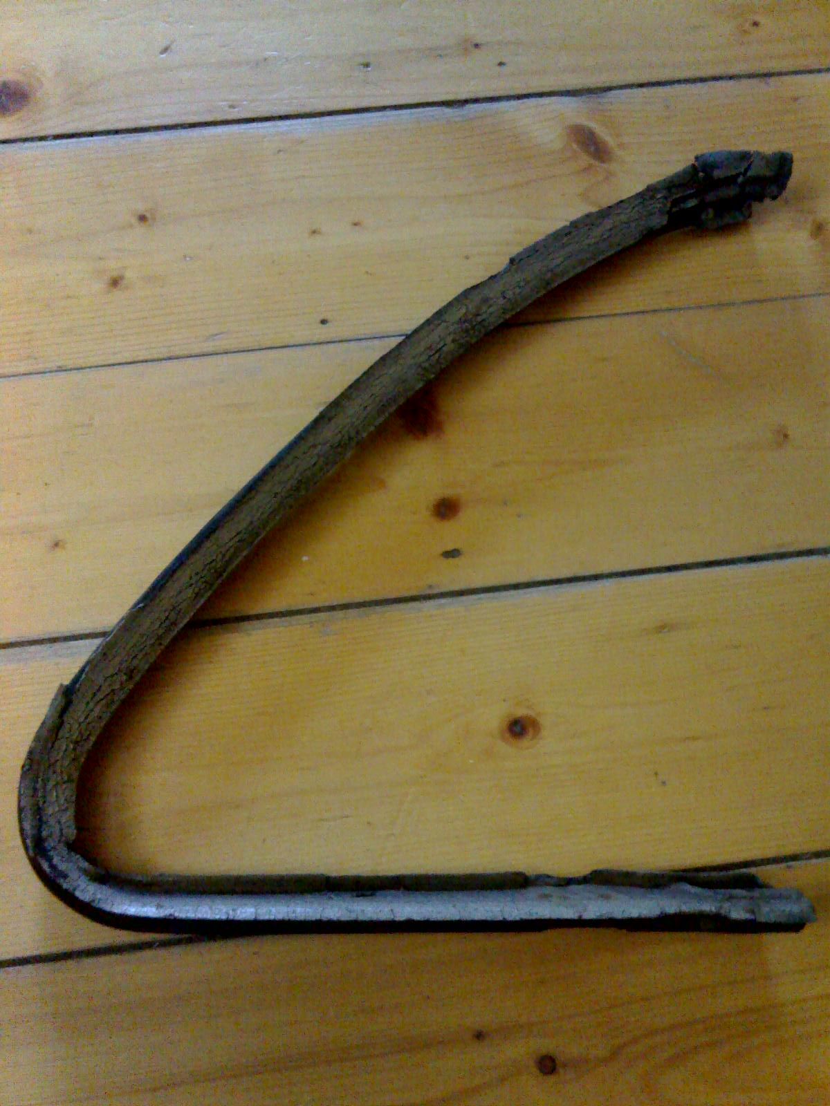

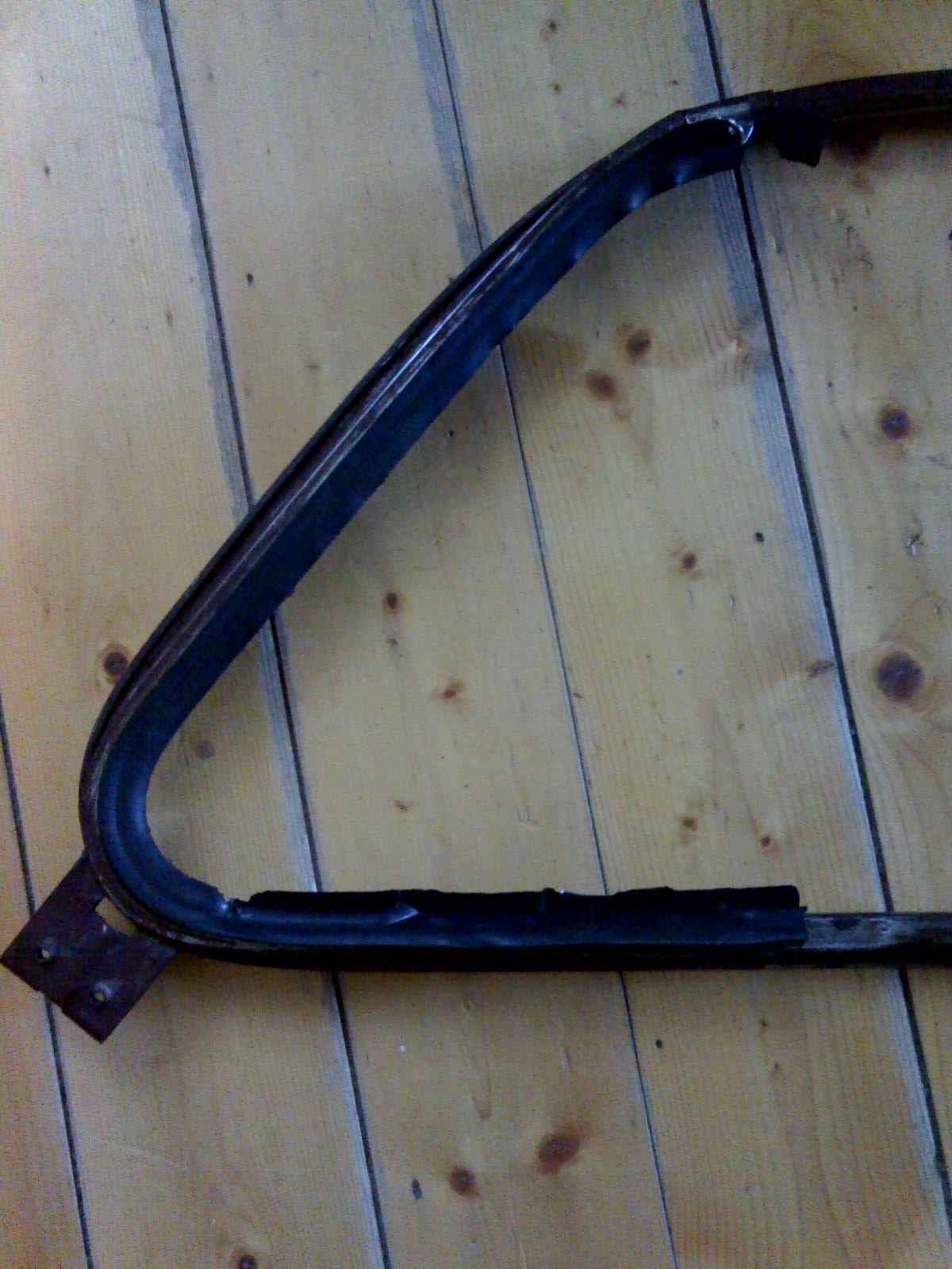

Давно обещал, наконец-то дошли руки.
Итак, инструкция...
Идем и покупаем уплотнители для форточек "Уплотнитель поворотного стекла окна надставки передней двери правый и левый (451Д-6103122-01 и 451Д-6103123-01)". Проще говоря "для козла".
Вынимаем родной уплотнитель.
Вставляем УАЗовский.
Подрезаем по месту.
Проделываем отверстие под ось поворотного стекла(у УАЗа она проходит не так, как у победы) и отверстия под крепеж резинки(опять же, штатные уазовские не все совпадают по местам с победовскими).
Заливаем герметиком лишние отверстия(от греха подальше).
Ставим на машину и радуемся новому уплотнителю.

Именно так. Почему именно от козла - потому как у нас, например, уплотнители продают комплектами на ВСЕ форточки, а от батона нам только передние подходят.

До зада пока не дошел, надо пробовать. Может эти подойдут, может задние УАЗовские. Принципиальных различий нет, так что почему бы и нет?
