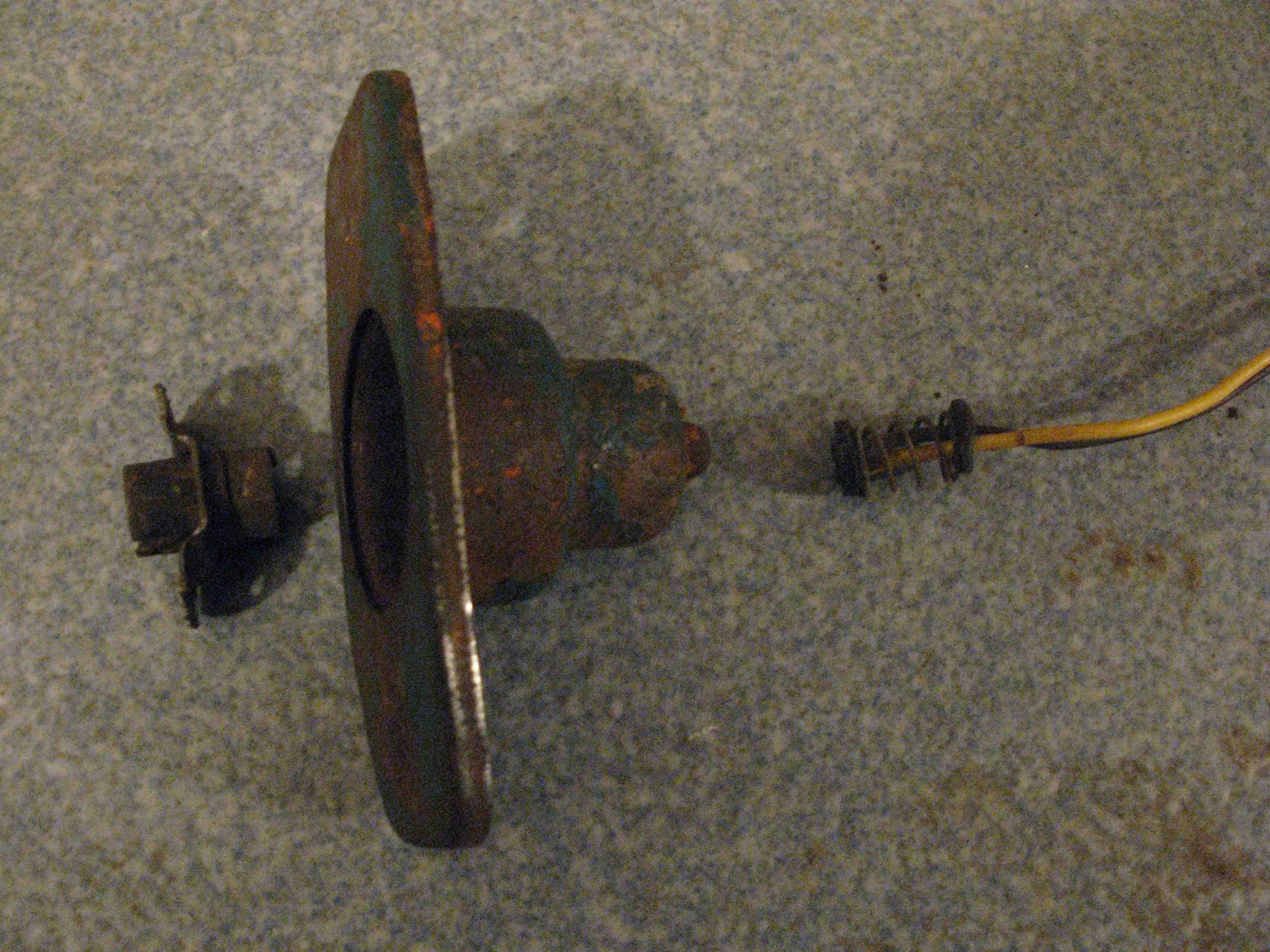

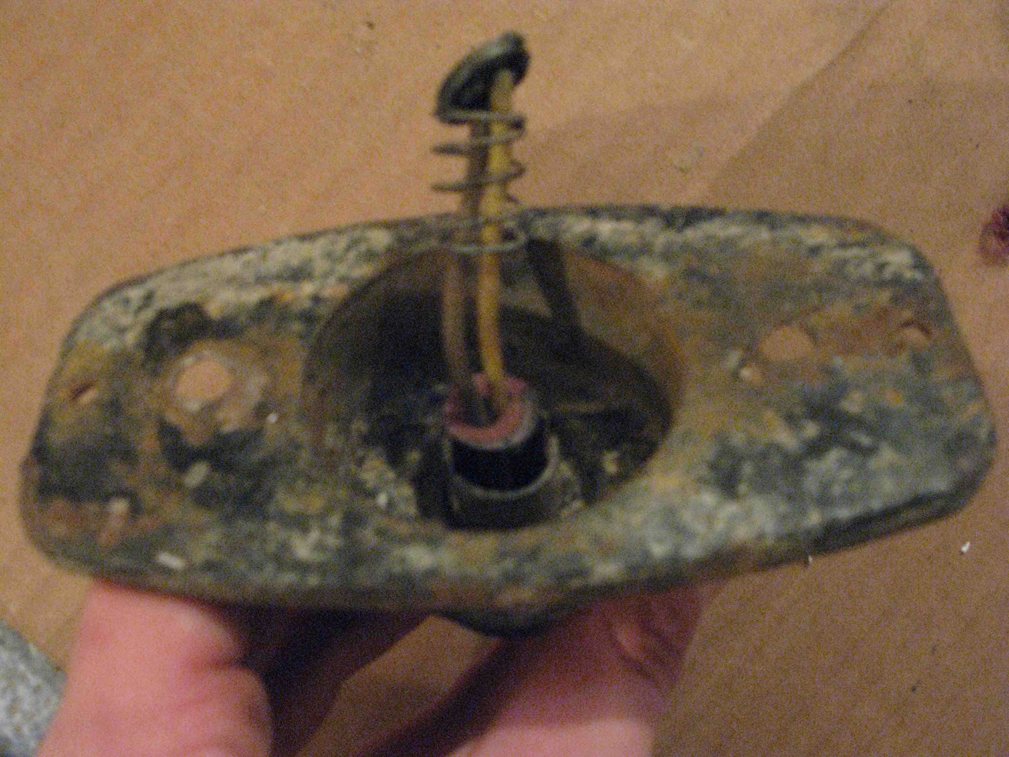

Здравствуйте, подскажите пожалуйста, как снять с подфарника патрон для лампочки с проводами? Спасибо,
4 752
1 463
С внешней стороны видны две заклепки, их необходимо сточить (срезать).

понял, думал проще как-то, спасибо,
4 752
1 463
Проще может и можно, но я сперва расклепывал, чтобы корпус патрона оцинковать, корпус подфарника отпескоструить и покрасить. Если вам нужно только перепаять провода, то можно попробывать снять контактную площадку оставив корпус патрона на месте. Для этого необходимо будет подготовить подходяжего диаметра пруток, согнув кончик 2-5мм на 90 градусов. Загнутый кончик нужно вставить в вертикальную провезь на патроне с одной стороны. Кончик прутка должен подпирать усик контактной площадки, чтобы с этой стороны она осталось неподвижной. Далее жмем отверткой сверху на контактную площадку с противоположного края. При этом край площадки уйдет вниз, подпертый край останется на месте, т.е. площадка встанет наискось и выйдет из зацепления (усики контактной площадки выйдут из прорезей корпуса патрона). При этом пружина под площадкой сделает свое дело, и вытолкнет высвободившуюся площадку. Я проделывал тоже самое но со снятым патроном. Есть видеоролик данного процесса, могу прислать на e-mail.

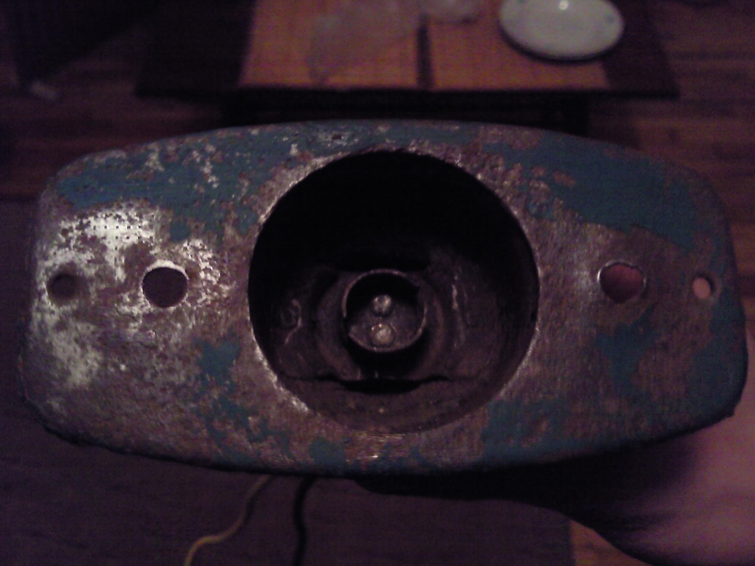

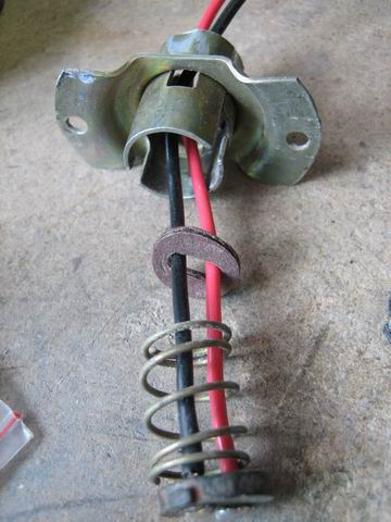

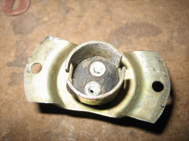

Здравствуйте, снять контактную площадку не высверливая патрон из подфарника возможно, оказывается достаточно просто. Удалось благодаря развернутой инструкции SMV, спасибо, но после патрон всетаки высверлил, отдал сегодня в пескоструйку подфарники, вот пара фоток:

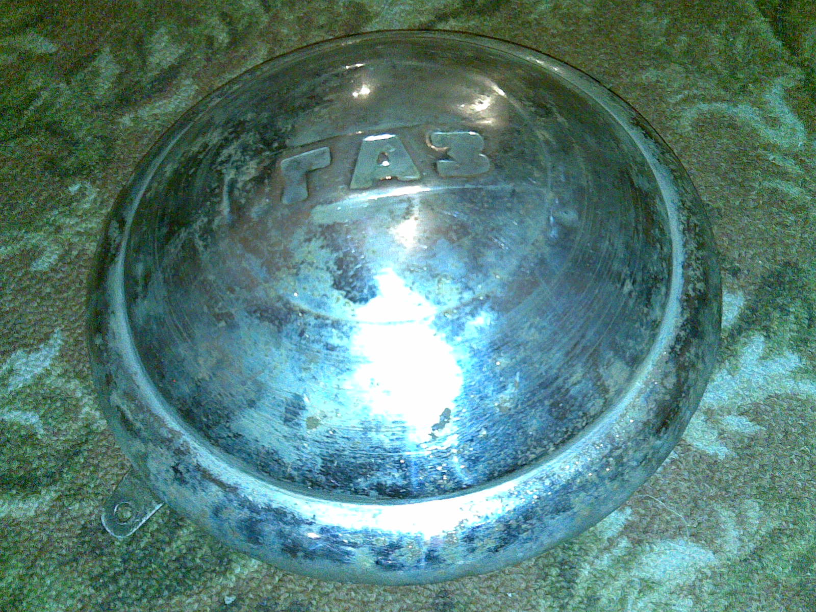

подскажите, попался такой колпак - это не с "М - 1" случайно?
9 342
929
Колпак уникальный! :shock:
Но похоже не заводской, скорее ремзаводовский...
dimaskes
21.07.2007
2 076
7
От М-1.
Продаётся? Бронь для Олдджека :)

сегодня покупал победовские и этот за одно взял, не знал от чего, если кому необходим, могу продать,
13 162
5 084
Спасибо Дима, категорически нужен данный колпак. Просьба в личку условия и цену!
