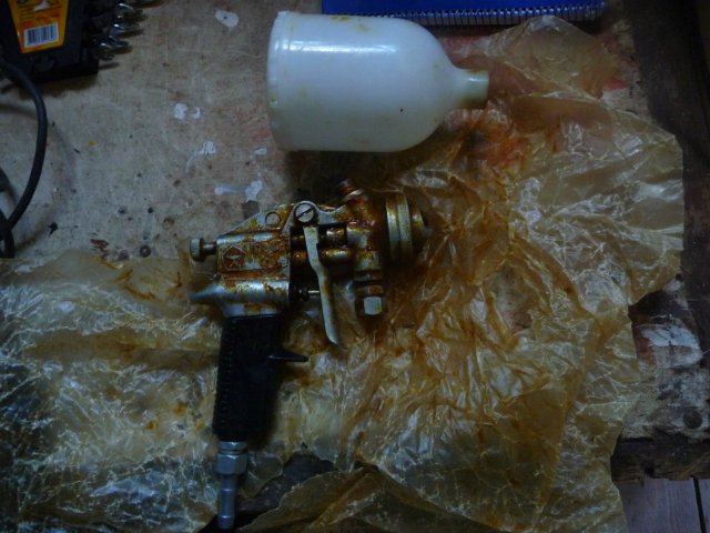

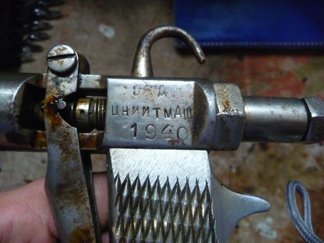

Немного похвастаюсь :D
Краскопульты:
Тот, что 40 года работает, им красил стол пинатексом, неплохо :)
Полуавтомат и компрессор тоже куплены. Спасибо всем за советы.

1940 если это не порядковый номер а год, тогда мегазачёт! Даёшь оригинальной Победе аутентичный краскопульт!!!!!!!
15 878
8 991
таким красить очень трудно...может раньше краски другие были или вязкость больше...

Этим я красить и не собирался, он плюется сильно, если после задержки нажать курок. Красить хотел тем, что с консервации - он 1983 года, то ли Эстонский, то ли Литовский, но думаю тогда в нашей стране еще делали нормальный инструмент. А старый пусть лежит.
15 878
8 991
плюется и расход большой это факт.

Так я про тот, древний который(1940 г), эстонский я еще не пробовал. В каком-то старов "За рулем" его даже хвалили :)
15 878
8 991
а понятно..но все равно они даже тяжеловаты и тратят много воздуха...нужен большой ресивер или мощный компрессор. :!:
