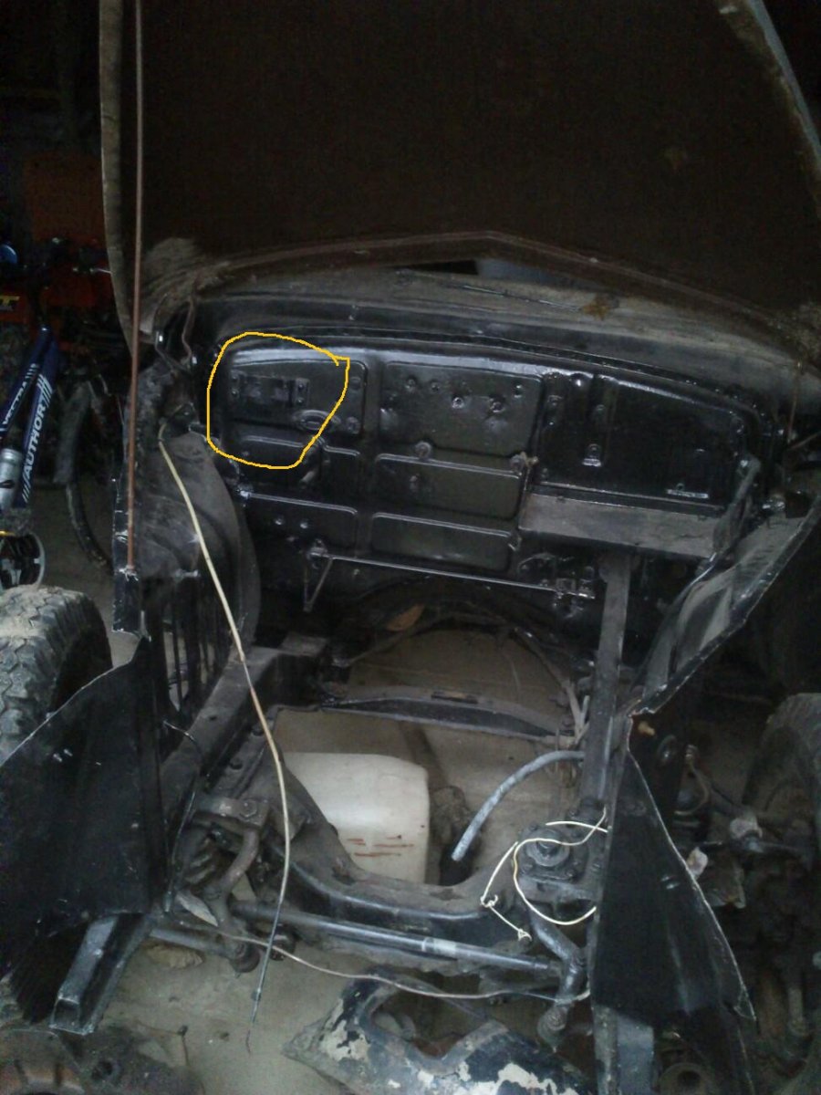

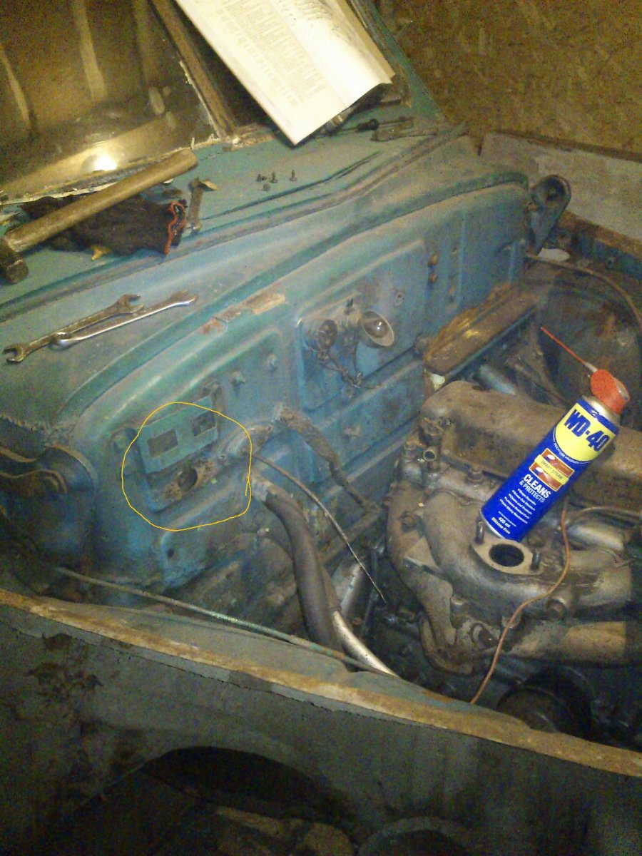

по кабрику 50гв
8 846
7 896

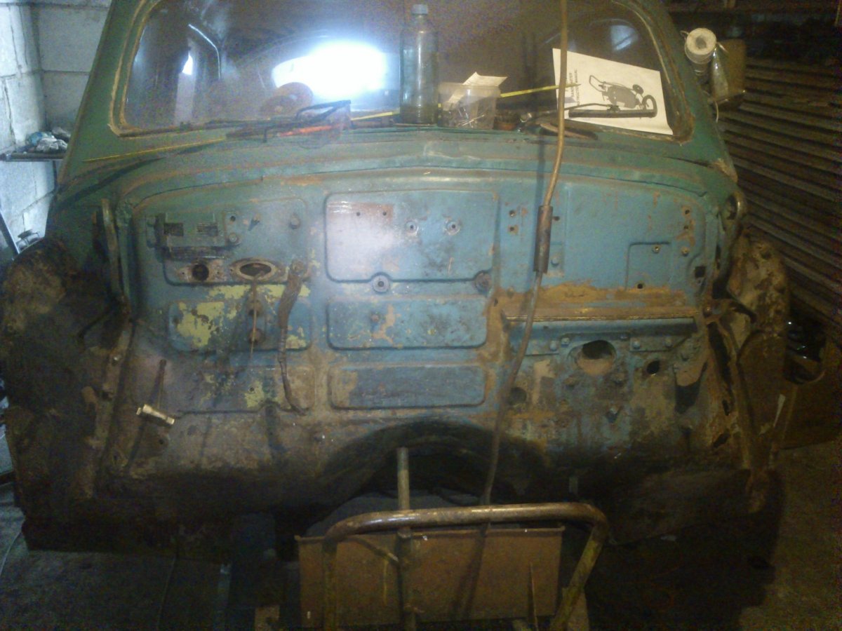

Черная 54 год , зеленая 48

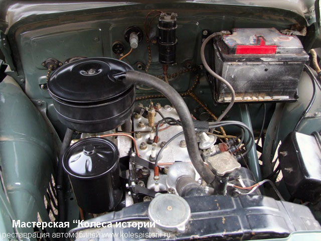

Может, потому, что не 48 ни разу? У меня тоже трешка 49 года есть:)

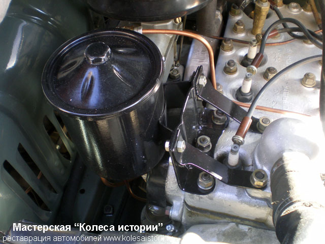

Ну сама машина 55 года, а в документах написан 49 год. До 50 года на месте крепления ФТО табличка была, а сам ФТО на двигателе. Где-то тут я выкладывал сравнение щитов в картинках, найду, ссылку прилеплю.
UPD: http://www.pobeda-club.ru/threads/otlichija-vtoroj-i-tretej-serii.4963/#post-177795 правда, тут про ФТО ни слова, но есть про другие отличия, посмотри на своей, что из этого есть.

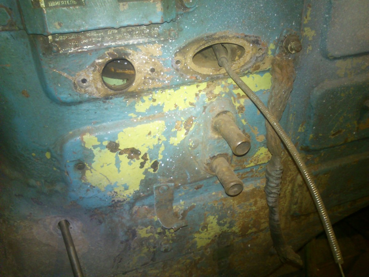

8 846
7 896

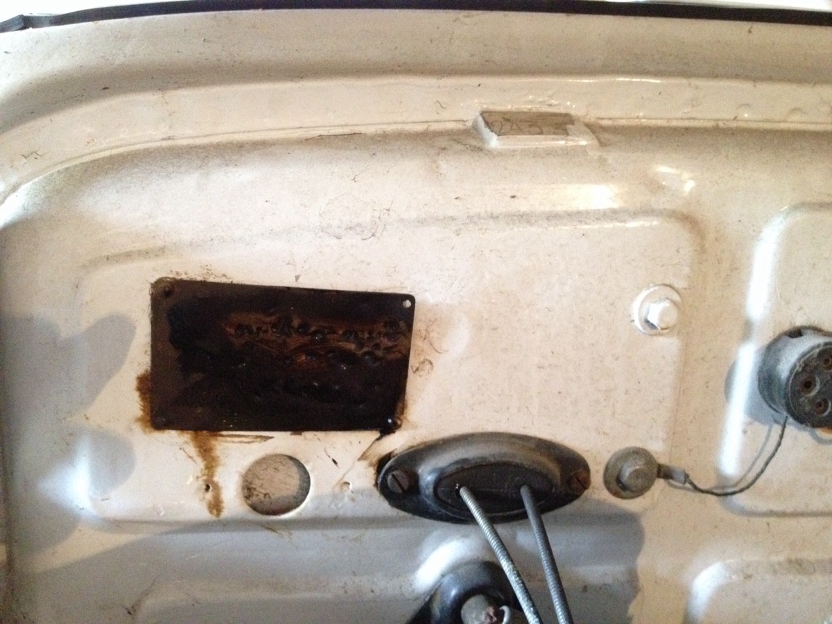

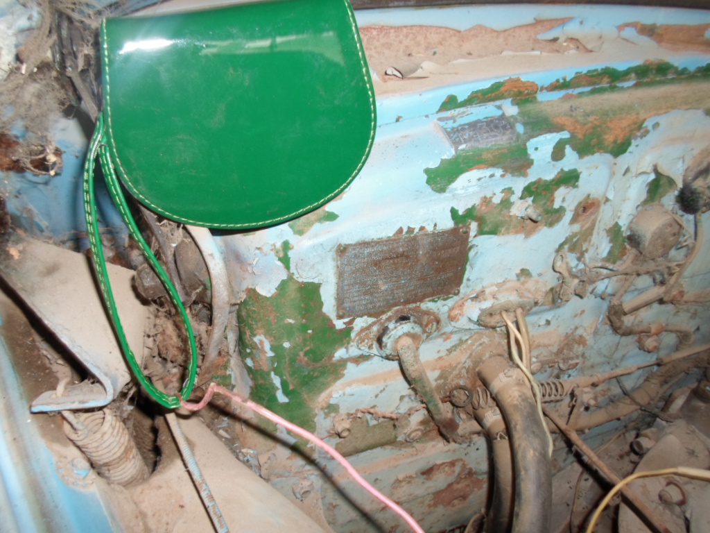

вот на зеленой под креплением ФТО (оно выгнутое) есть табличка - вибит и номер кузова и год 194..8

Тогда не понял, крепление приколхожено чтоль? Да, действительно табличку можно разглядеть, спросонья не увидел:)
4 987
2 505
Крепление под фто приколхоженно. Надо его снять.

Крепление на болтах, а по идее должно быть на клепках.Скорее всего сами поставили когда то.

Заклепко моги срезать, т.к. наши товарищи гайцы, не видели 8 на табличке! т.к. она выбита ближе к краю.

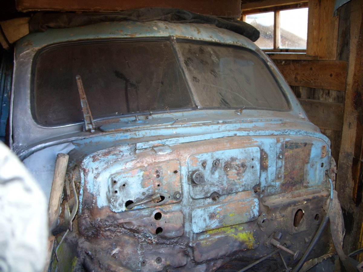

13 159
5 076
на фото щит ранней машины до 50 года, больше сказать нечего - отверстие под проводку того варианта
