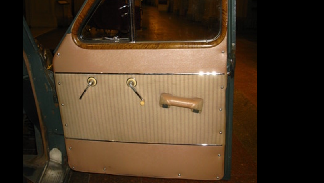

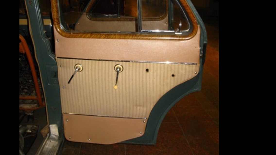

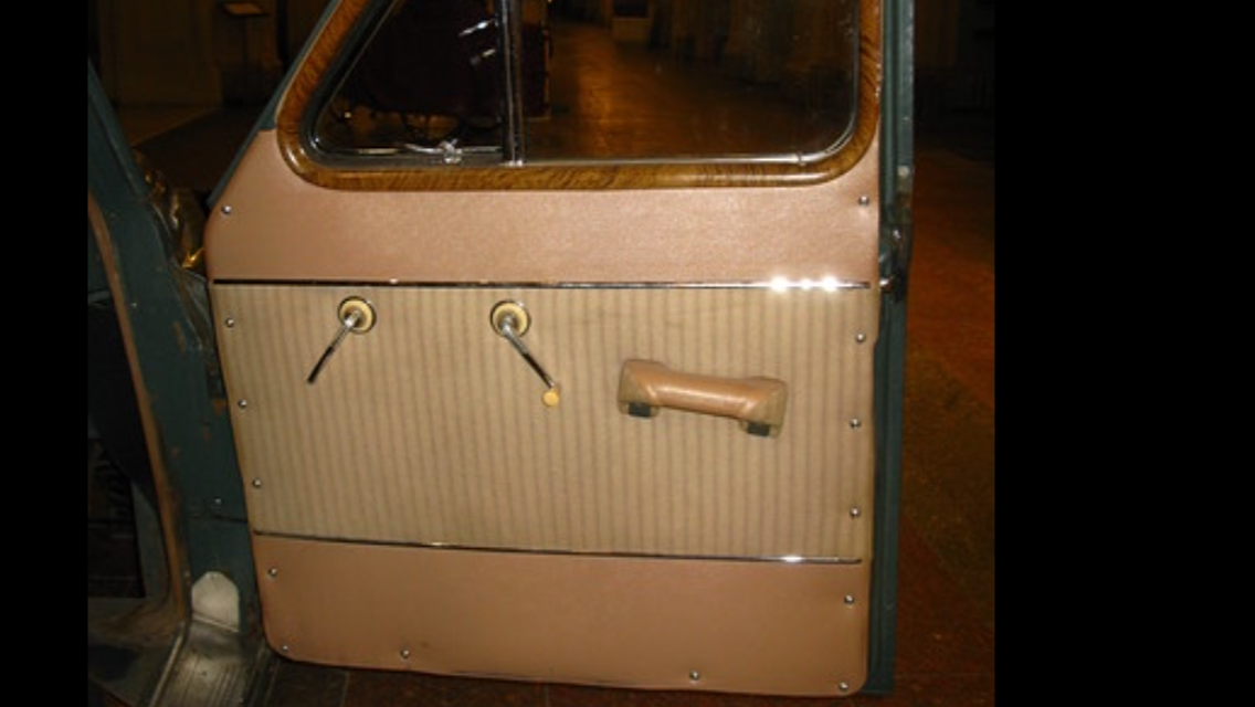

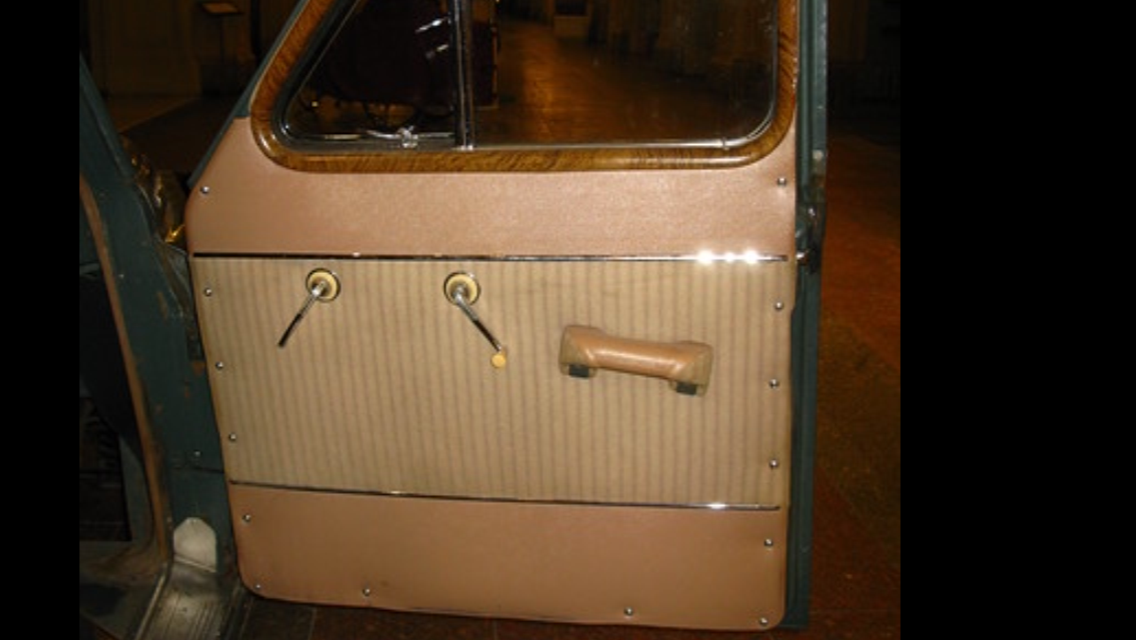

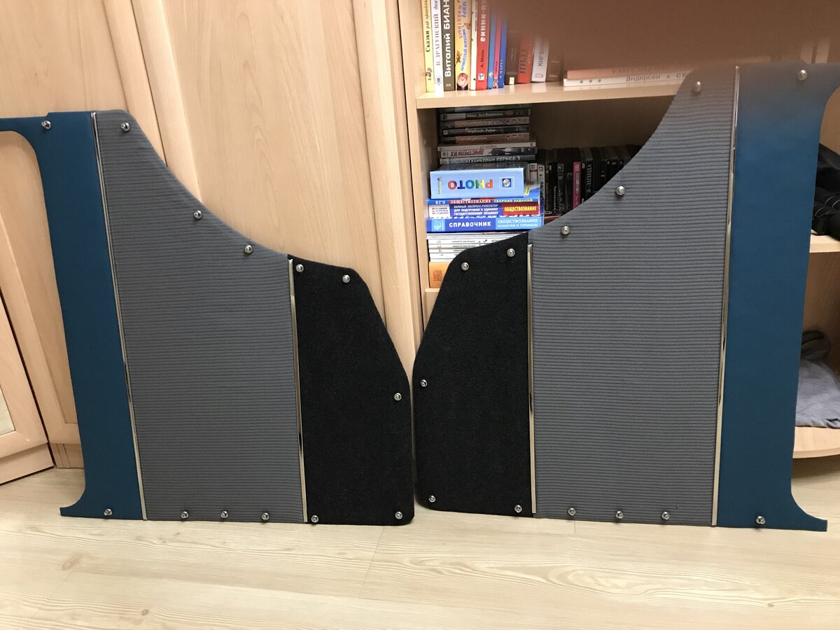

Приветствую Всех! Приступил к изготовлению дверных карт. Подскажите пожалуйста по нижней части карты высоту, на которую карта отделана кожзамом. У меня данная высота составляет 25 см (у старых не оригинальных). Но по восприятию моего глаза это многовато. Вот фото с просторов интернета - машина сделана близко к "ориджиналу" с ценой заоблачной. Может кто у себя померяет. Буду очень признателен :)

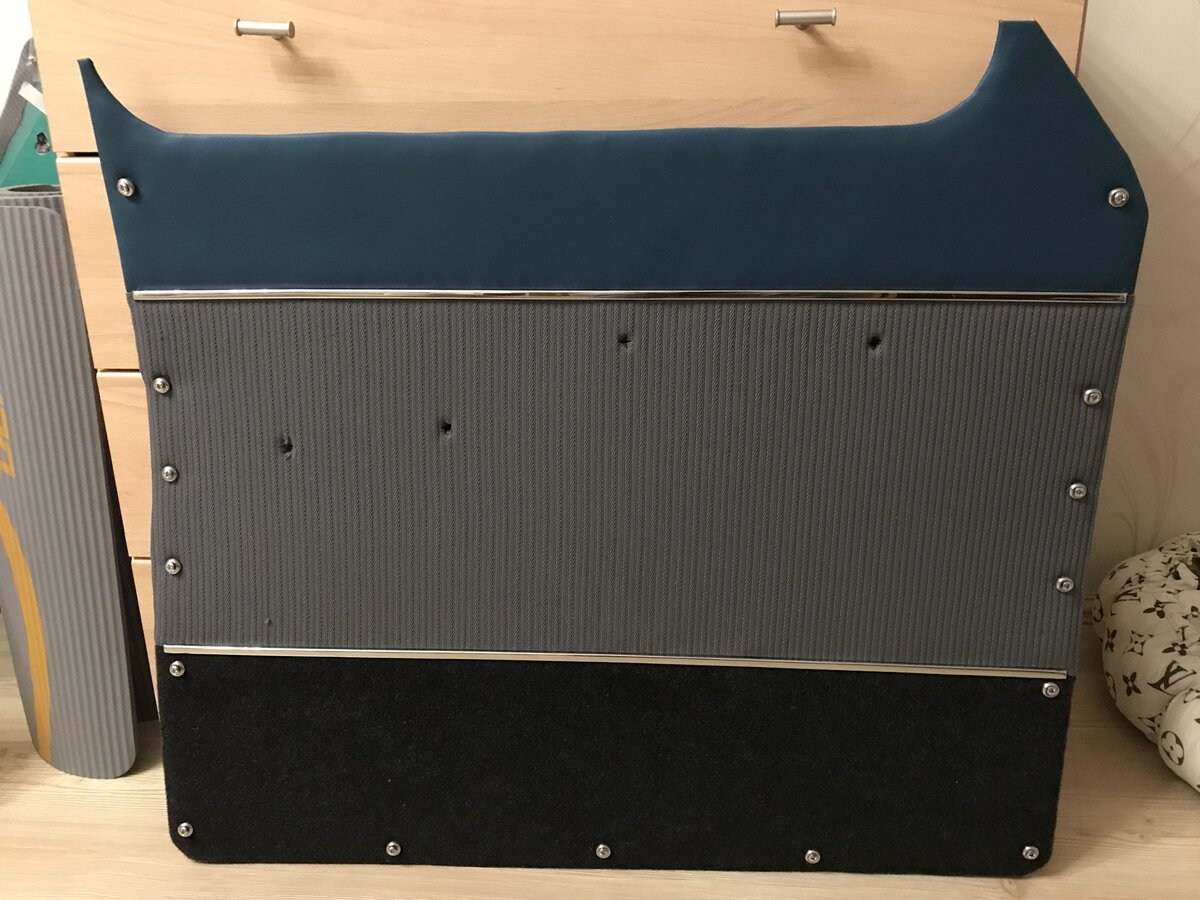

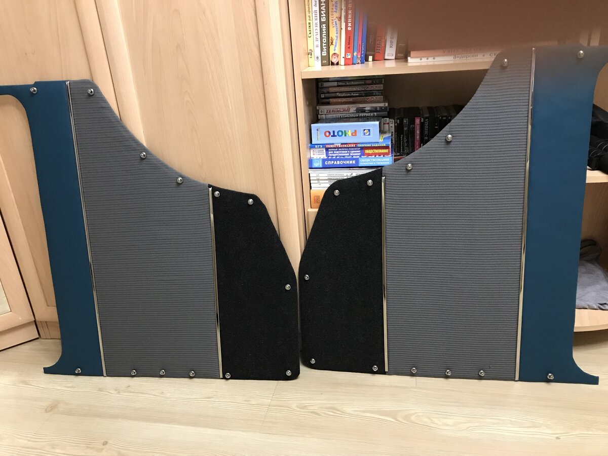

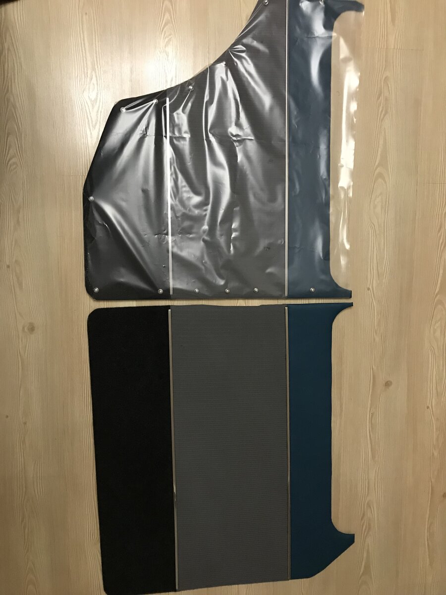

Я ориентировался на политеховскую резанную тройку, по винтам крепления.

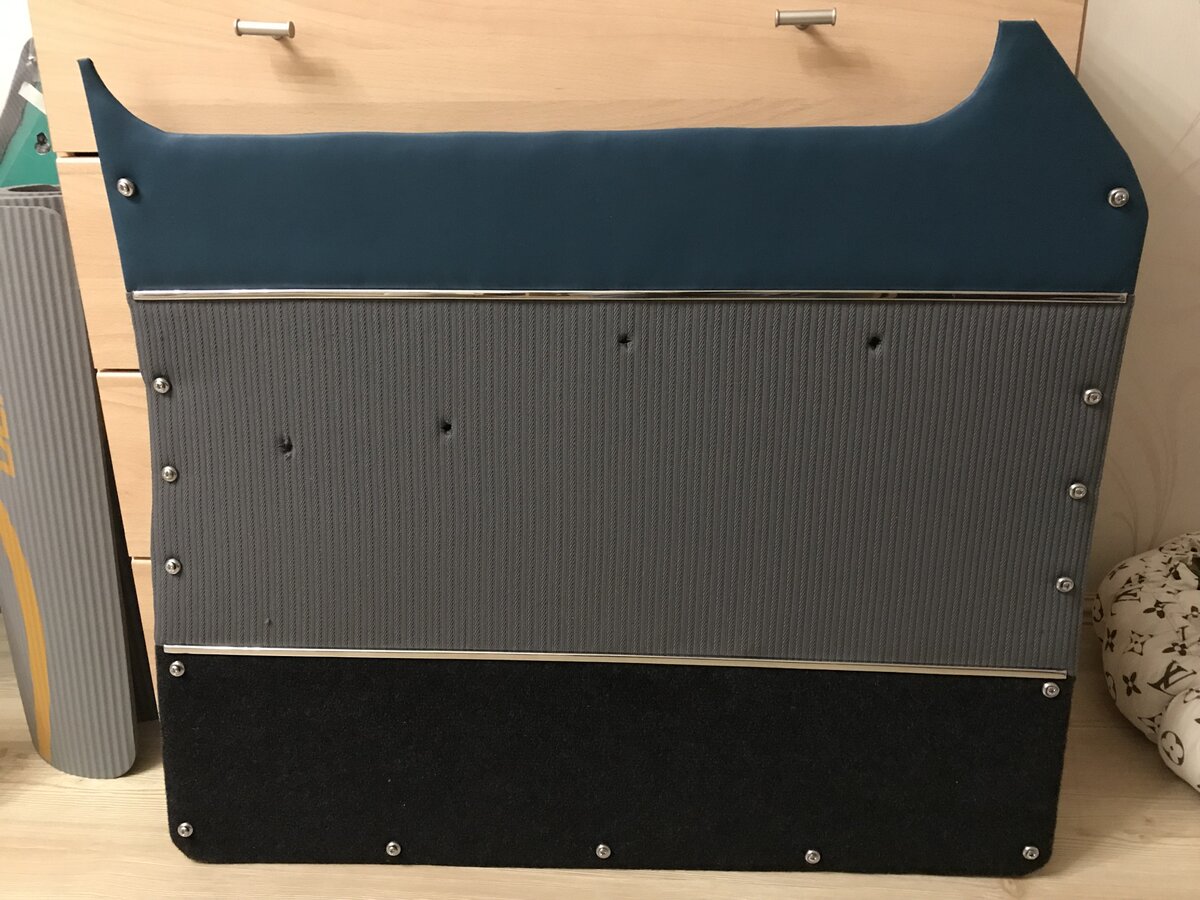

Еще альбом образцов от двойки, тоже по винтам.

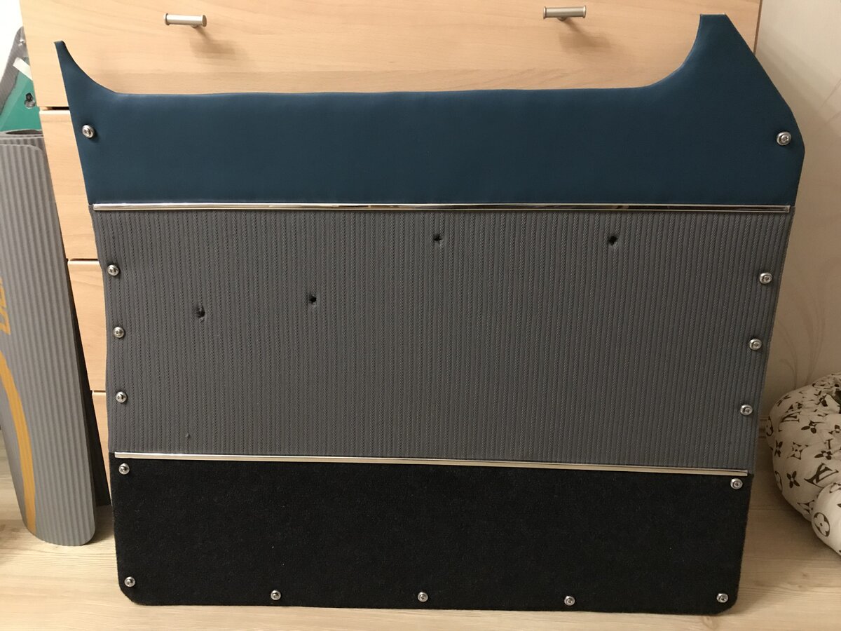

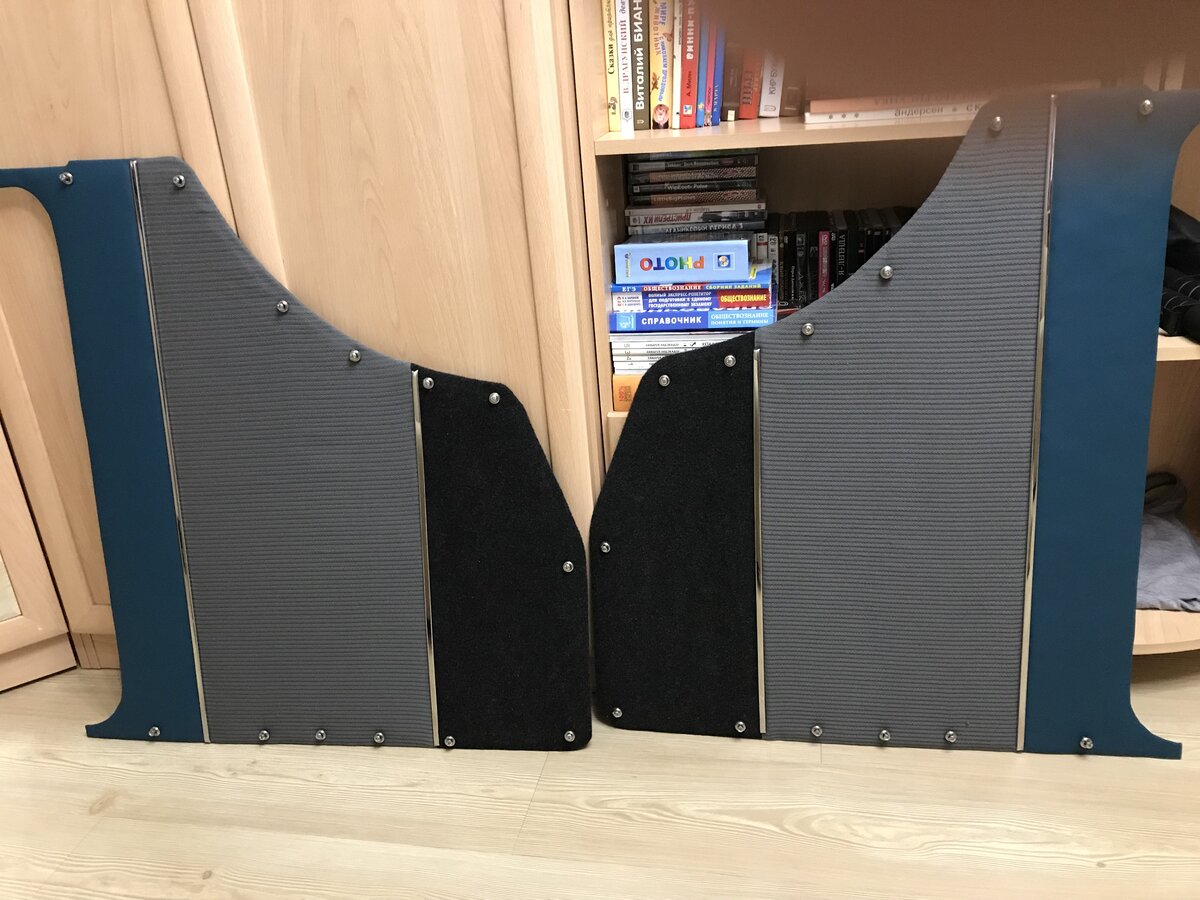

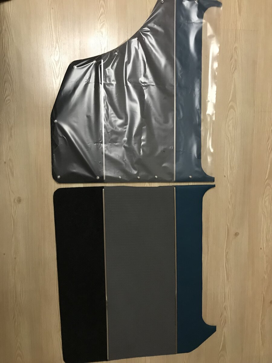

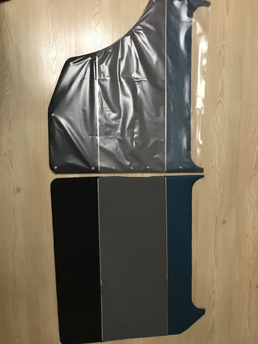

Вот мои
Реакции: mickas
2 485
4 192
Посмотреть вложение 193182Посмотреть вложение 193183

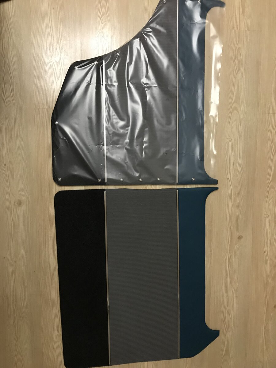

Вот мои
Посмотреть вложение 193185Посмотреть вложение 193187Посмотреть вложение 193186
Привет! Винты на старых картах у меня "колхоз", а вот по Вашим фотографиям мой глаз архитектора пропорции определил сразу, даже без линейки))) Большое спасибо!!!

Могу ошибаться.
но на память, 23 см.

Почему отложилась эта цифра в голове.
-- при обтяжке, сначала на картоне отмечается эта линия, потом, по ней, крепися сшитая обивка , по этой линии, ровно, как струна должна быть.
и потом, натягивается вверх и вниз

Не ошибаетесь, все четко, как в аптеке, по центру молдинга.
Замерял на своих, подтверждаю 230 мм.

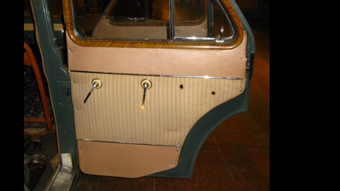

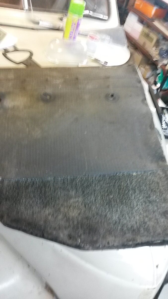

Замерил сегодня найденную в гараже карту от 2-ой серии на заднюю дверь. Высота 20 см. Выходит у 3 серии своя высота 23 см, или.... я уже запутался🤔😳

Мерил, как можно ближе к прямому углу??
к правой стороне на этом фото??
