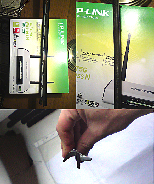

Итак, уплотнители куплены!
Купил в Южке у Радика, по 500 рублей за штуку на радостиях под видом Волговские.
Потом решил прогуляться до улицы Лабанова, 6, посмотреть ограничители хода.
Действителньо там есть стойки с такими точно резинками... Радик-сука!
ну хрен с ним, 500 ркблей конечно приличные деньги, но делать нечего, заато стойки не разбирать :mrgreen:
Может кому интересно, вот внешний вид.
Профиль со всем не аутентичный, но со боркой проблем не булет скорее всего, ибо принцип крепления и ширина эдентичны. просто уплотняющий загиб больше, но так это и к лучшему.
