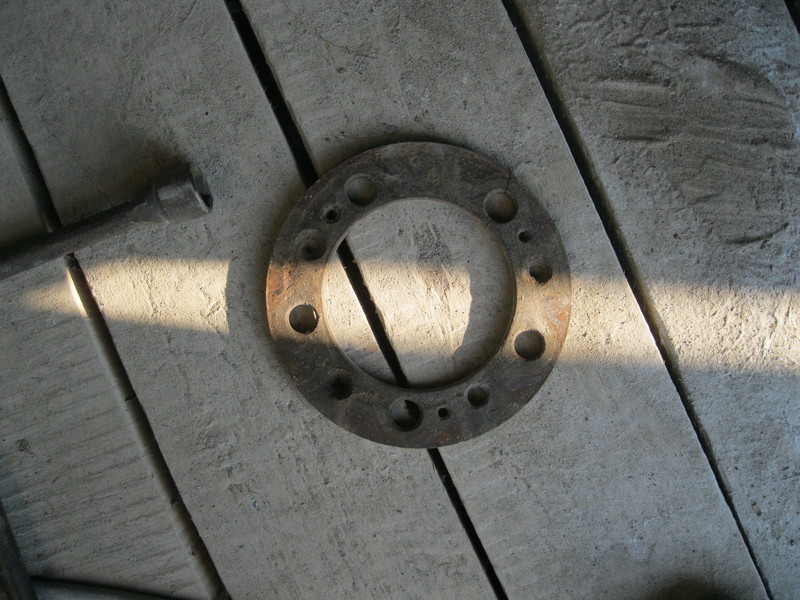

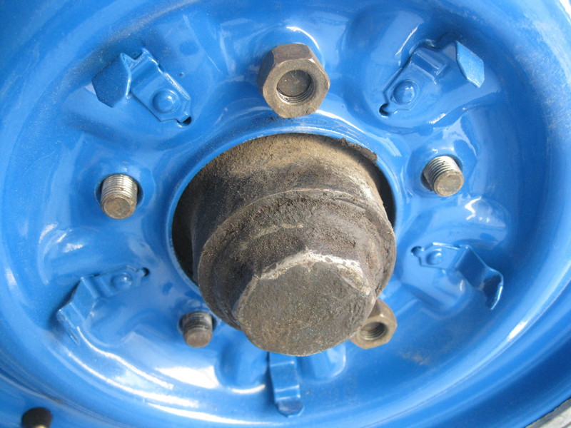

Колеса на машину не встали. Спереди диски уперлись в рулевую тягу. Поставил проставку 5мм, появился просвет, но пальцы (не знаю как они правильно называются) стали слишком короткие, гайки закручиваются только до половины. Что можно сделать???

ничего, я у меня на всех колёсах такие прокладки стоят и все гайки на половину закручены, и ничё.

или купить в уазкином магазине проставки,что не бюджетно!второй вариант поставить длинные шпильки!выбивается одна и в гамазин-их есть в продаже под литые диски-они длиннее!

Но это получается один вариант, а не два!? :?: Ведь если ставить проставки, то и шпильки надо длинней. И еще вопрос: как снять шпильки? Проставки у меня стояли на заднем мосту, после того как я одну снял и поставил колесо на место, то шпильки оказались слишком длинные, глубины балонника не хватает. Можно шпильки поменять местами (задние вперед и наоборот)?

варианта всеж два!уазкины проставки крепятся гайками на штатное место,шпилька заподлицо обрезается,а уж на шпильки,которые торчат из проставки крепится колесо!шпильки просто выбиваются молотком через подходящую выколотку,чтоб резьбу не испортить!

Страсти-мордасти :D не, такие проставки я не хочу) Попробую их все же просто поменять местами. Нет разницы между задними и передними?

В КЕМПЕ несколько лет назад покупал шпильки от ГАЗ 3102 (задние) они длиннее родных.С вашей проставкой все хорошо встанет.

а почему всех так смущают недокрученые гайки, что от этого бывает? Ну в смысле когда с проставкой затяжка на пол гайки.

Резьбу сорвать может. Рекомендуется чтоб при затяжке из гайки выходило 2-3 витка резьбовой части.

Ну наверное с этим соглашусь, но я езжу, затягваю нормально, но правда у меня больше половины гайки накручивается на резьбу.

И резьба ещё не потянулась? Осторожнее с этим!
