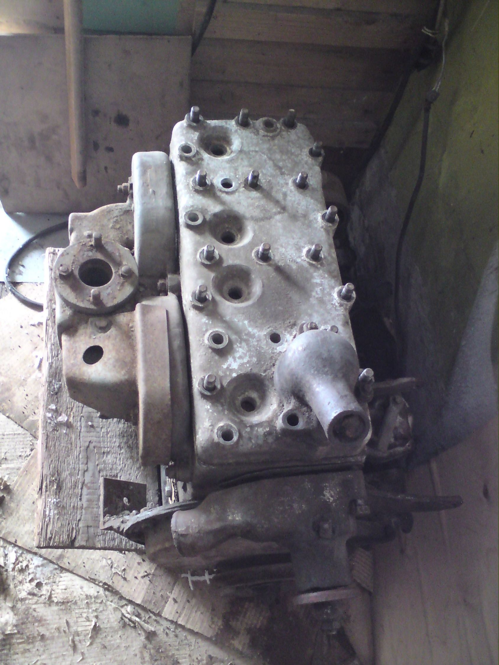

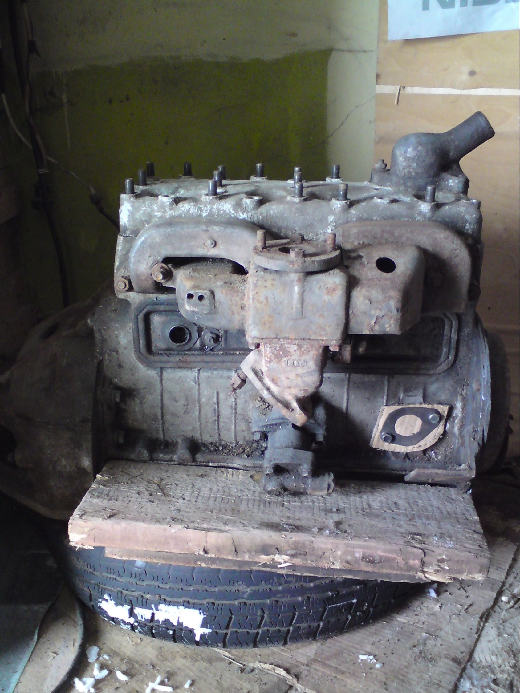

Форумчане подскажите зачем этот переходник на впускном колекторе? Для какого корбюратора? Возможно,что двигатель с первых 21Х

на 21 написано на блоке 21...а это просто уневерсальный под разные карбюры..чтоб не менять нижнею часть и тяги..

Ясно. Это самоделка я понимаю.Блок посмотрю обязательно.

ну да самоделка для удобства. ставь любой однокамерный карбюр..кроме надписи на блоке у 21 и поршня больше и прокладка другая.

Я имею в виду первые 21е машины с победовскими двигателями и подвеской.

ну если написано на нем 21 значит это он.

На блоке слева каталожный номер отлит. Если с 20- начинается, победомотор, с 21-, волгомотор. Про переходник уже сказали, штука для того, чтобы поставить карбюратор с 21-й Волги.
