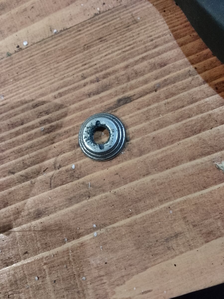

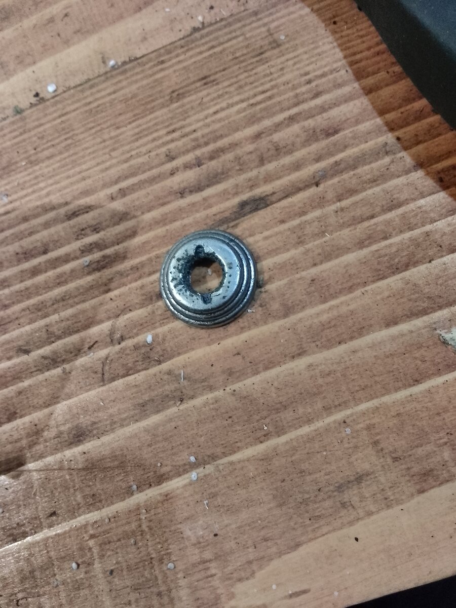

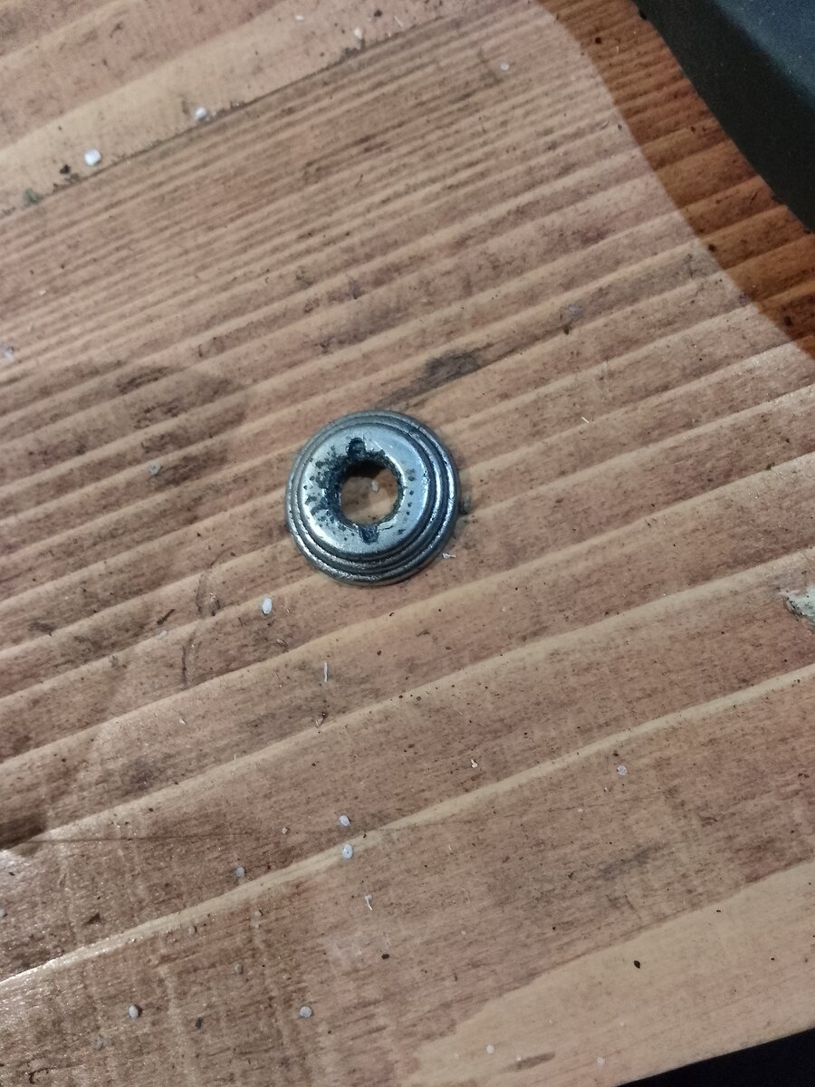

Всем добрый вечер, подскажите как снимается переключатель стеклоочистителя, открутить хромированное кольцо сверху без повреждений не получается, снизу тоже никакого стопора не вижу. Чтоб не плодить темы, заодно как вынуть прикуриватель, тоже никаких гаек не обнаружил, силу пртименять пока не пробовал.

Добрый!
Только откручивать, плоскогубцами через тряпку, проливать вдшкой. Одной рукой держать корпус, второй крутить гайку.
Смотря какого года машина. Если прикуриватель ранний, просто открутить гайку, которая держит корпус через скобу. Если поздний, то откручивать резьбовую часть - она в виде цилиндра, прикуриватель в неё как бы вкручен. Что бы не запутаться в какую сторону крутить, надо заглянуть под торпедо. Можно также с помощью плоскогубцев открутить.

Придерживайте кольцо сверну рукой, и попробуйте отвернуть переключатель за корпус. Обычно получается. Если закисло намертво от "выделений" разложившейся ручки то проливайте вэдэшкой, используйте пассатижи через тряпку. В крайнем случае, кольцо не особый дефицит.

Я бы поремендовал также чередовать вэдэшку с очистителем карбюратора.у меня на победе аллюминивая окисленная фигурная гаечка кое как открутилась, хотя ей пришлось пожертвовать. Через тряпку она не откручивалась ни в какую.благо были запасные переключатели. Хотя мне один раз попался переключатель у которого аллюминивая гайка не откручивалась от слова совсем и никакя (видимо предыдущий хозяин хранил в сырости и аллюминий намертво "сросся" с железом).

всём спасибо за оперативные ответы, залил пока вдэшкой, после снятия лобового буду крутить, так удобнее ухватиться. По прикуривателю тоже разглядел стаканчик, тоже отмокает пока.

всём спасибо, всё получилось, кстати, на моей гайке оказались шлицы, ставшие видимыми сверху, после снятия лобового, за них и открутил спецпассатижами
