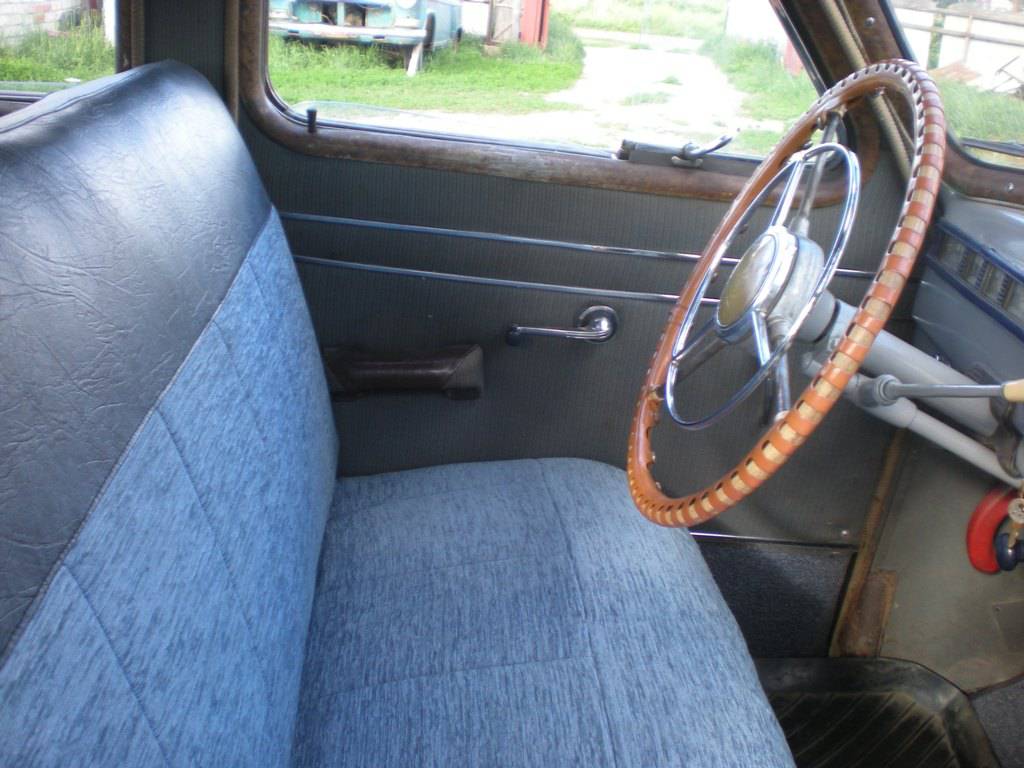

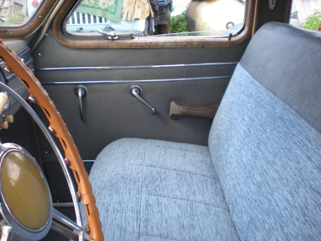

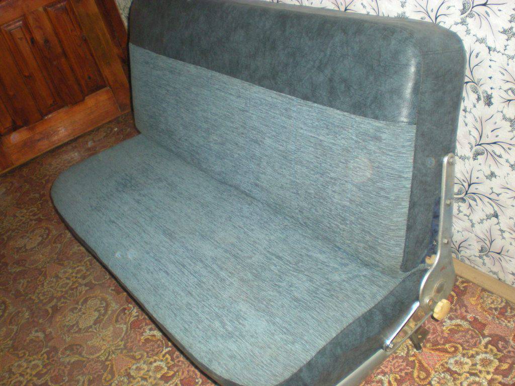

Паша, диван подойдет, но по-моему надо переходник изготовить (спрошу непосредственно у реставратора), более того, у нас в мастерской такое сиденье уже есть.

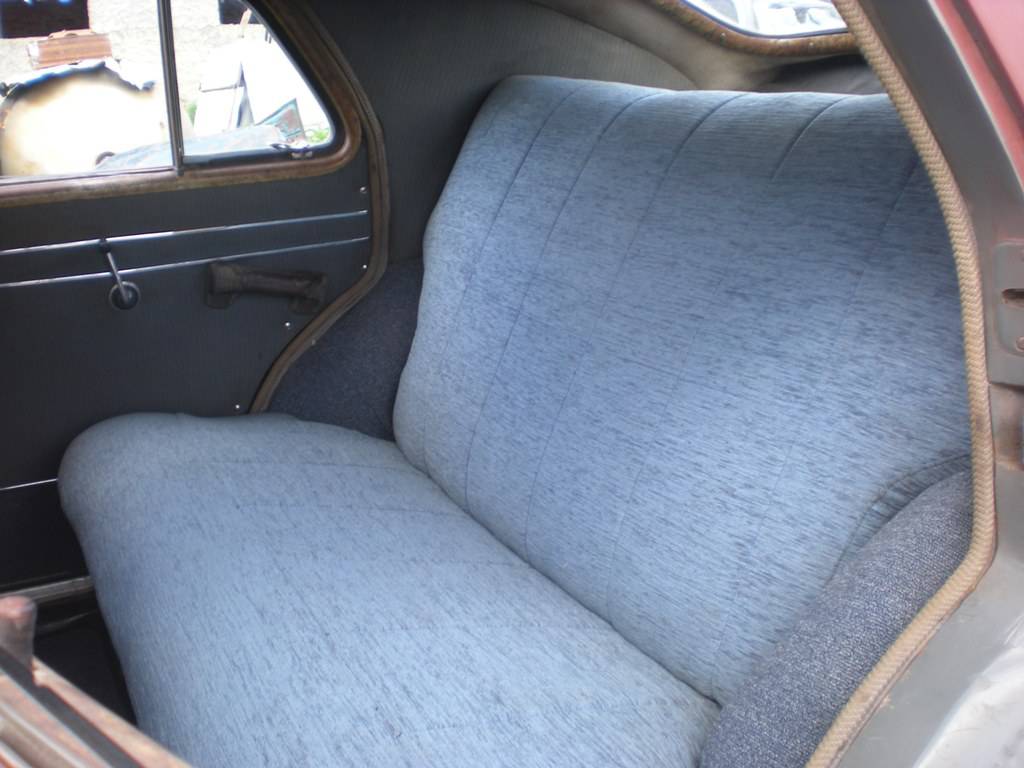

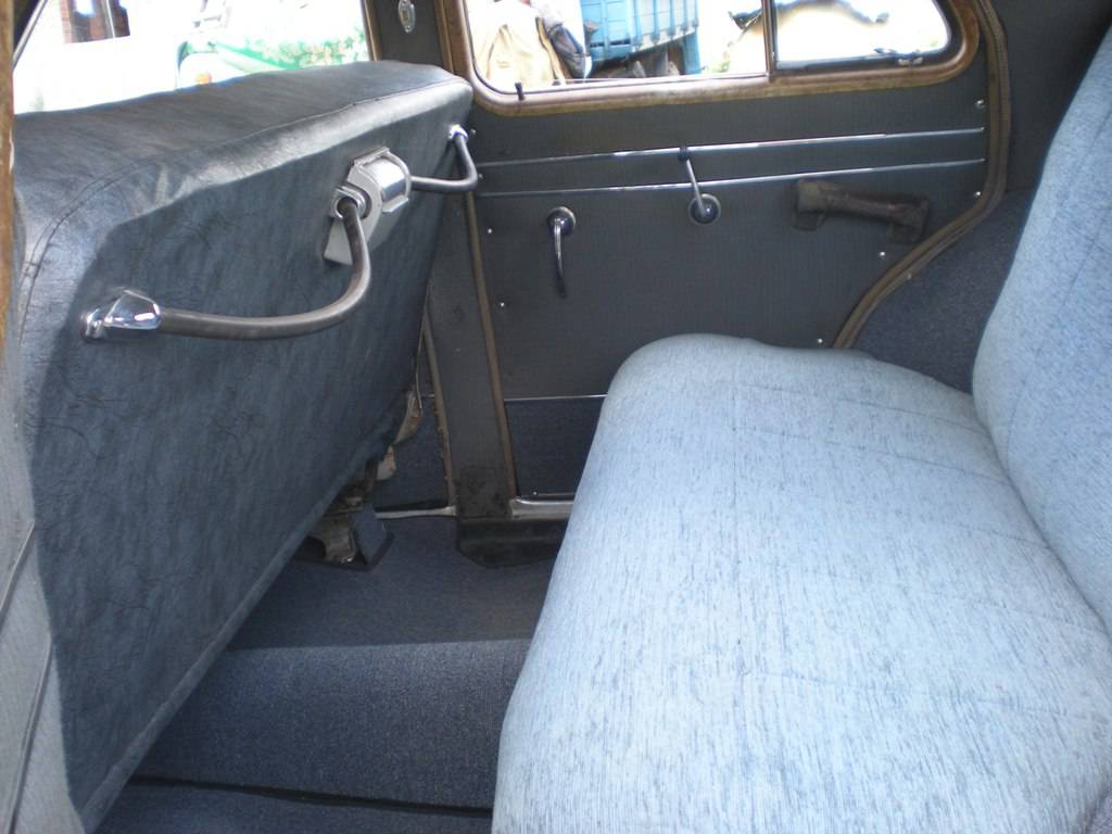

если обратишь внимание, то строчки на материале как на победовском сиденье, а не волговском. Один такой комплект сидений был инсталлирован на машину по заказу, еще есть один. Только я вот не проверял получается ли полноценное лежачее место как на волге или нет :D
а вот заднее с этого комплекта:
вот установленные на машине:
maximus23
20.10.2010
838
24
Челябинская обл.
в нашей машине ни куда ни чего не упиралось )))
