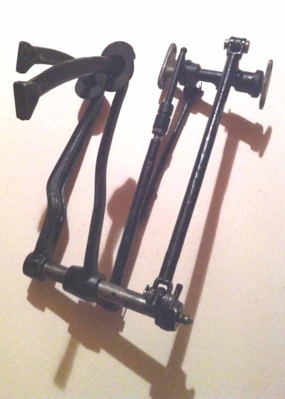

подскажите (или если есть фото ) педальный узел - тормоз и сцепление,они связанны как то между собой ? просто принажатии есть небольшой люфт на обоеих педалях... нажимаю тормоз немного двигаеться сцепление, и наоборот...если есть фото или чертеж нижней части (под днищем) выложите пожалуйста.

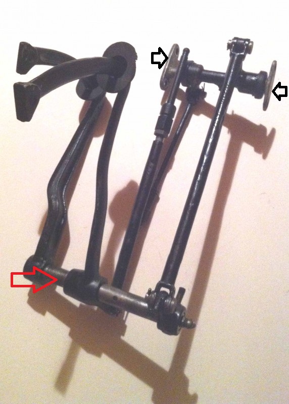

тоесть люфт (сразу на две педали) может быть как на рисунке отмеченым черным ? или дело в самой оси ?

скорей всего втулки в лонжероне изношены,отсюда и люфт,и педаль сцепления шевелится при нажатии на тормоз
13 161
5 084
вал тоже часто весьма подъеден от усилия выжима, смазывать его обычно забывали. Маленький люфт на валу еще не страшен, а большой грозит клином тормозов при отсутствии паспортного зазора ГТЦ-толкатель (все время идет подкачка тормозов через сцепление , один раз так чуть мотор не перегрел по молодости)))))

а замена вала? или втулок это трудоемкий процесс ?

У газоводов на газ69.ру было описано, как ремонтировать педальный узел. Отверстие в лонжероне растачивается и втулки перепресовываются.

не помню точно,там диаметр вала 23 или 25мм,такие втулки можно подобрать,запрессовать,обжать и пройти разверткой...,и если выработка на валу незначительная,то его можно оставить еще походит
