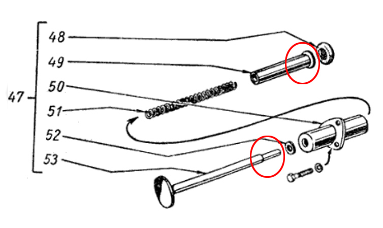

Коллеги, вопрос:
Никто не разбирал данный механизм на предмет замены резинки-отбойника "Шайба буферная стержня педали включения стартера" (52) ?
Заводскую развальцовку конца штока (53) в торце педали (49) полностью сбил/распрямил, стал виден контур отверстия,
а узел в итоге не разбирается, шток не выходит из педали, жестко сидит, не могу даже его выбить из монетки педали....
В чем засада???

ударить чем то по штоку и посильнее, больше ничего не должно держать.

Так то узел не редкий. Можно убитую педаль вдоль распилить и изучить ))))

На торце она разсклепана,на рисунке 53.
ок, попробуем и посильнее...
Да, и надо очень и очень посильнее! )))
Сам шток входит в точёную
монетку педали через 15 мм тоннель с мин. допуском.
Видимо, при заводской сборке, удар по концевику штока для его развальцовки столь силен, что та часть что в тоннеле приобретает небольшую бочкообразность и очч. крепко сидит даже после удаления клепки с концевика.
А если там в тоннеле уже не оцинковка, как у меня, а уже ржа, то просто так не снять вообще никак...
Вообщем как то так )))
