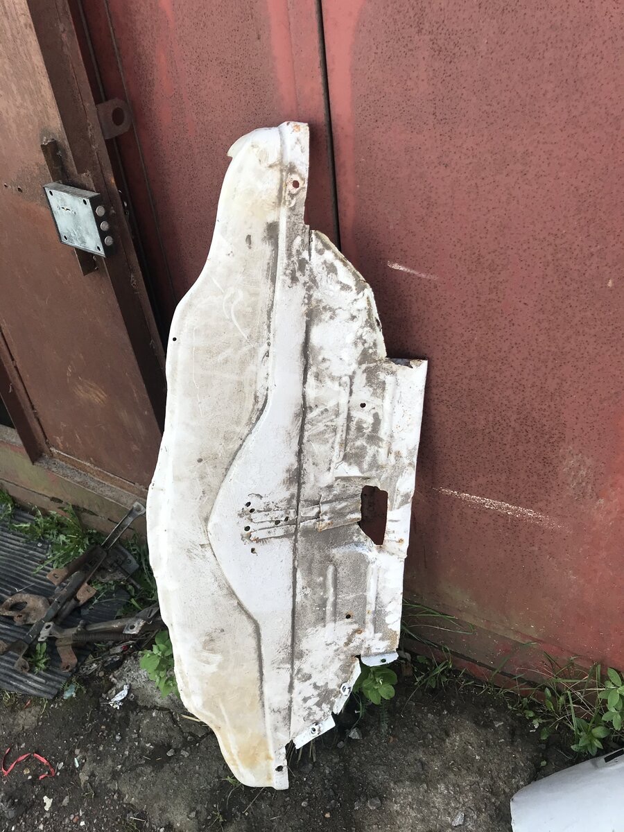

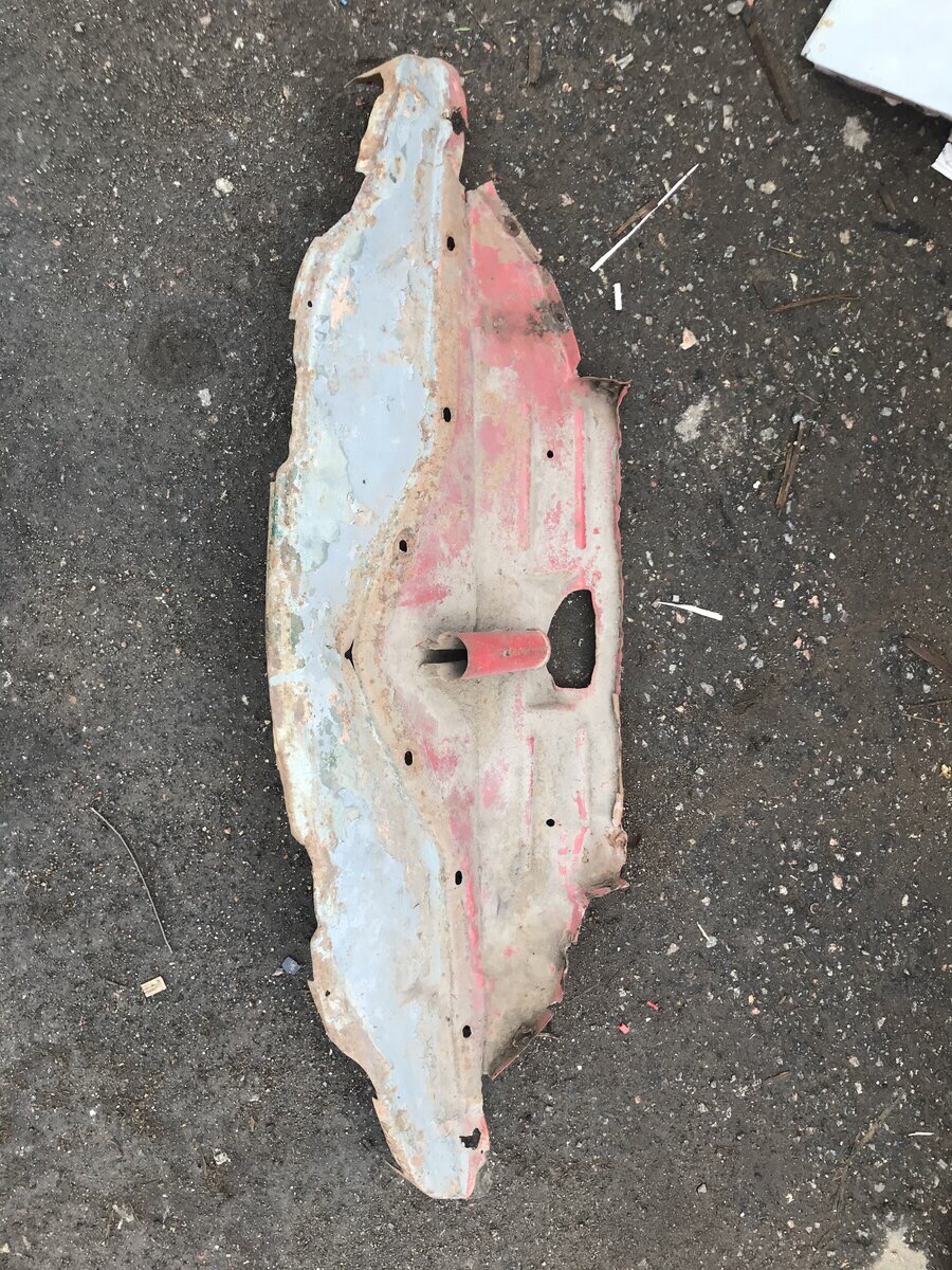

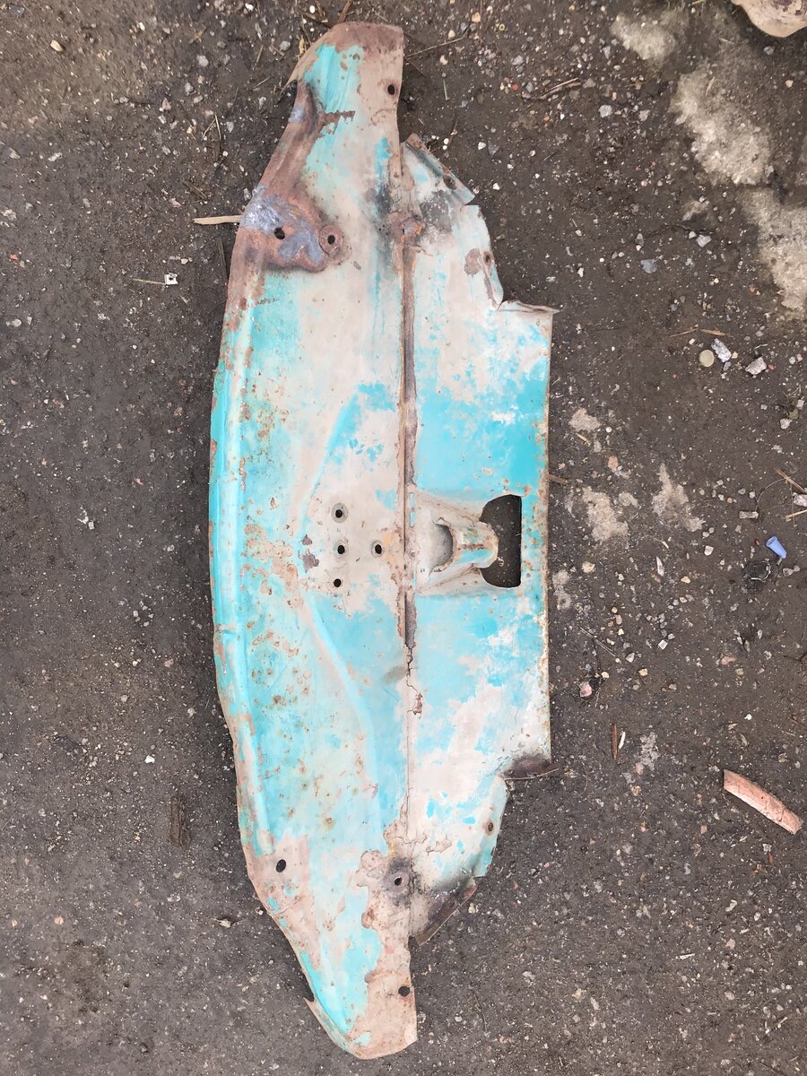

Здравствуйте друзья! Подскажите пожалуйста чем отличается передний фартук 2ой от 3 серии? Они взаимозаменяемые? На фото от какой серии фартуки?

Четыре характерные дырочки по центру фартука на втором и третьем фото нужны для крепления вертикальной стойки решетки типа "улыбка". А она ставилась, как все мы знаем, на третью серию. И тоннель под пусковую рукоятку на трешке короткий, а на двойке длинный. На нижнем видны следы спиленного длинного тоннеля под пусковую рукоятку так что Верхний и Нижний фартук от двойки, а средний от тройки.

Спасибо за то что объяснили, скажите а они взаимозаменяемы?

Думаю фартук от тройки встанет на двойку, а наоборот придется доработать.
