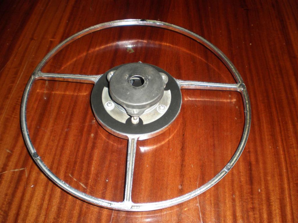

Помогаю знакомому с Победой, дошли до установки руля и кнопки сигнала. С кнопкой сигнала от "двушки" мне всё понятно, а вот как устроено в "трёшке"? Есть у кого-нибудь страница с сигналом из каталога третей серии или "натурное" фото? Благодарствую за ответы!

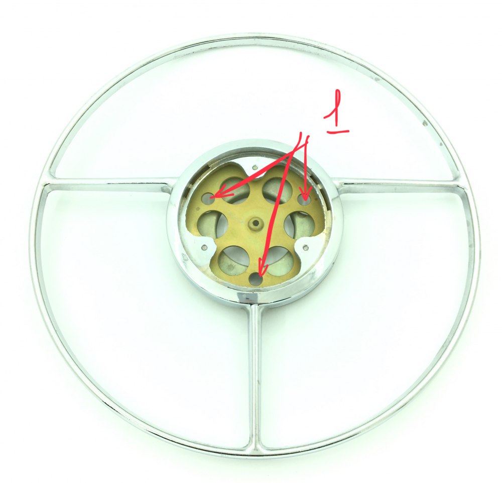

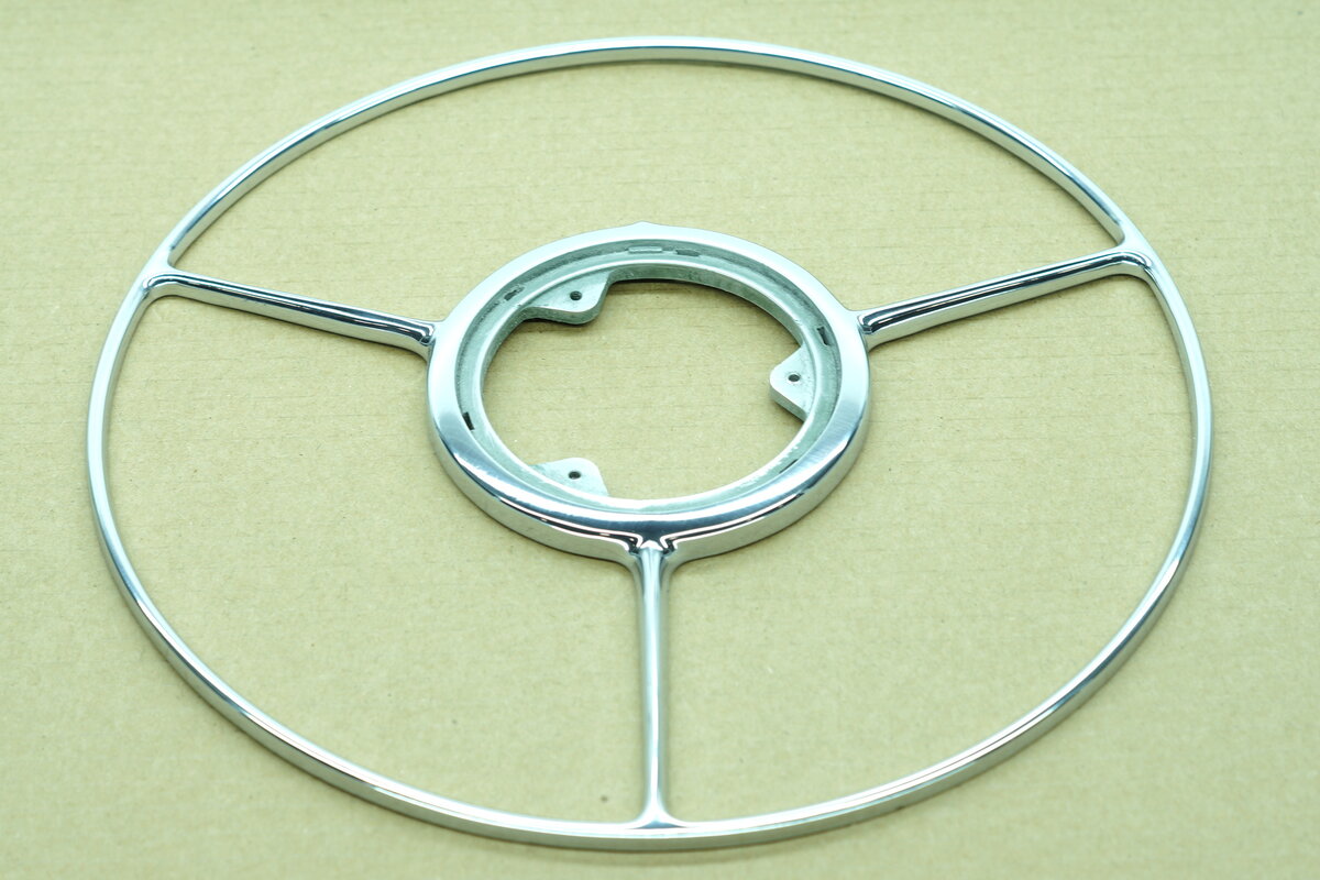

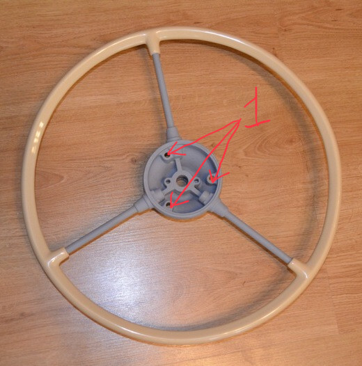

Так это руль двушки, на него кольцо трешки без колхоза не станет вообще.

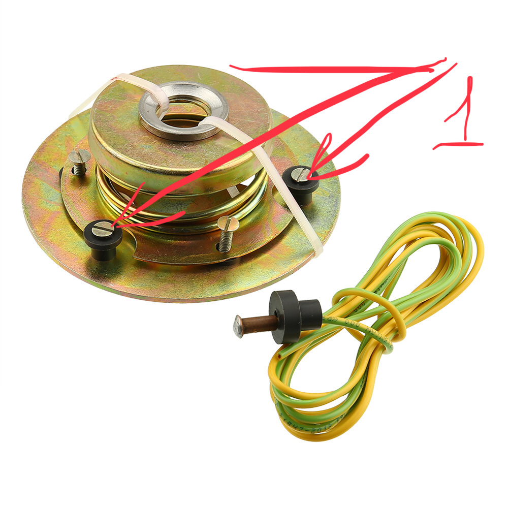

У трешки контакт сигнала между дисками. В ступице руля второй серии нет отверстий под изоляторы с винтами (пометил 1).
Реакции: Tarasov (MetalHeart)

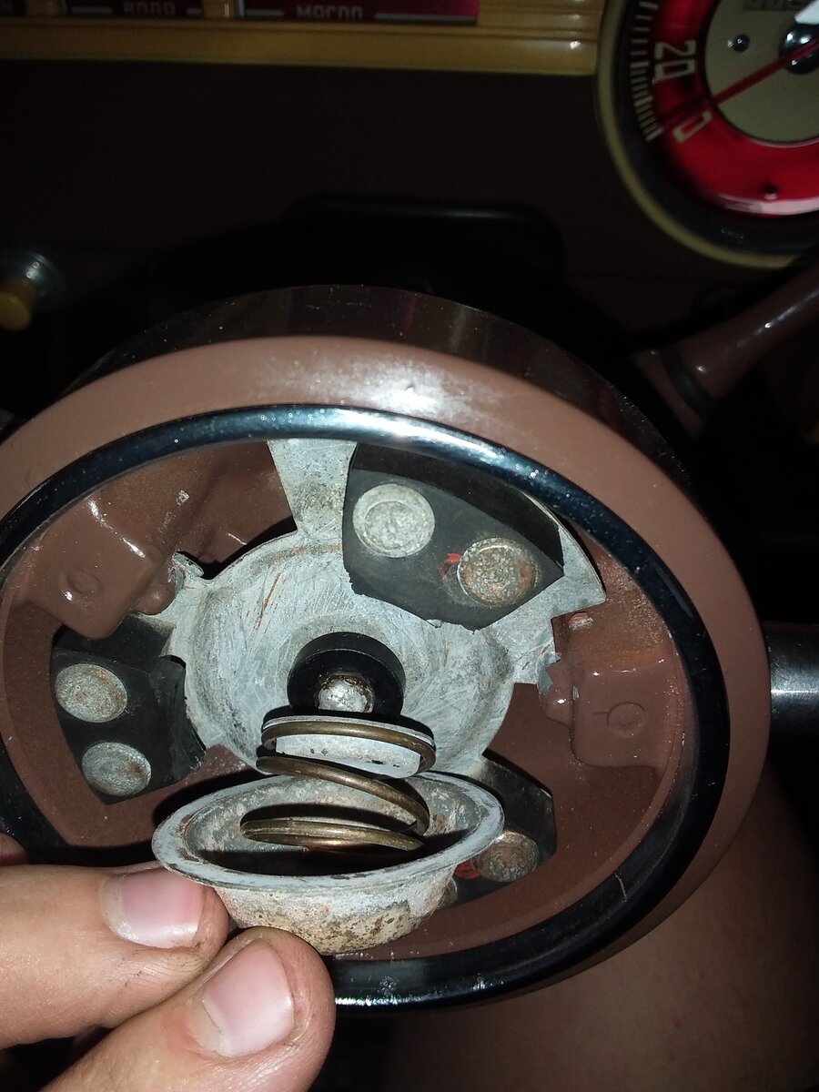

Можно на 21 механизме попробовать собрать, там на седельной шайбе под пружиной (которая на вал рулевой крепится) есть уши с резьбами.

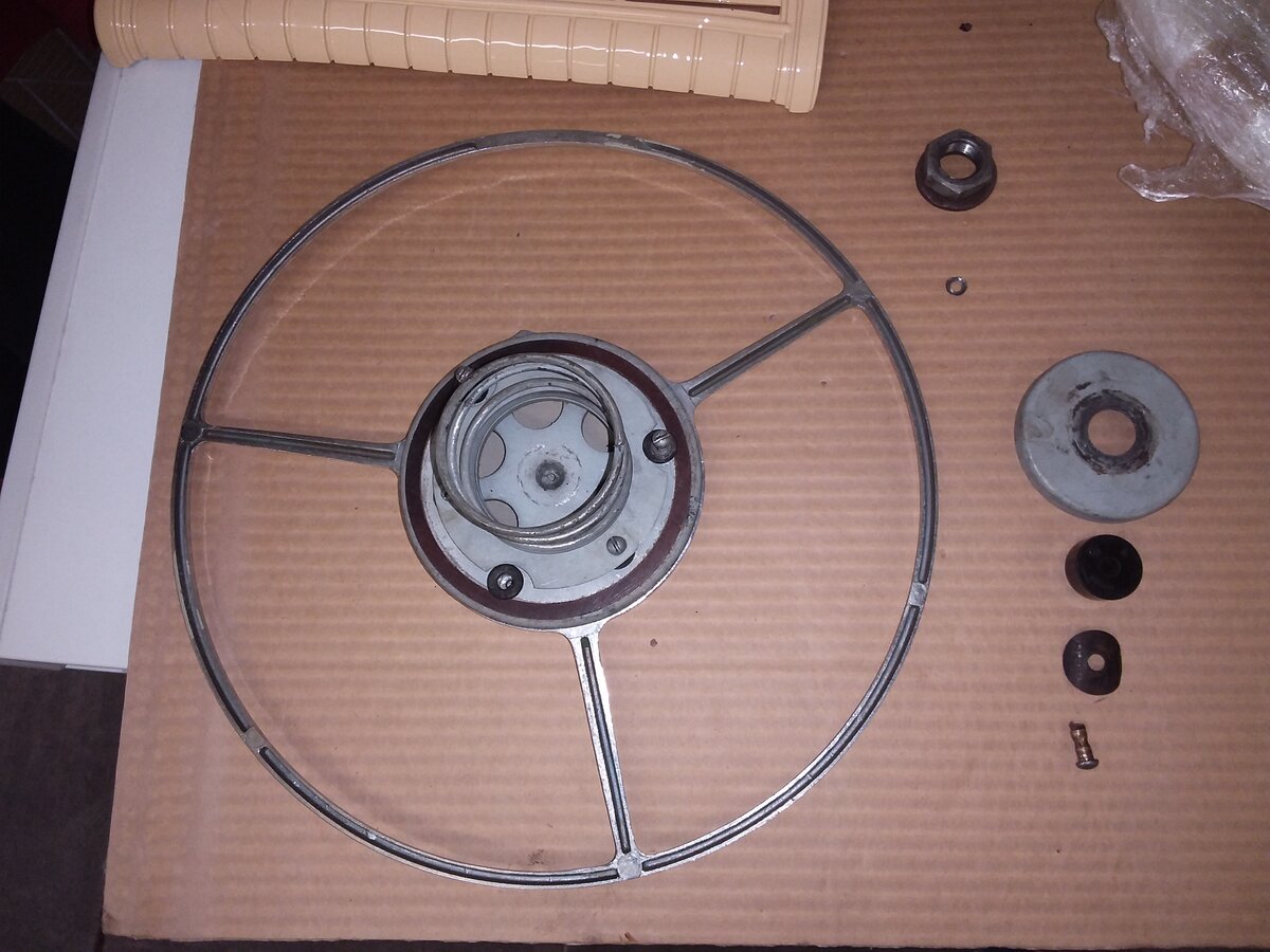

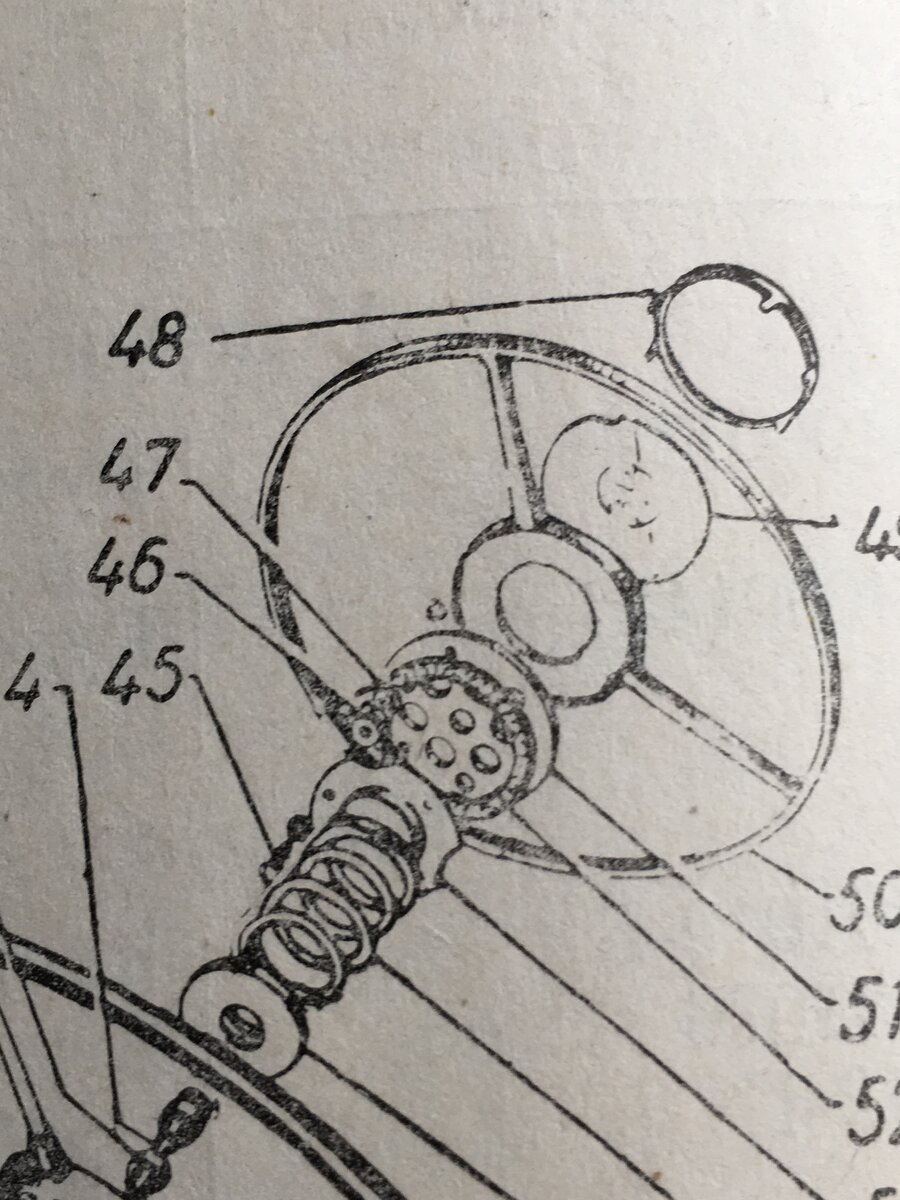

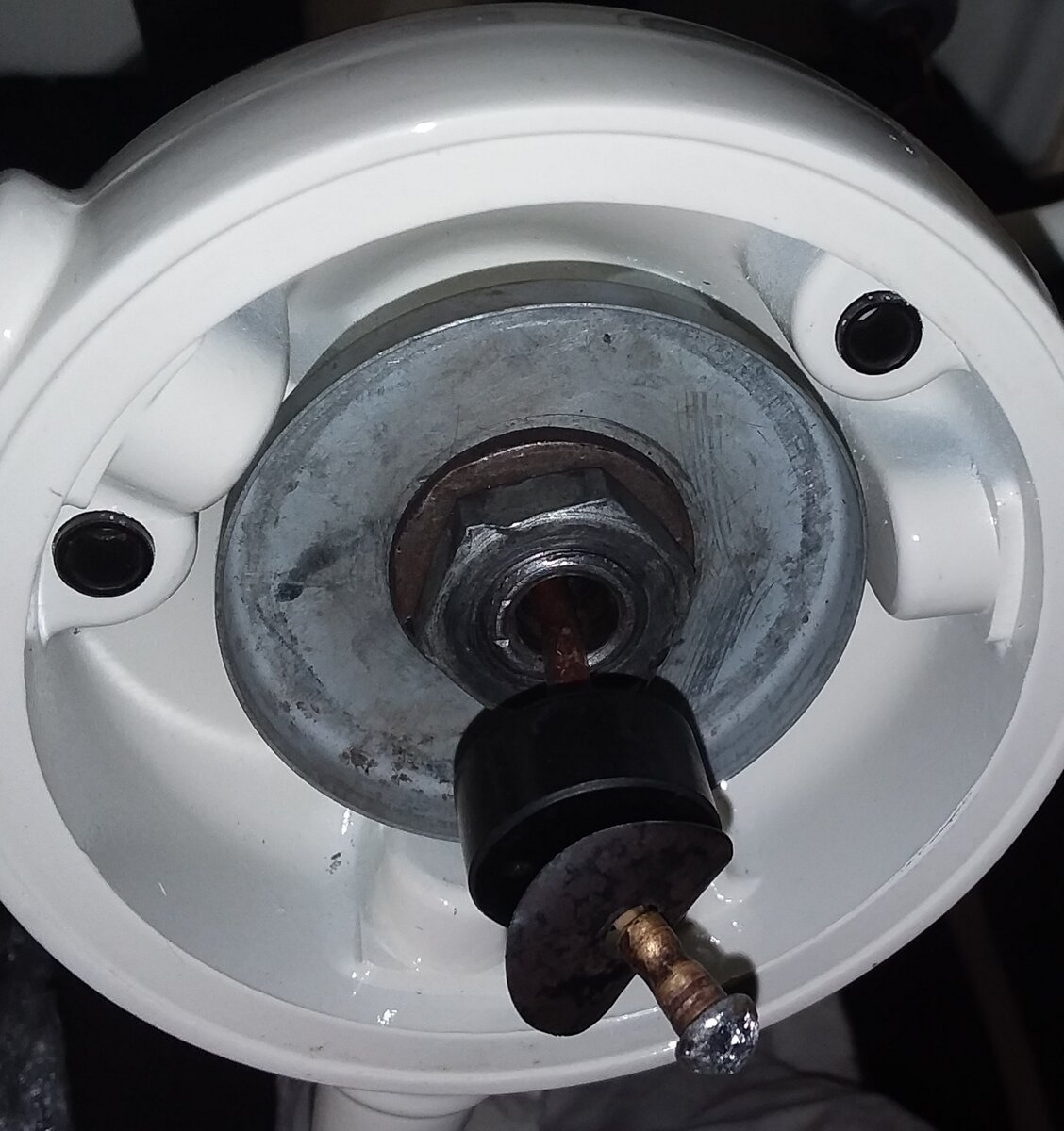

То что руль снизу от двушки я знаю, он мой) Привёл для примера последовательности установки запчастей.

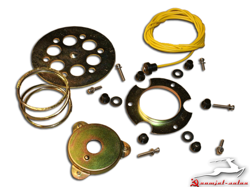

На первом фото комплект от трёшки и рядом лежит руль от трёшки. На приведённых ниже фото я не понял последовательность. Все ли у меня запчасти или нет? Каталога от трёшки нет ни у кого?
