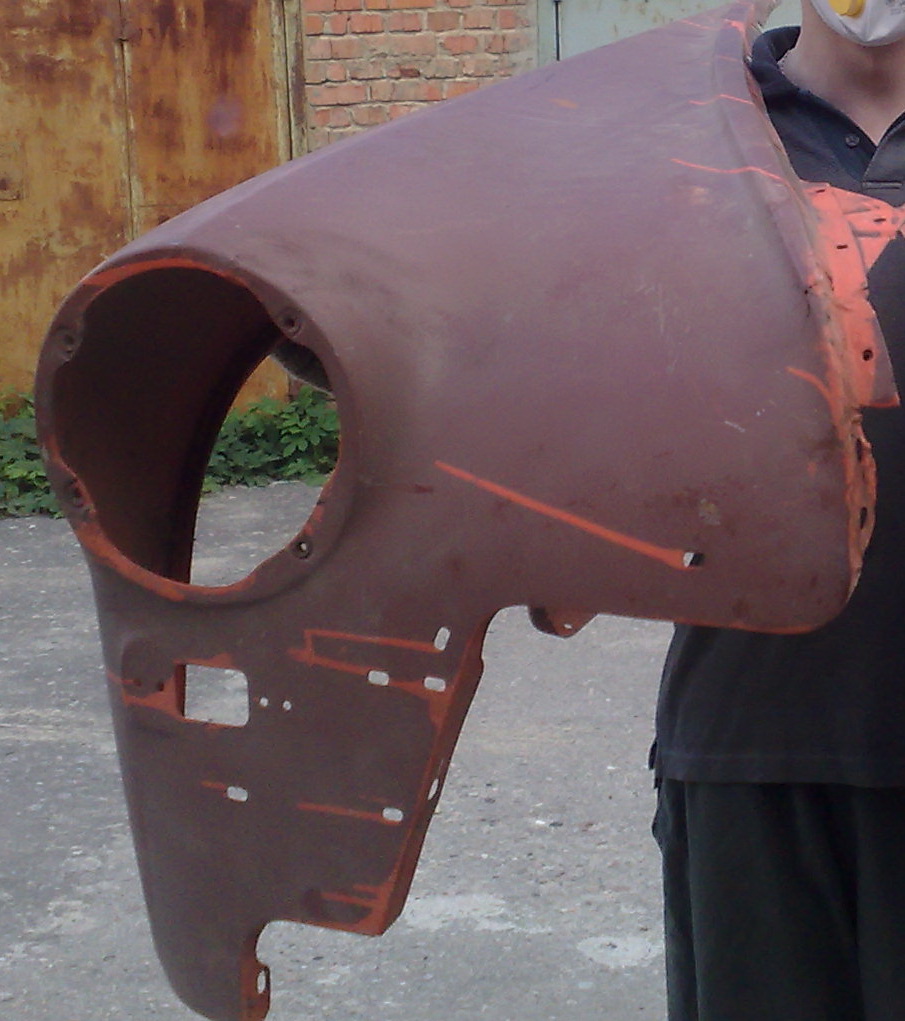

От какой серии крылья?
Vladimir66
25.09.2011
54
Определите пожалуйста.

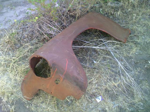

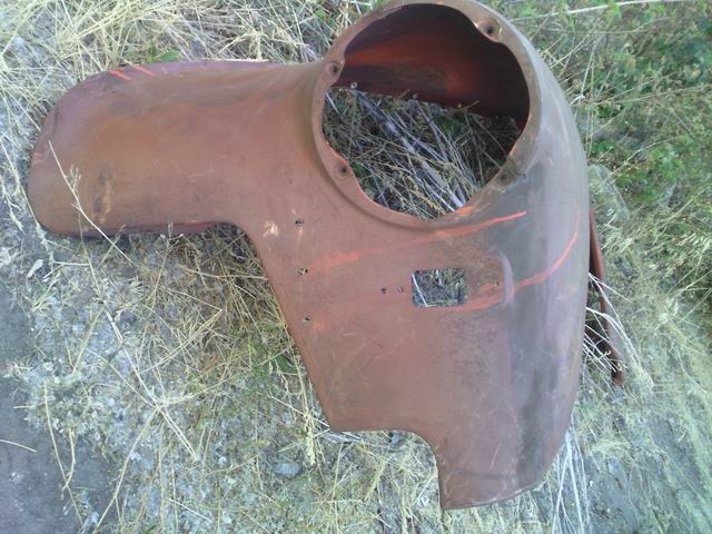

Тогда вопрос в след. от 2-й чем отличаются? И можно ли тельняшку на них прицепить?
9 342
929
отличие в дырках и в немного другой форме впадины между крылом и капотом.
но тельник приторочить можно.
Более плавный переход от вертикальной к горизонтальной поверхности.
Другие отверстия для крепления "улыбки".
На другой высоте расположены места под подфарники.
Тельняшку можно прицепить даже на дверь туалета, вопрос не в этом.
При установке подфарников придётся их смещать, чтобы у машины получилось пропорциональное "лицо", а не колхозное "еб@ло". :?
Соответственно, перестукивать выштамповки под них, но это уже так, в идеале.
Ну и пересверливать по месту крепления для "тельняшки".
Если всё хорошо сделать, отличия будут минимальны. Но всё-таки будут.
З.Ы. Если есть возможность поменяться с кем-нибудь, сделайте это.
