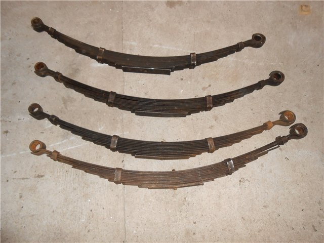

Добрый день.
Помогите советом,от какого авто рессоры на фото.
Расстояние между центрами проушин 1140мм и 1160мм.
Всем спасибо за ответы.

1160 это уаз.

Также склоняюсь,что рессоры от 69го,но не уверен.

если 8 листов и длина 1165 это передние уаз.

Если я правильно понял, то ТС померял расстояние между центрами проушин по прямой, а не по рессоре/окружности. То есть фактическая длина рессоры будет больше(думаю, в районе 1200мм-тогда это задние рессоры ГАЗ-69). И, если не ошибаюсь, на фото рессоры с маленькими ушами, а на УАЗиках уши больше, чем у ГАЗ-69(можно примерять втулку рессоры 21-й, если подходит-значит 69-й, если меньше уха-значит УАЗ).

на уазе 42 мм ушко.
