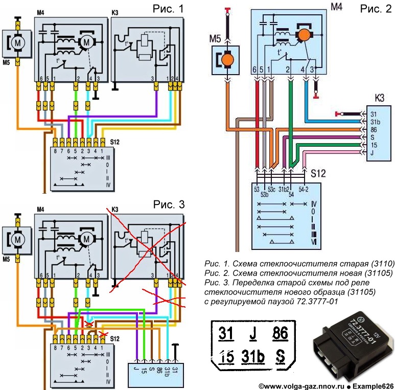

А я собрался заколхозить моторедуктор от волги на победовскую трапецию дворников. Надо крепление и привод на родную тягу придумать.
Уже предварительно собрал электросхему подключив реле с регулируемой паузой и переключателем дворников от 2410. Если интересно, скину схему.

Чтобы была регулировка паузы, да и омыватель будет стоять.
Схема ниже.
Рис. 1 - под переключатель 2410 и старое 5-конт. реле
Рис. 2 - схема с новым реле и переключателем
Рис. 3 - подключение переключателя 2410 с реле нового образца на 6 контактов. В том числе и регулируемым.
У меня собрано по 3-й схеме.

А как связан омыватель с моторчиком стеклоочистителя? Ну и реле, с регулируемой паузой, есть "универсальные", хучь на победу, хучь на запорожец, правда последнее время встречаются реже, ибо машин, для которых создавались эти комплекты, с каждым годом все меньше.
Makc
25.10.2006
543
Донецк
Омыватель связан не с моторичиком, а с переключателем. У нас универсальных нет на рынке, например. С той схемой под 31105, что я привел - реле современное для наших машин. Оно цифровое и сделано на контроллере. И есть в свободной продаже. И взаимозаменяемость неплохая - волга, газель.
