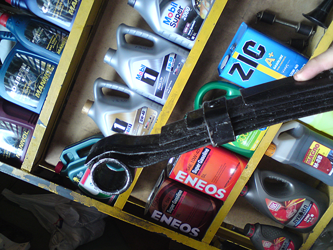

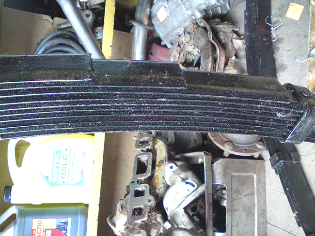

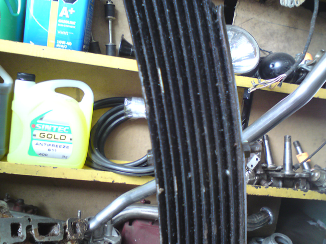

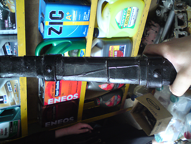

Встеретились мне сегодня вот такие рессоры, думал купить но засомнивался, говорят что новые но похоже буд-то перебратые... Да и какие-то они подозрительные... Позиционируются как рессоры от ГАЗ-21
Что думаете, на победу пойдут?

перебраны и покрашены.. если изгиб большой то кувалдой прошлись.

похоже газ-69 передние.

При переборке их обычно прокатывают, но могли и на "отъ@бись" просто обстучать.

В том то и дело что судя по поддерживающим лапкам подкоренного это ни как не ммогут быть волговские... Имеет смысл покупать дабы водрузить на победу? Цена вопроса 9000 за пару. :roll:

что на фото покупать смысла нет.
