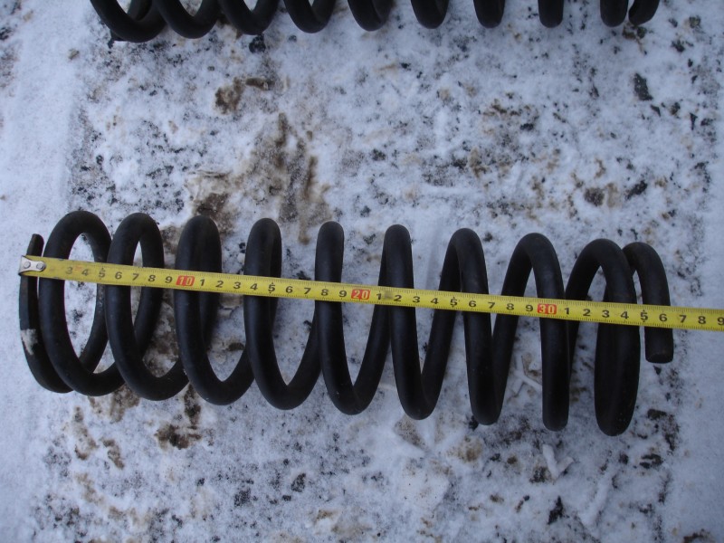

От чего пружины?
psixoz
14.03.2009
1 987
184
Покупал как 21-е. Рисок нету. Длина вот такая.... От чего? Могли так родные 21-е вытянуться за долги годы пролеживания в гараже?

Доброе утро.Пружины не вытягиваются без нагрузки.Для того чтобы Победа просела,тебе нужны более мягкие пружины,причем одинаковые.Мягкие пружины сильнее сожмутся под весом машины.Если задок авто загружен,центр тяжести смещен,передок немного поднимается.

Возможно от Ераза.

Было выкладывал где то фото ераз моста в собранном виде . тоже интересует различие пружин . мост разбирать не хотелось . раскидаш будет по углам ...
Доброе! Кстати, это мысль, что нужно разгрузить зад, чтобы сел перед...

Слушай, а может и в самом деле эти пружины от Ераза, а у тебя от гах-21 стоят повышеной жосткости?!
Может всё-таки откусить одтн выток?

Да я со своими уже разобрался, эти теперь куда девать не знаю...
9 342
929
что зхначит разобрался? чашки теперь паралельно земле?

MAX!!! сказал(а):
Пружины похожи на рафовские.
Как сейчас помню РАФ пружины визуально диаметр прутка большего размера . когда то пытались из двух Рафов сделать один . но увы машины ужо на свалке . с мостами ))). Вспомнил задний мост оставил про запас от него думал ГП 24может пригодиться .
От лежания врят ли, только если их подвесить (хоть какая та нагрузка- от собственного веса). :lol:
У РАФа и ЕРАЗа пруток толще и длина пружин больше , чем легковые.
А вообще то объявы встречал у нас о покупке 21х пружин (на Е.1)
