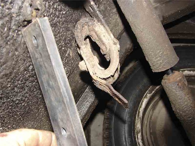

От чего подходит подвес глушителя?
9 342
929
От чего?
Или из чего можно сделать?

У меня сделан из кусков транспортерной ленты.
15 878
8 991
от волги подходит . конец выхлопной трубы или резонатор крепит к кузову. называется Ремень ГАЗ-2410 подвески глушителя или Ремень крепления выхлопного конца глушителя к полу кузова стоит 30 руб.

Ну транспортёрной ленты у меня нет, а вот 30 прублей думаю найду... но что то эти полосочки давненько мне не попадались...

Я не спрашивал тебя как это всё устроино я спрашивал от чего подходит подвес, Под подвесом я имею в виду именно резиночку. И то что она подходит от победыможешь не говорить я догадывась об этом, это написано в мануале, но в мануале (по крайней мере у меня) про транспортёную ленту ничё не написано. По этому и спрашиваю...

Из бортовины автопокрышки сделать можно

Можно, но не желательно.... грубо и не эстетично. Хотя сам лично в свое время так и сделал

Да кто смотреть будет. Разве что аутентистов совесть мучать будет.

добавлю к вышеописанному Подвеска глушителя Волга (на фото длинная резинка) и подвеску гуся (короткая резинка) выбирай любую подходит и та и другая

Можно и от покрышки... Лично я уже давненько приноровился делать из брызговиков грузовых авто. Только надо не лениться и подбирать их на обочинах. Они тоже бывают разные и можно выбрать и заранее прибрать. Найдя один хороший , Вы обеспечите себя на всю оставшуюся жизнь. Резать можно ножницами по металлу. А если повезет, то на гильотине по металлу.

зачем искать или резать все в магазине есть.

Кстати брызговики это хорошая идея! А вот эти резиночки от "гуся" я сегодня приобрёл в количкестве трёх штук и они мне не нравятся, они толше, шире и длинее родных и дырок там всего две ии не на тех местах... короче надо что то думать... Я когда-то делал из сыромятной кожи в два слоя получалось очень упруг7о и надёжно... но кожа отгорела вследствии прорыва отработавших газов через оболочку глушителя... или просто от температуры... корочи кожа к сожалению не подходит...

там еще есть с 3 дырочками и от москвича 412 меньше и тоньше.
