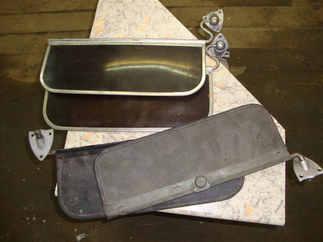

Купил козырьки, а сейчас смотрю, крепежи (шарниры разные). Разных серий или машин?
maximus23
20.10.2010
838
Челябинская обл.

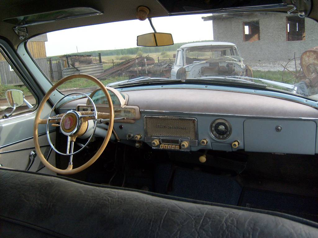

верхние - волга ГАЗ 21, нижние - победа, только вставка похоже самодельная, там органическое стекло должно быть, хотя может такие козырьки еще на какое нибудь авто устанавливали.
maximus23
20.10.2010
838
Челябинская обл.
присмотрелся - нижние все же именно победкины, но перетянутые кожзамом похоже.
у меня на победе трёшке стоят именно такие как верхние, и вообще помоему на всех победах и волгах 21х именно верхние, нижние вообще левые какие-то...

Верхние Победа третей серии, нижние-второй.
aleksej.241
02.12.2010
нижние от моей победки 2 выпуск
материал как будто пресованный картон и это не самоделка

уточнение - верхние победа 3 серии и волга ГАЗ 21, нижние - победа 1-2 серии.

Да, материал похож на прес. картон, прошивка по краю не самопальная,скорее заводская, кронштейн крепежный такой же как и на моих старых (2 серии), но они (козырьки) были пластиковые, почему и рассыпались...... + болт на водительском козырьке, к чему?
Видимо фиксация от проворачивания. Кстати поменяю на родный козырьки :D

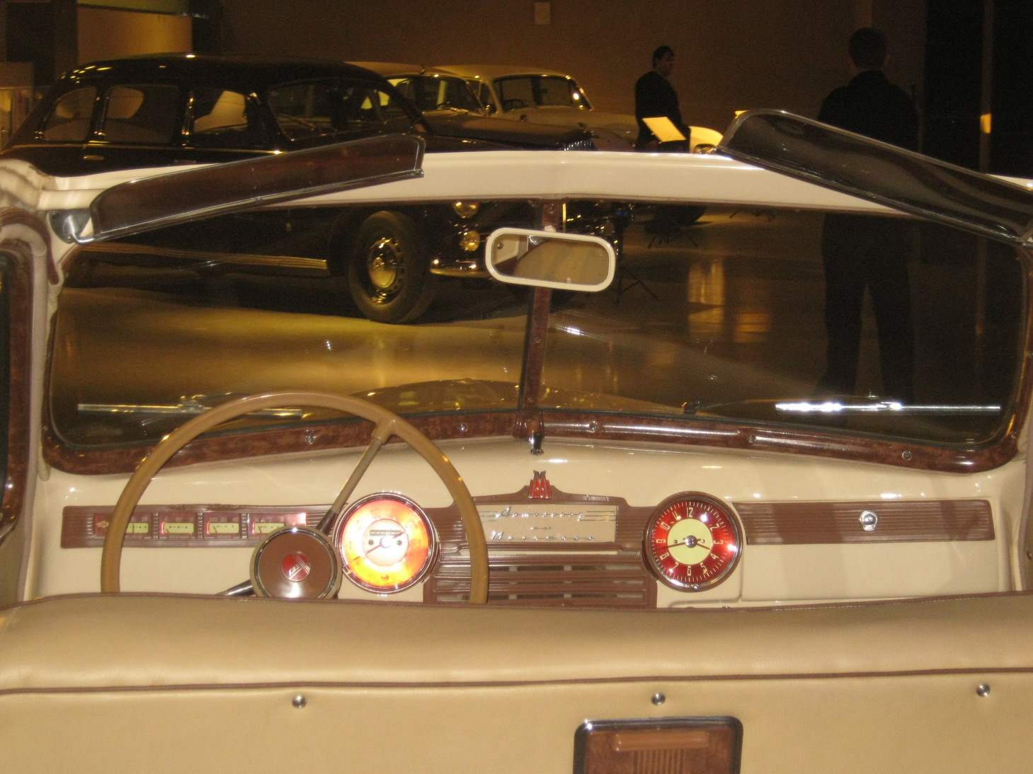

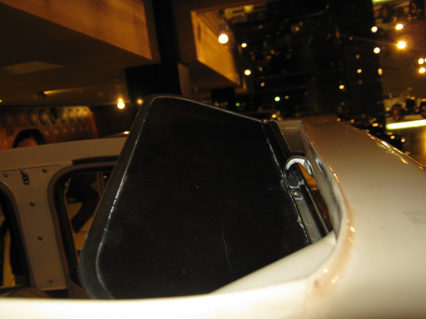

Интересно а на кабрике какие козырьки были?
maximus23
20.10.2010
838
Челябинская обл.
там один большой складной козырек был во всю крышу :lol:
