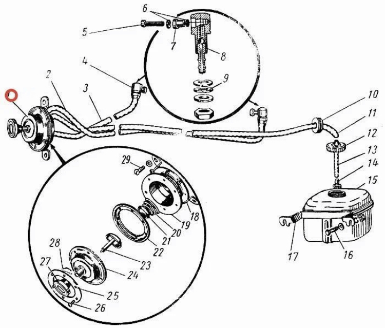

Это на Чайку или грузовик больше похоже. Бачок отдельно от кронштейна, ножная помпа, поздние форсунки... Что-то после 1960-го.

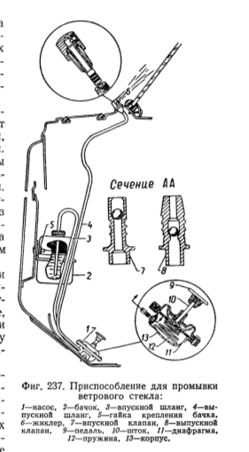

Вот боковое сечение по М-72
Старик Макгаккет
1 543
2 949
Форсунка одна с двумя отверстиями, установлена по центру.
Кстати появилась на м-72 омывайка не сразу. На ранних машинах системы омывания не было.
