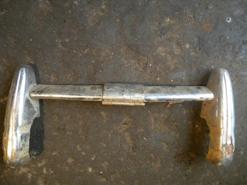

Можно по подробней про пилу рихтовочную , чет заинтересовала она меня .
13 404
5 843
специнтрумент жестянщика - плоская как широкий напильник полоса 50Х400мм с полукруглыми насечками, надевается на спецрубанок и в натянутом состоянии может быть плоской или выпуклой. Снимает шпатлевку, олово, проявляет металл при рихтовке срезая бугорки
