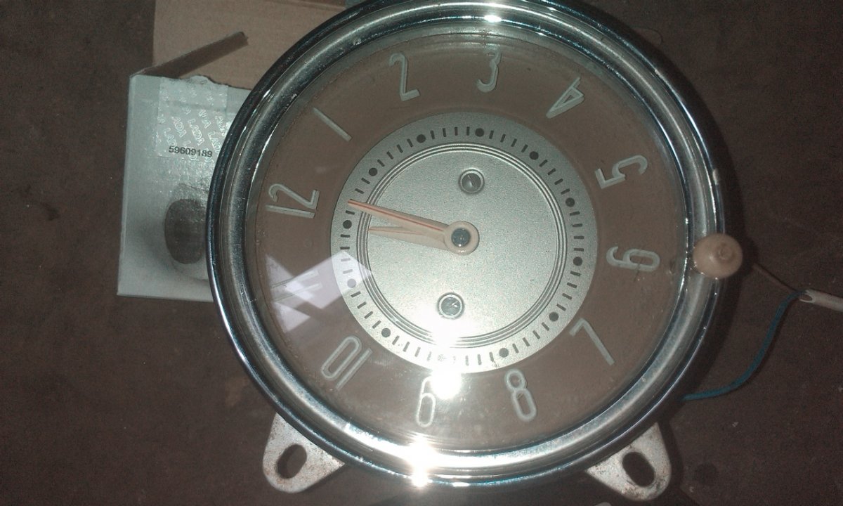

Как подключить часы от авто "победа"
А Анатолий А. Пользователь Топикстартер Регистрация 21.03.2017 Сообщения 1 Оценка реакций 0 Возраст 84 Город серпухов 21.03.2017 #1 Как подключить часы от авто "победа"
Зубр Пользователь 5 лет на форуме Регистрация 06.01.2016 Сообщения 8 846 Оценка реакций 7 896 Возраст 46 Город РБ,г.Минск 21.03.2017 #2

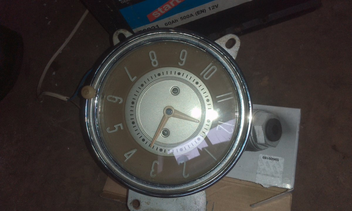

Олд Джек Координатор клуба Команда форума Регистрация 23.12.2007 Сообщения 13 159 Оценка реакций 5 076 Город москва 22.03.2017 #3 Полярность роли не играет, главное протестировать до инсталляции, если останавливаются чистить контакты соленоида. Для запуска м.б. исп. Кнопка сзади

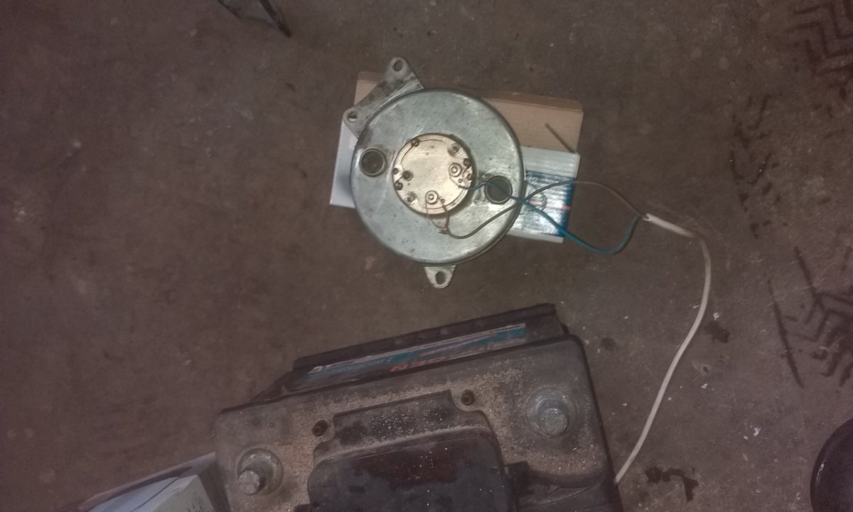

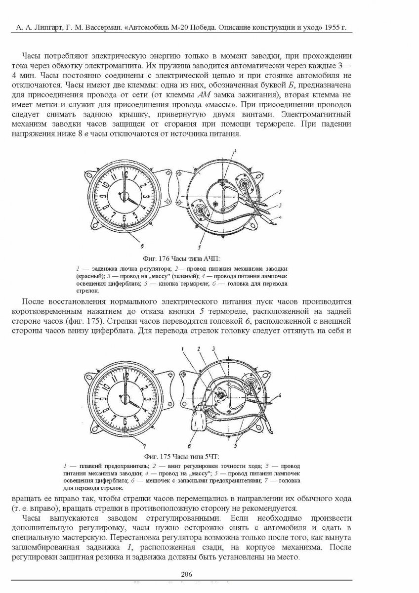

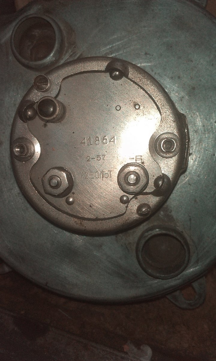

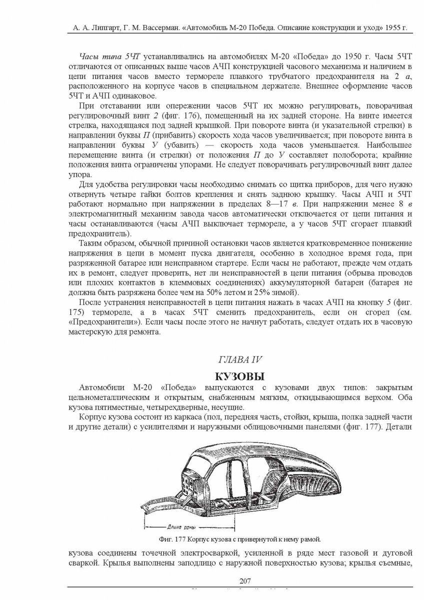

sewer29 Пользователь 10 лет на форуме Регистрация 30.03.2012 Сообщения 985 Оценка реакций 182 Возраст 59 Город ВЛАДИМИР 22.03.2017 #4 вот проверял Вложения IMAG0075.jpg 156,3 КБ Просмотры: 639 IMAG0076.jpg 103,1 КБ Просмотры: 731 IMAG0077.jpg 139,7 КБ Просмотры: 613 IMAG0078.jpg 118,1 КБ Просмотры: 738
