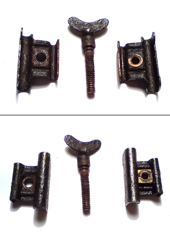

Кто что скажет по поводу восстановления этих деталей?

Мой друг занимается хромированием, но за такую работу он не возьмётся. Подготовка деталей сложная. Овчинка выделки не стоит.

Знаю что сложная, потому и вынес на общественный суд.
По хорошему бы эти детали заново изготовить но это не намного проще, еслии твообще проще.

Артем, я так понял ты хочешь покрыть трехслойных гальваническим покрытием: медь-никель-хром?
Думаю это возможно, но в силу плохого, я бы сказал оч.плохого состояния исходника и "неудобных" для шлифовки поверхностей, то цена тебя очень не порадует.

Количство слоёв и вид покрытий меня волнует в последнюю очередь.
меня бы вполне устроил хороший цынк.
Весь смысл какрз в том чтобы вытравить ржавчину, восстановить поверхность и зашлифовать. тереть в глубину "до самой глубокой раковины" нельзя, это затяжной кронштейн, он просто сломается если его истончить.

цинк вытравит ржавчину и гниль, но раковины так и остануться.
их либо заваривать и сошлифовывать, либо запаивать и тоже сошлифовывать.
но цинк обновит вид у детали, хотя раковины "капонины" так и остануться.

нет, раковины мне как раз и не нужны )

Я бы сначала элетролизом попробовал бы очистить от ржавчины сам, а дальше бы думал, что делать дальше) смотря на то, что получилось

положи их в какаколу ! :D

ну положу я их в кокаколу, а дальше то что? наращивать металл то надо химически... хм, а может мне поможет пескоструйка + димент?

это от чего ? какая у него нагрузка ? или в чем его ценность ?
9 342
929
Это кранштейн от велосипедного ацетиленового фары. Крепить фару на кронштейн вилки. Ценность его в том что другого нет.
Это кстати не копанина , сам фонарь ибо латунный сохранился почти в первозданном виде, а вот сталь сто лет на открытом воздухе не пожалели )

тогда болт подойдёт новый а половинки удалить ржавчину покрасить и забыть ! :D

А резьба часом не дюймовая?

не исключено что дюймовая не проверял

Я думаю нужно отпесочить потом диметом и покрытие декоративное под хром.

Вот я тоже так подумал, только есть сомнение что в организациях где есть димет возмутся за такую мелкую ерунду. :roll:
Мож и правда отпесочить, пошпаклевать и покрасить, дёшево и сердито )

Как вариант подойдет!
