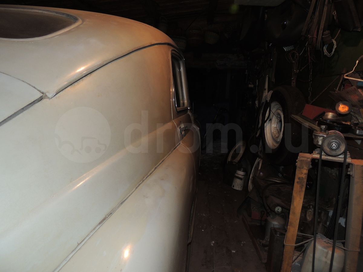

Фотографии сбоку уже запросил у хозяина. Поскольку состояние порогов и дверей оценить не представляется возможным по этом фото.

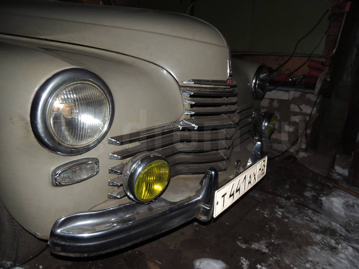

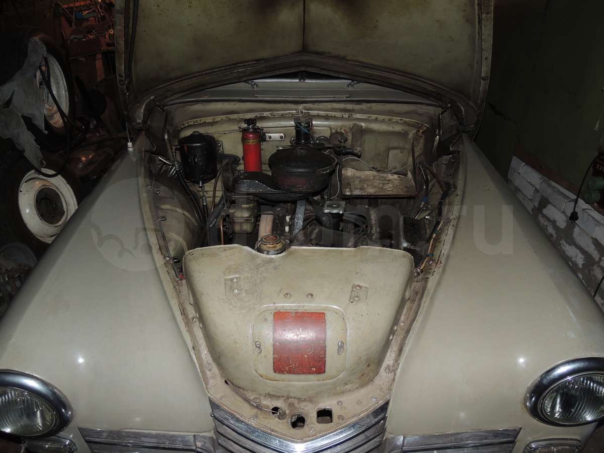

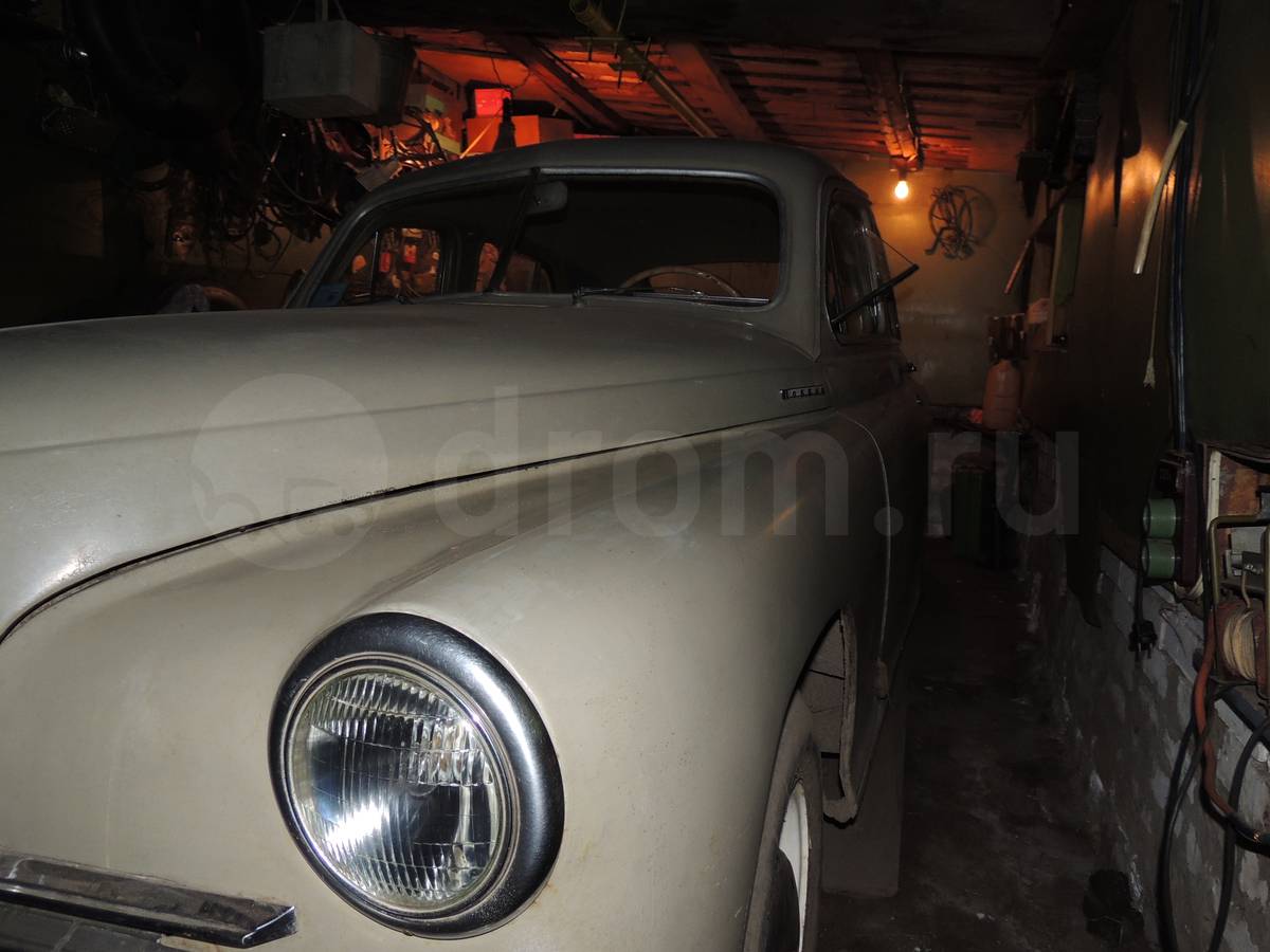

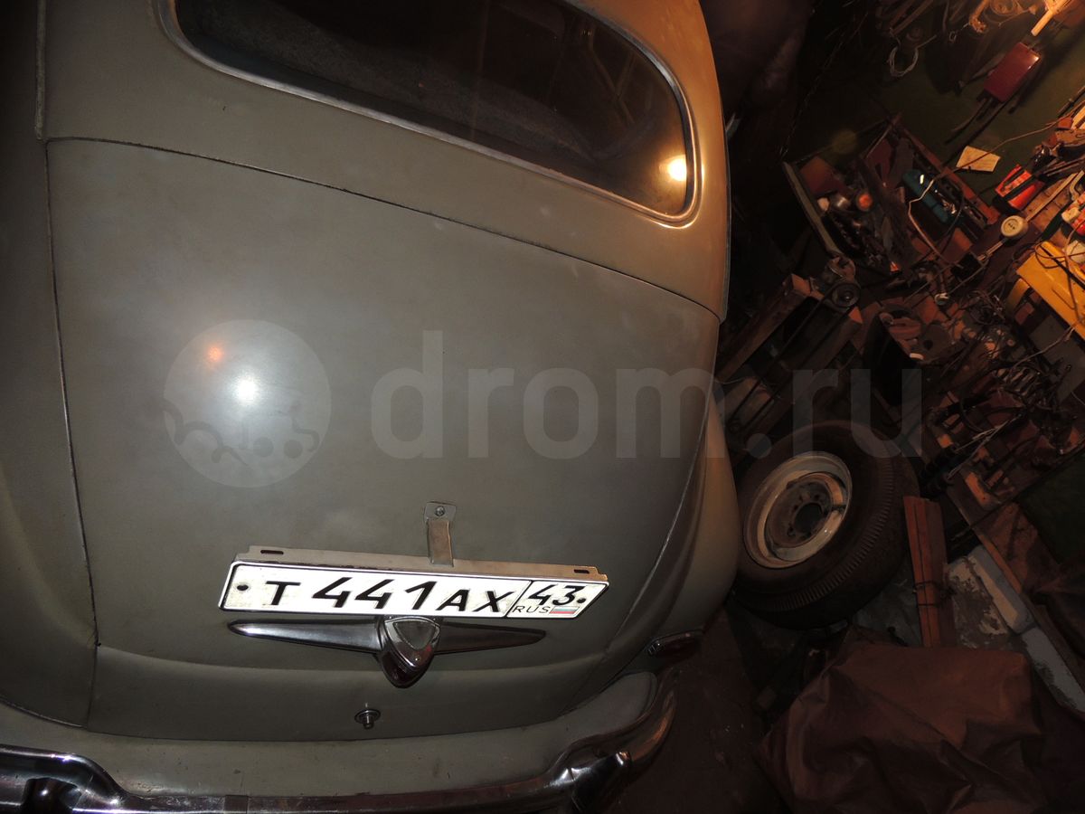

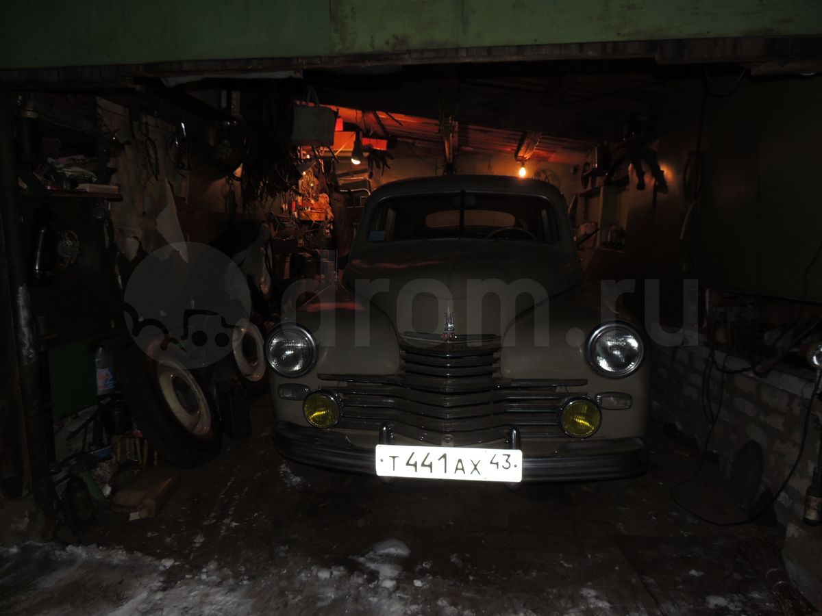

Приветствую. Фото салона тоже бы надо. На первый взгляд авто нормальное, только покрашено ужасно. Все зависит от цены. Если в районе 200 т.р. и салон нормальный, можно уже задуматься. И билеты в Вятку купить.ИМХО. Если хотят больше 300, то можно поискать и другие варианты. Свой кошелек тоже надо расчитать. И желание. Восстановление в близкий оригинал минимум 0,5 млн р. А ржавчину и дыры пескоструйка все равно проявит. По фото ничего не увидеть, надо щупать и постукивать.

Судя по тем фото что есть достойный вариант. Хром тоже неплох.
