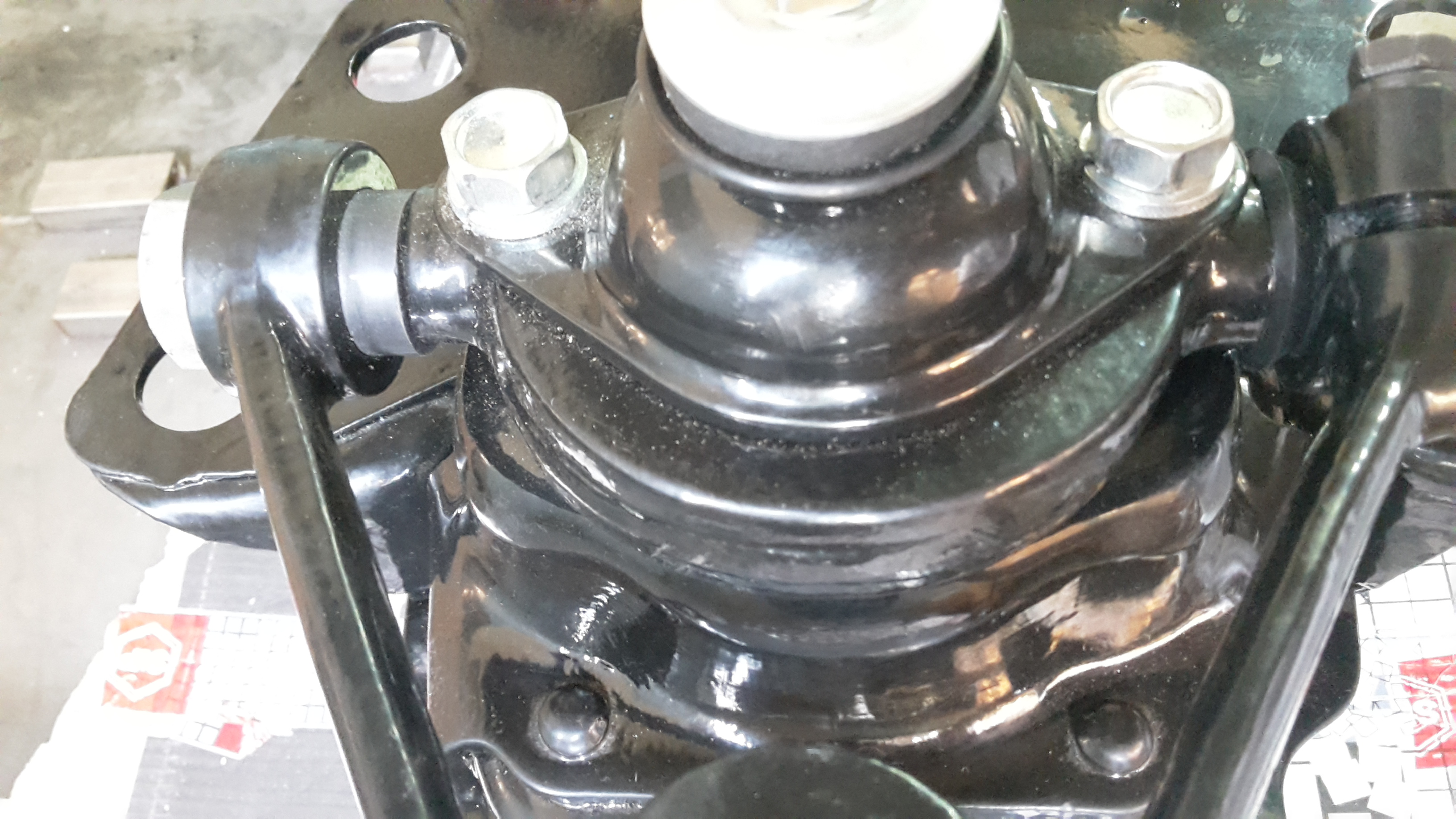

Подвеска от 21ой.
Оси верхних рычагов и резьбовые втулки новые, сами рычаги старые.
Как видно на фото при затяжке резьбовой сильно сжимается уплотнительная манжета, если ослабить появляется люфт со стуком.
Причем одна сторона двигается достаточно туго и нужно прилогать усилие. Та сторона где сжата манжета, свободно двигается рукой без особых усилий.
Пока не шприцевал, смазки нет.
В чем может быть причина сжатия резинки ?

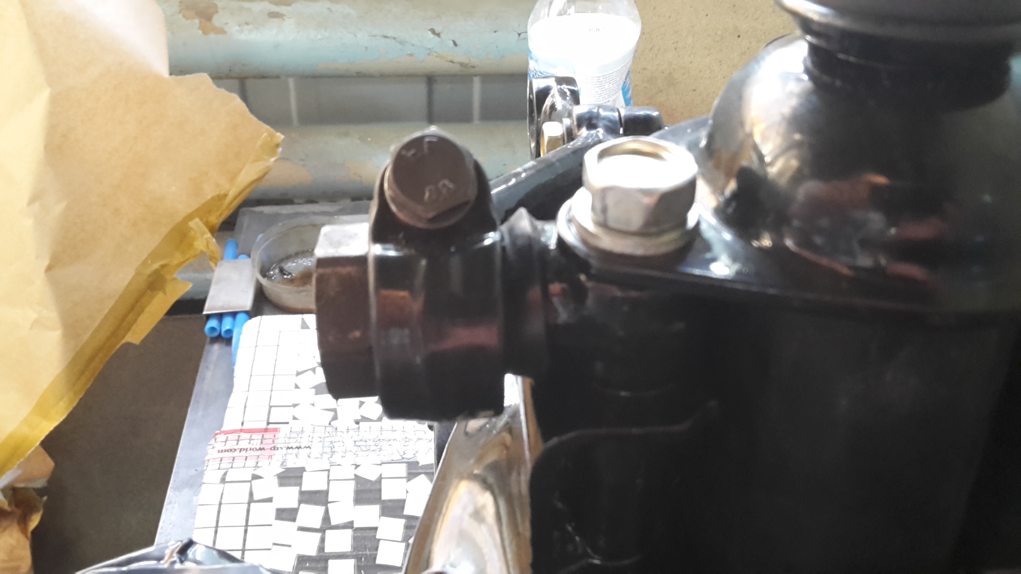

У той стороны где сжимается резинка есть контрагайка и её не надо тянуть сильно.
А люфт это скорее всего износ соединения.

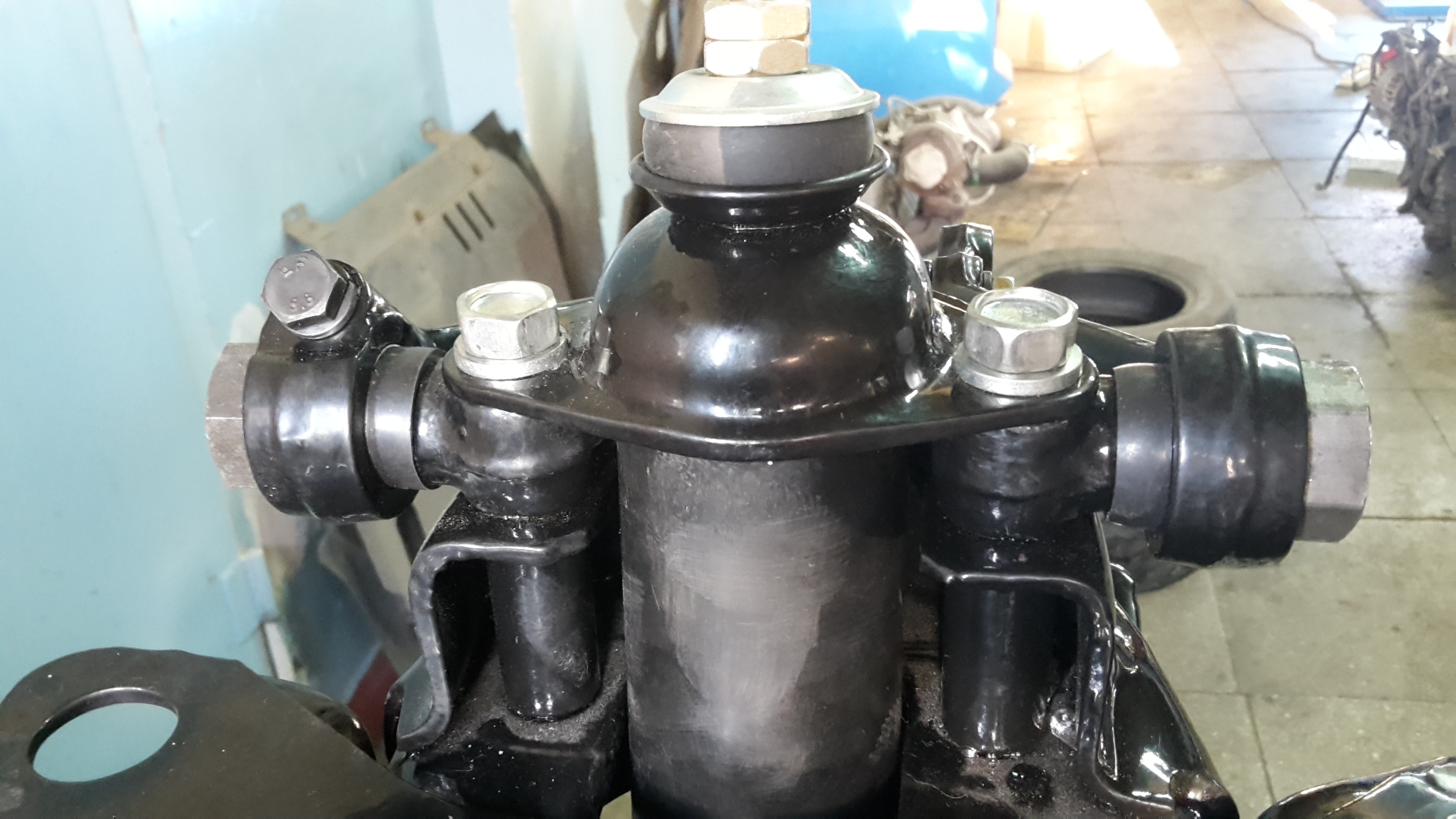

Отвернуть два болта крепления оси, завернуть ось на один оборот, установить обратно) И ещё, затягивать вторую резьбовую только после того, как вкручен резьбовой палец верхней опоры стойки кулака. И затягивать строго до исчезновения люфта, после этого стопорить затяжкой клеммного зажима.
