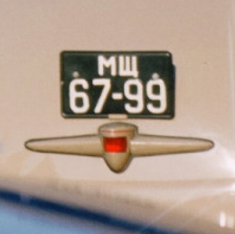

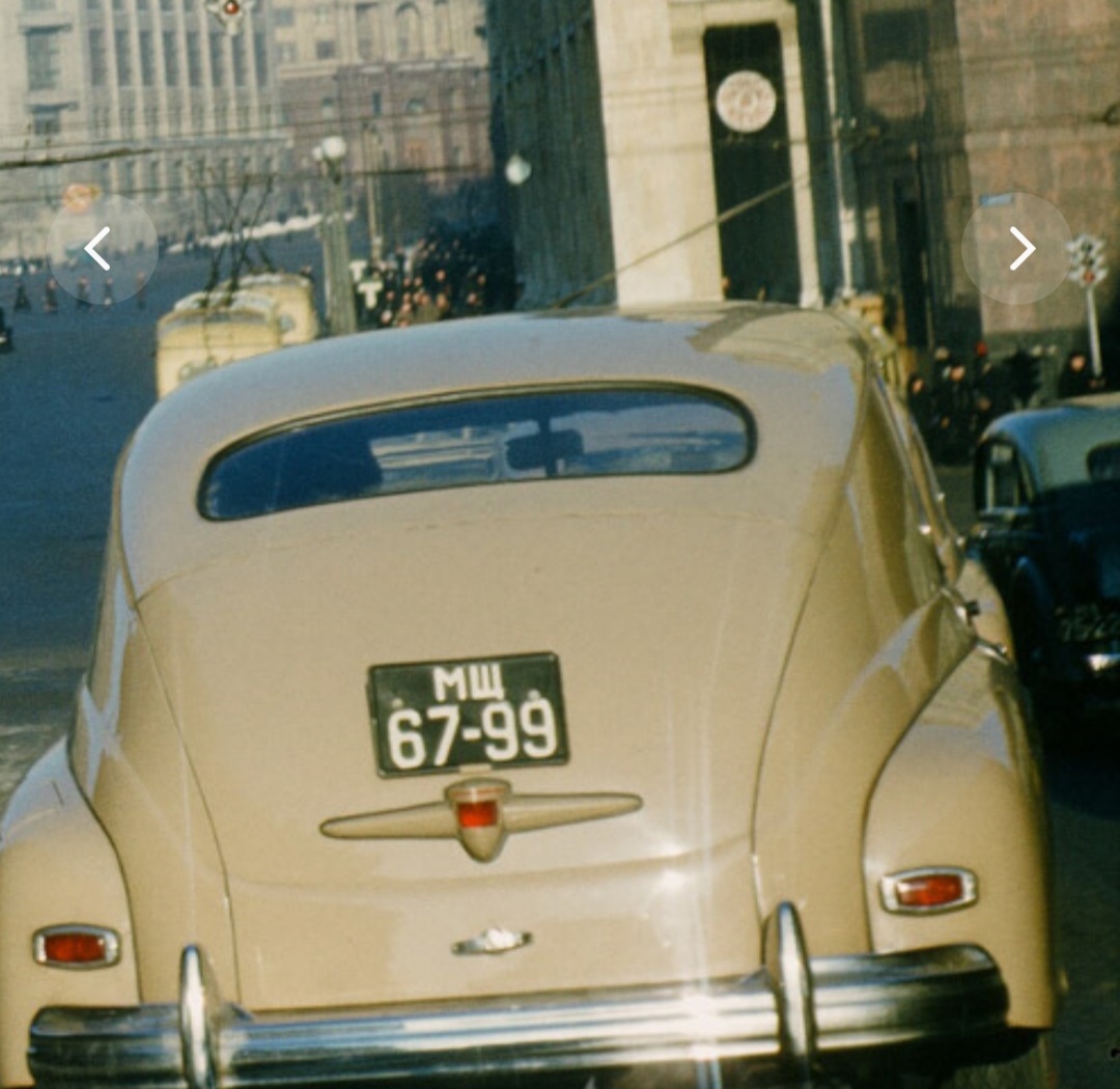

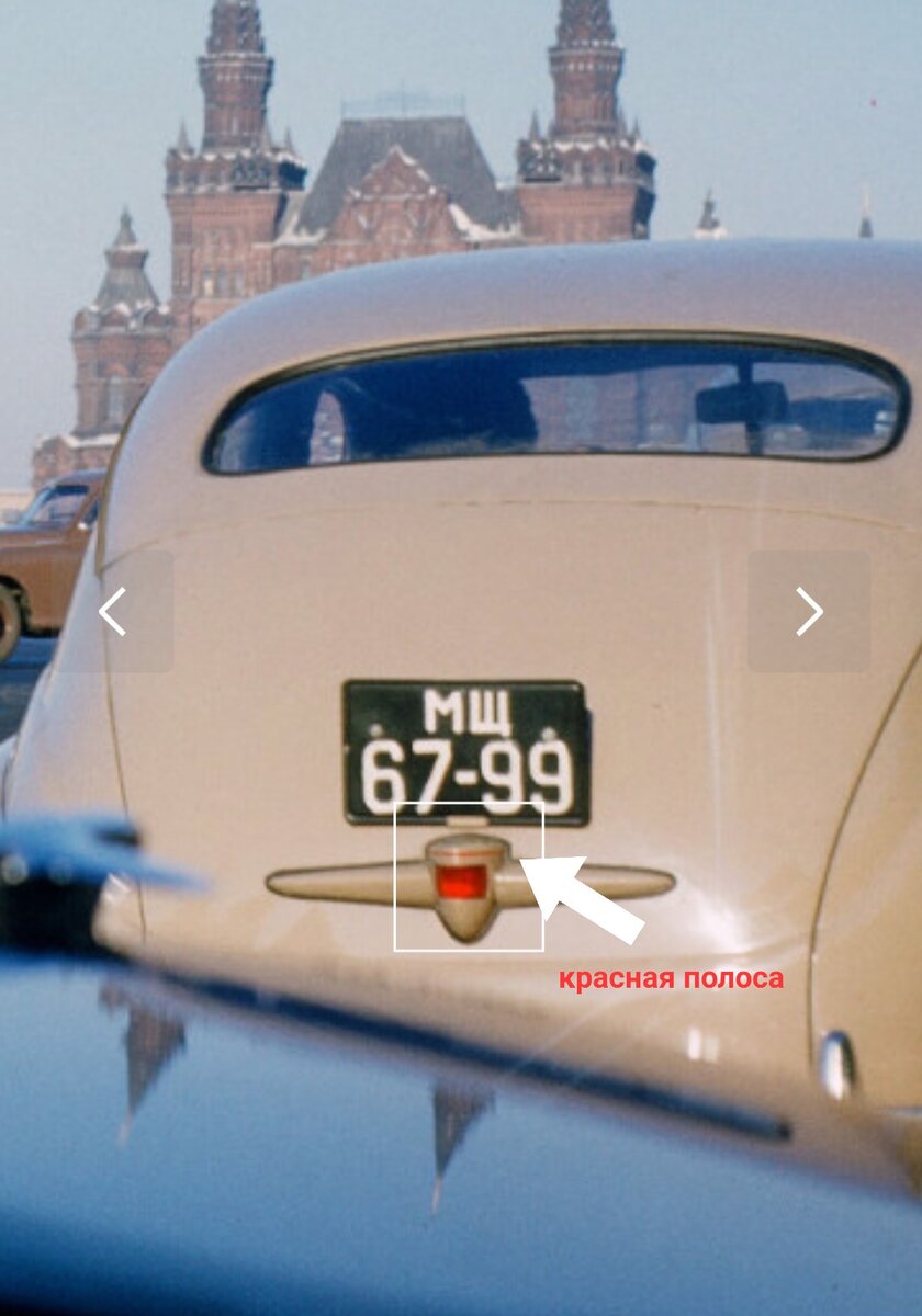

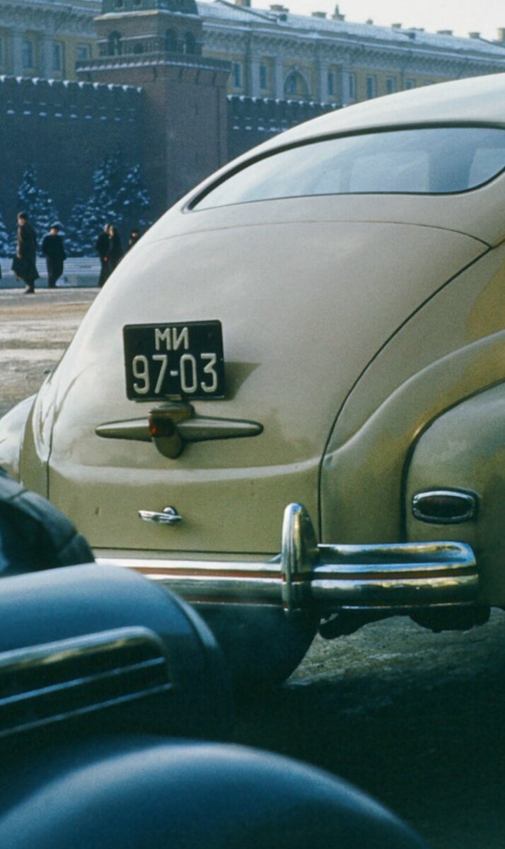

Рассматривая цветные фотографии старой Москвы, где безусловно присутсвует большое количество "Побед" обратил внимание на еще один факт ранней птички( 1й как многим известно это малое стекло подсветки номера) а тут еще и красная полоса.
Фотографий цветных не очень много а тем более в близи и видов сзади. Но этот факт меня порадовал, так как еще одна не маловажная деталь для реставраторов ранних машин.
Кто что думает по этому поводу? Не глюк ли это)🙂

Я с красной полоской не видел. Интересненько.)
7 623
7 772

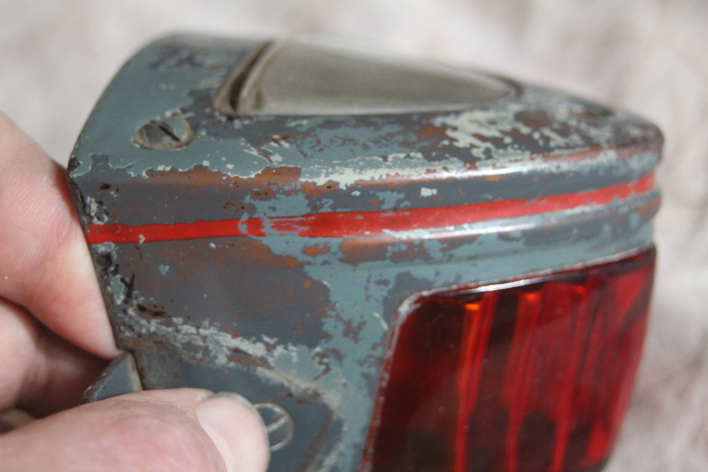

Интересное наблюдение!
На бамперах и ручках красная полоса была, почему и на птичке ей не быть? Раз были люди которые наносили эти полосы (цировки), то деталью больше, деталью меньше уже не играло принципиального значения!

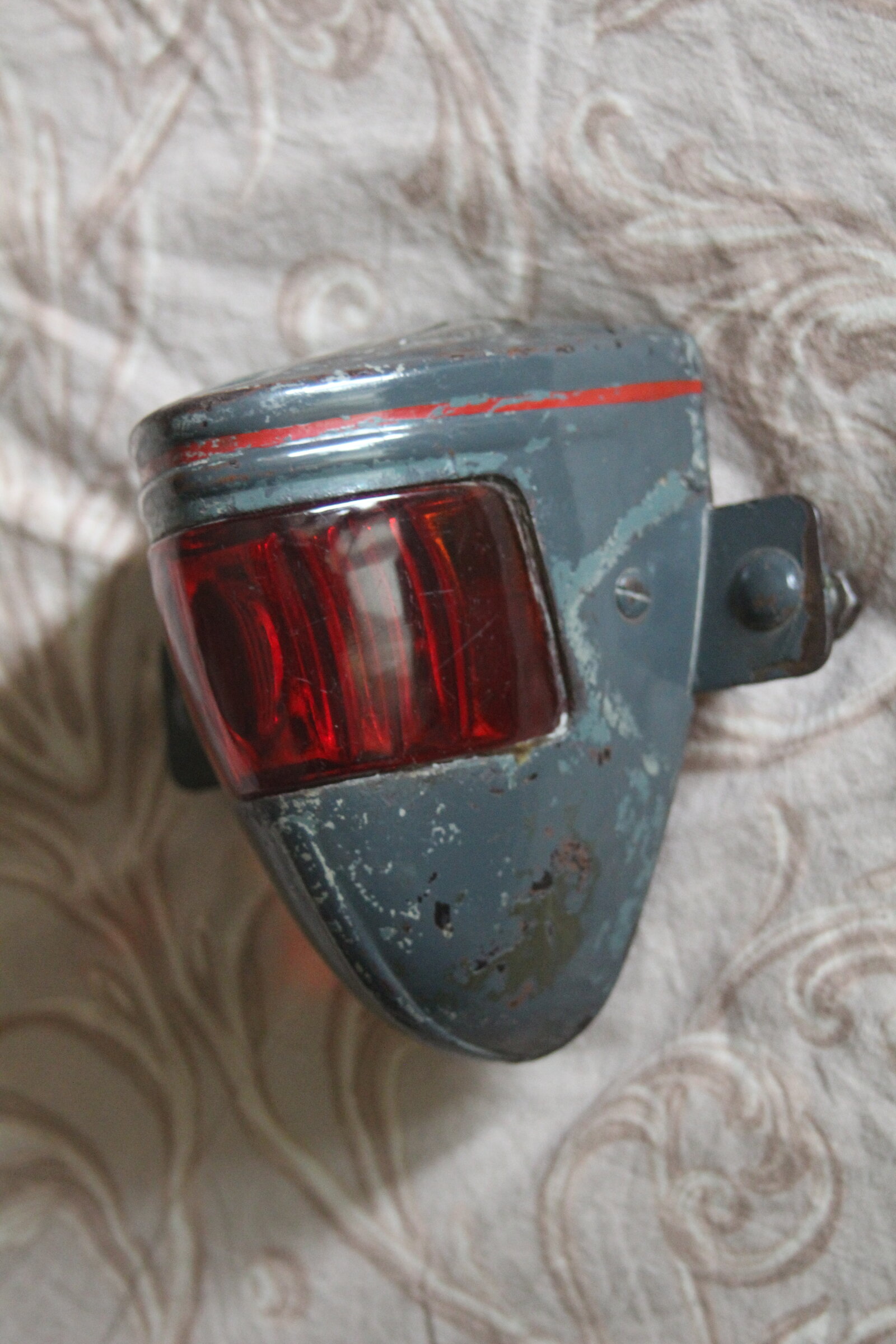

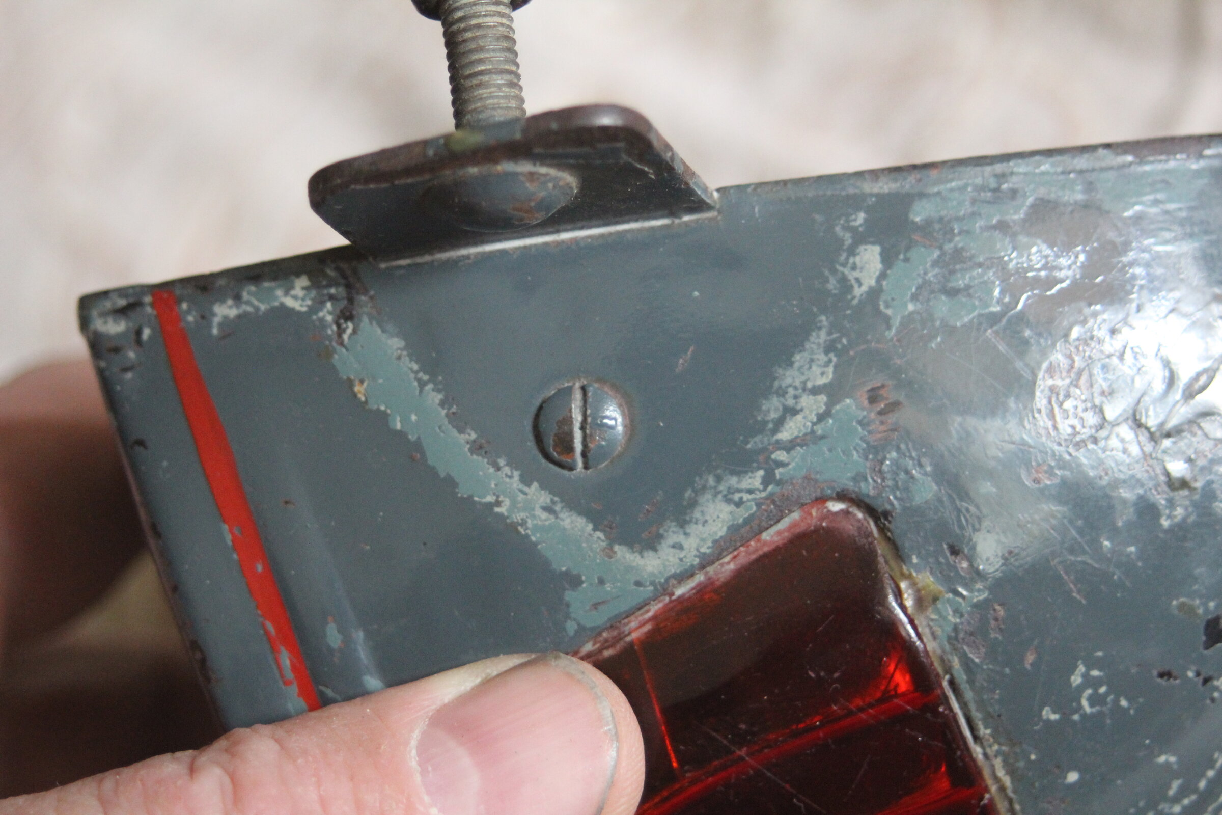

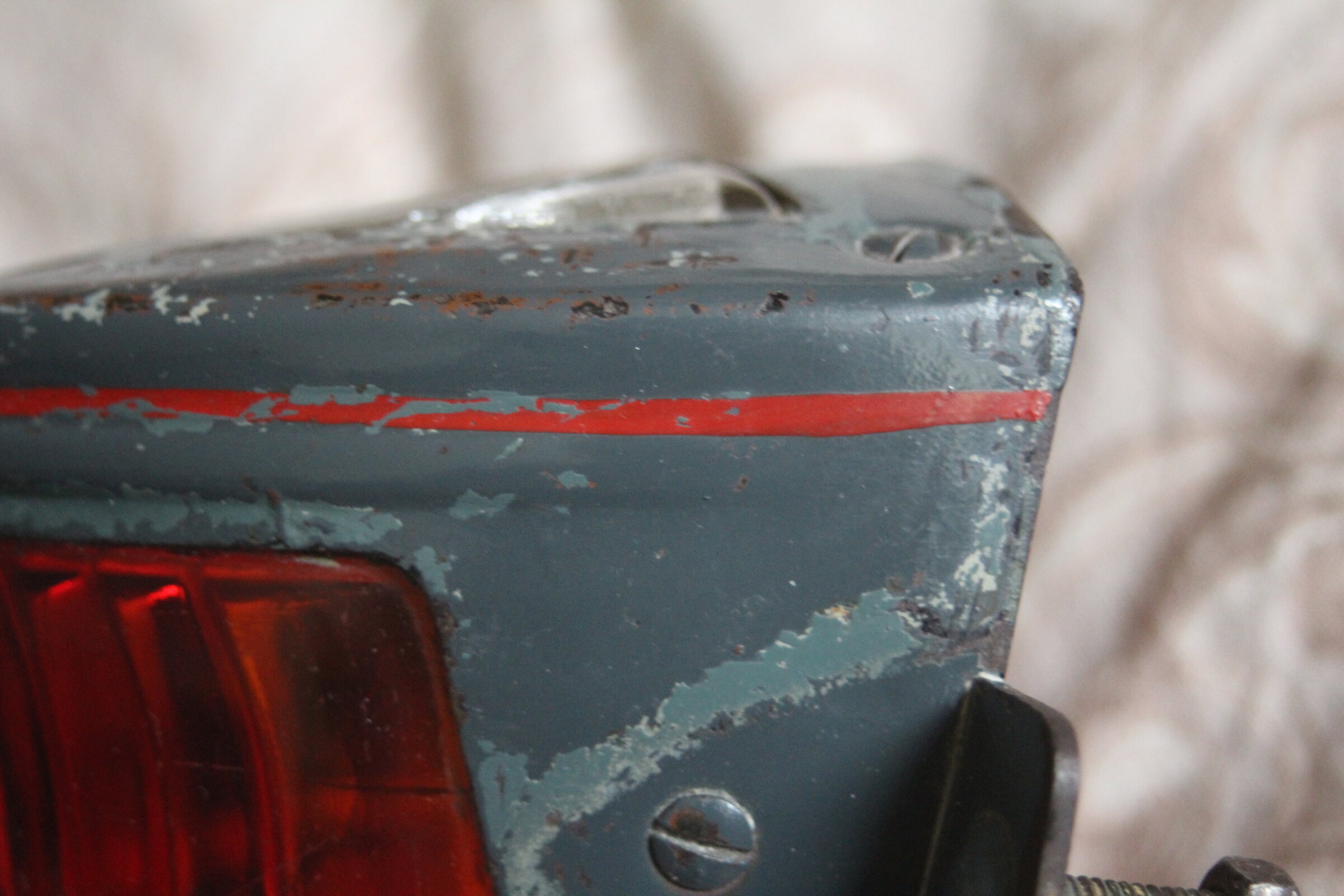

И если обратить внимание на номерные знаки это разные машины. На одной ранний бампер с полосками и полосой на птичке на второй уже более поздний бампер но так же с полосой на птичке.
Если дополнить тему, кроме дверных ручек где еще были красные полосы?

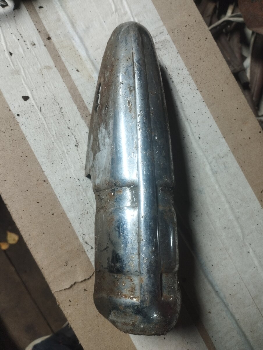

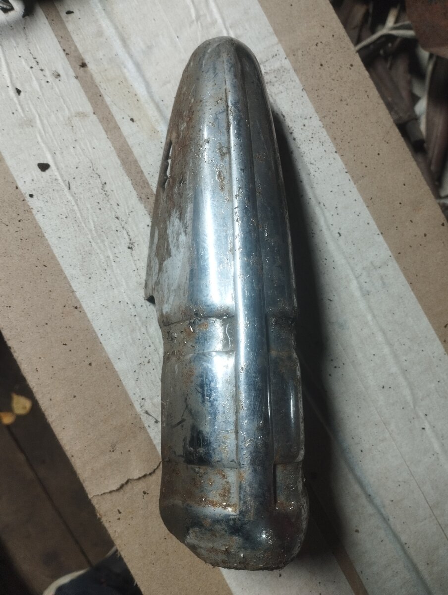

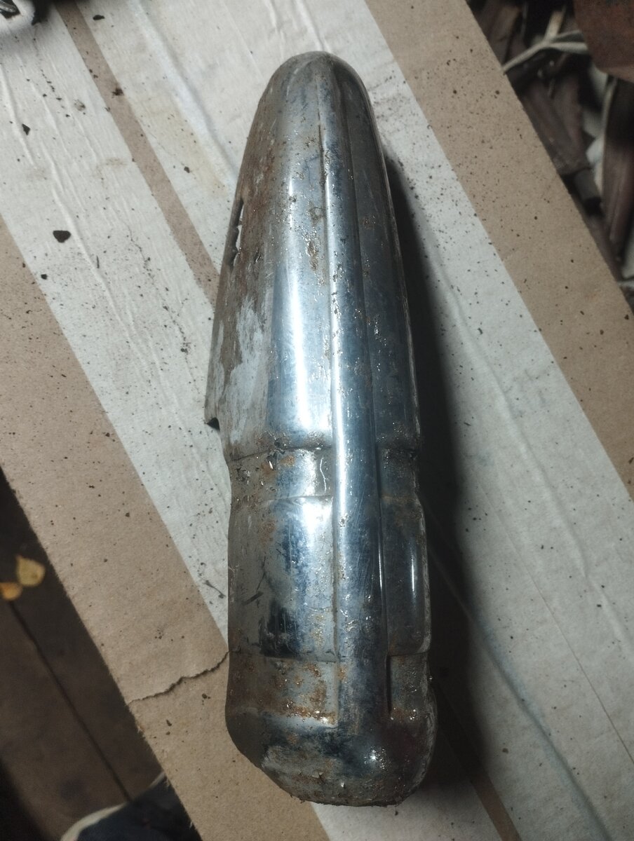

Коллеги, я правильно понимаю, что это как раз клык бампера под красную полосу?

Передний левый клык... Задние у меня уже хорошие, а вот с передними пока не очень...

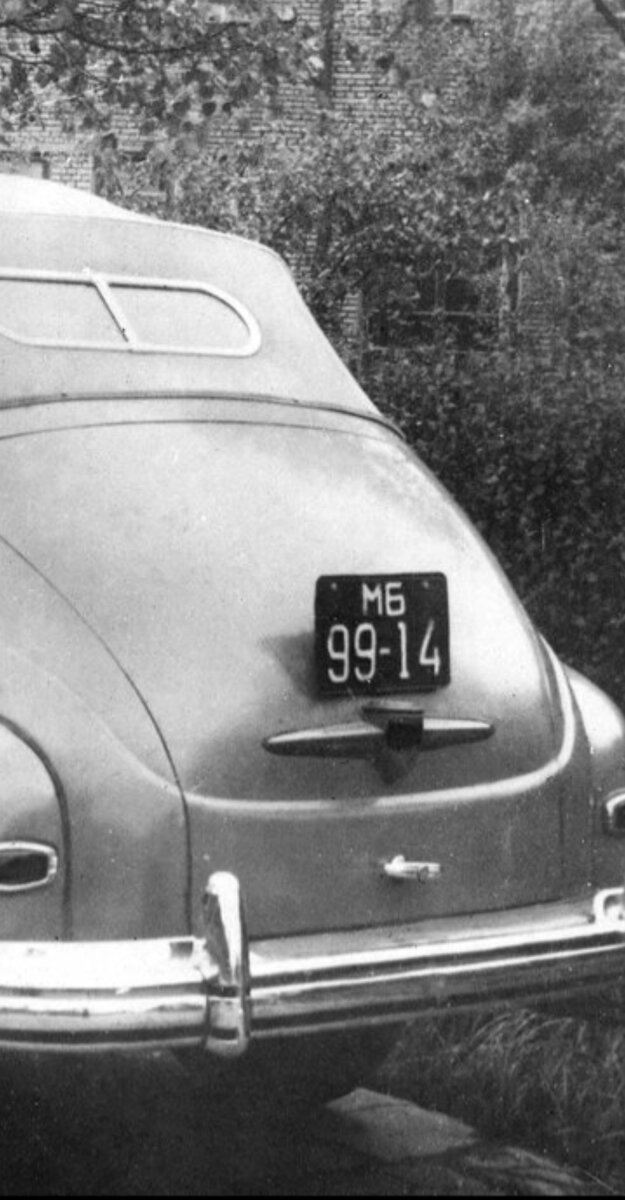

Кстати, на ручке чемодана полоски вроде не закрашены!
Дааа,цветные фото открывают нам глаза и говорят, что мы еще не все знаем))) тем и интересней.Мне раньше казалось что ручка чемодана должна иметь полосы( прорези под заливку есть) а теперь я сомневаюсь. Или уже не стоит сомневаться так как черным по белому видно что их НЕТ.
Нужно смотреть больше фотографий!
На кабриолете вот не понятно, есть они или их нет. Я тоже думал, что они должны быть на этой ручке! Так же я думал, что и на внутренних ручках должны быть полосы, но на моей машине их не наблюдается, хотя в салоне они должны бы лучше сохранится!

На ЧБ фото где Кабриолет на ручке чемодана полос точно нет, на хроме были бы видны полосы или затемнение.

По идее птичку делал смежник, приходила на завод она в грунте и красили ее, как и многую другую мелочевку, сидя за столом, не там, где машины красят. Это надписи и эмблемы, ободки спидометра и часов в цвет пластика или под дерево на ЗиМе, рамки и зимовское торпедо под дерево, полоски на ручках. Скорее всего такую мелочевку красили сидя за столами. А на довоенных машинах на колесных дисках цировки лучиками и полочку по кузову рисовали! Интересно как это было организовано?
