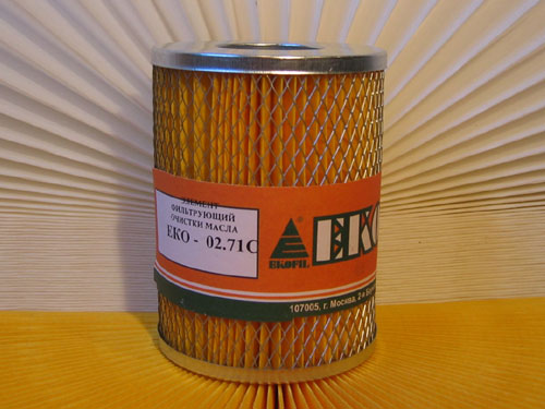

я ставлю от "Бычка". продается в любом магазине, стоит 40-50 руб
5 161
3 595
Нормально влазит в родной ФТО? Видел его, ине показался сильно узким.
Димка
10.05.2009
1 510
23
Ростов на Дону
Нормально;) На рынке есть много фильтрующих элементов подходящих по размерам и параметрам, за гораздо более низкую цену, даже есть фильтр один в один КИ, только нет верхней дырочки с резинкой, устраняется путём просверливания отверстия и установки такой резиночки, а вот с чего он не спросил, спешил сильно;)
5 161
3 595
В выходные, когда покупал колодки и тормозные шланги попался фильтр, на нем было написано ГАЗ 52 и какие-то трактора типа МТЗ, в них не шарю абсолютно, но цена была 40 руб, и я его все-таки купил. Вопрос-это тот который от бычка или другой? Померить времени не было, да и если мерить, надо все масло сливать, систему промывать и т. д.
16 354
10 903
фотка есть фильтра. может написано газ-53 ,53 не подходят они больше.
16 354
10 903
газ-52 масляный фильтрующий элемент ГАЗ 52 и его модификации
Тракт-30, Т-25 дв. Д-120, Д-130
зил-5301 бычок масляный фильтрующий элемент
5 161
3 595
НЕ, именно ГАЗ 52. А тот, что на фотографии похож.
5 161
3 595
В общем посмотрел, фильтр одинаковый с тем, что на фото. Вопрос в том, как его крепить в ФТО? У родного АСФО-2 дырка посередке уже, сам он ниже и шире. Кто ставил такой фильтр, подскажите, я в растеренности :roll:
Пармен
01.06.2009
158
Я купил ремкомплект масляного фильтра от 402 двигателя - там все резинки есть. А самую большую резинку под крышку стакана вырезал из паронита, в два слоя - из-под нее обычно течет. Пробег в Нижний Новгород показал успешность такого мероприятия - перед пробегом менял масло, во-первых - на дне стакана было много всякого хлама-опилок,т.е., фильтр фильтрует. во-вторых - стакан остался сухим.
5 161
3 595
Пармен, спасибо посмотрим...
5 161
3 595
Спасибо Пармену, все замечательно втало и фильтрует :D
