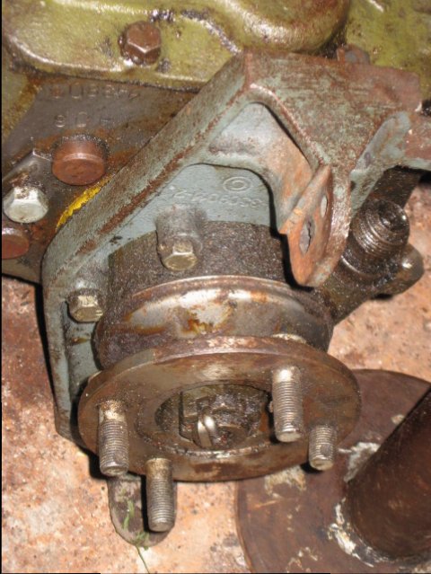

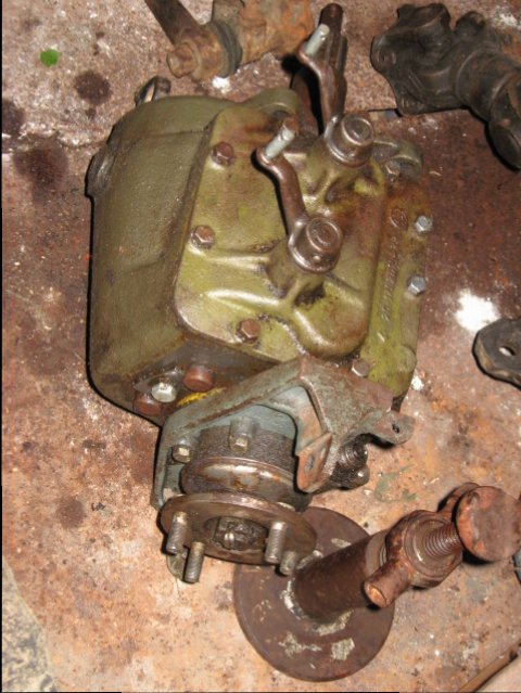

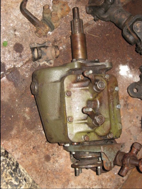

Вот хочу убедиться.
Заодно ещё спрошу : что за домкрат рядом "домкрат дма-2а" ?

Значит , менять надо первичный вал ?

Не первичный, а вторичный, а заодно и крышку КПП

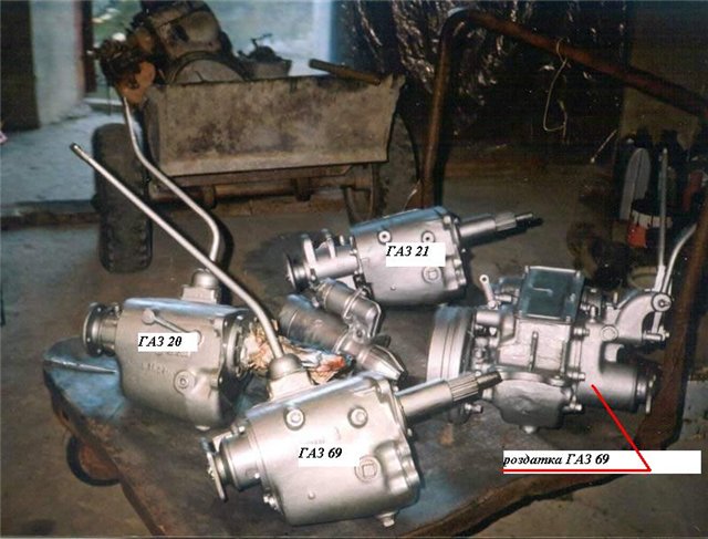

нашел вот на форуме самоделкиных, наглядно
похожа что это кпп ГАЗ-21

Спасибо за ответы.
Получается ,всё , кроме крышки и вторичного - от М20 ( стоит маркировка на литье 20-....... ) .

Обсуждали это...На крышке отличия в одном рычаге. Вторичный другой-это видно по фото. И задняя крышка соответственно другая. И нет сзади ручника.

Коробка полька от нысы, 100%
Сам такую покупал не так давно...

Знакомый значёк - штампик с буквой Т и латиница - две буквы на коробке убедили меня окончательно в том, что она полька . Теперь понятно, почему крышка и корпус дного цвета :) .
К стати, я так понял, на КПП есть и дата пр-ва - конец 1984 года .

НО КПП не с победы.

Зато можно переделать : вал и крышку поменять . На аутентичность , думаю, не сильно повлияет )))

ну это да или один рычажок..

на этой коробке поменять один рычаг включения и будет она м 20

У меня стояла крышка КПП от Нысы. Оказалось, рычажки прикреплены к вилкам под другим углом и третья передача не включается: при попытке ее включения тяга упирается в дно машины. :-(

Наверное можно сделать новые отверстия...

Один товарищ сказал , что это КПП "Варшавы" ранней . Вот так .

Не могла она быть от ранней варшавы, на ней зоготовка под центральный ручной тормоз, товарищь пиз...ит!
