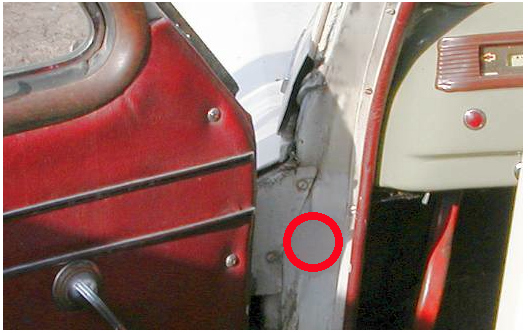

на стойке водительской двери около верхней петли ищите
7 489
2 456

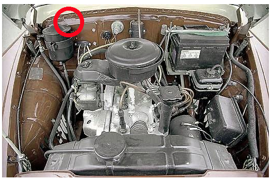

Вот так понятнее будет:

Если у Вас реально 1947 год, то номер будет как на последнем варианте, а на стойке номера не будет. Вполне возможно, что он залит краской и цифр не видно. Только не пользуйтесь для очистки металлической щеткой, шкуркой и прочими скобяными инструментами. Номер набит на оловянной площадке и его можно легко повредить. Лучше использовать средство для снятия краски.
Кстати, номер может располагаться и несколько правее. На моей Победе он расположен практически посередине.
