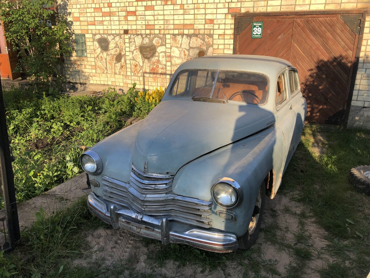

Всем добрый день.
На днях была приобретена победа 1951 года выпуска. Машина стояла с 2000 года без движения до сегодняшнего дня.
После подготовительных работ перед первым пуском, выяснилось что нет искры!
1) Первым делом зачистили контакты в трамблере
2) потом пробовали катушку другую поставить
3) затем подкидывали + с аккумулятора на разъём катушка ВК-Б
Куда дальше копать ? Конденсатор на трамблере может быть виновником ?
Заранее благодарю за помощь!

Артур , машинка хорошая !
