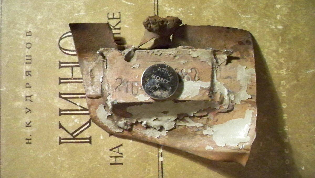

Здравствуйте. Когда-то давно, лет 20 назад на помойке срубил я зубилом моторный щит от останков М-20. От этого щита остался кусочек с наплавленной припоем площадкой. Но номеров там два. Один пятизначный, другой четырех. Окраска с наружной части щита качественная, похожа на заводскую, на площадке следы механической обработки напильником. С внутренней части окраски нет, только коррозия. Ремзаводовское творчество?

На 24-тые "Волги" на ВАРЗе на штатный номер на передней панели наплавляли блямбу из олова и били свой номер кузова.

Да, аремкуз. Номер шасми/ кузова, причем бывает по своей, внутренней документации после обезличенного капремонта

На больших заводах ремонт был только обезличенный! Может за редким исключением для каких-то особых клиентов.
