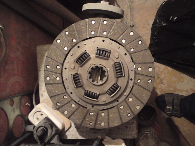

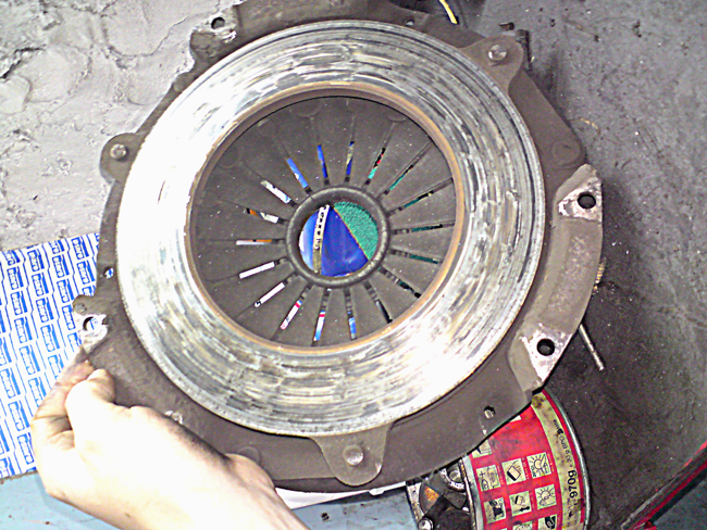

Фирма ТРЕАЛ выпускает ведомые диски на победу, в смысле на родной мотор. Один диск я уже убил, откатал на нём 30 000 без нареканий, сейчас перебираю движок, а так бы ещё можно было бы ездить. Цена вопроса около 750 рублей, в южном порту покупал.
теперь просветите плиз по корзине сцепления!

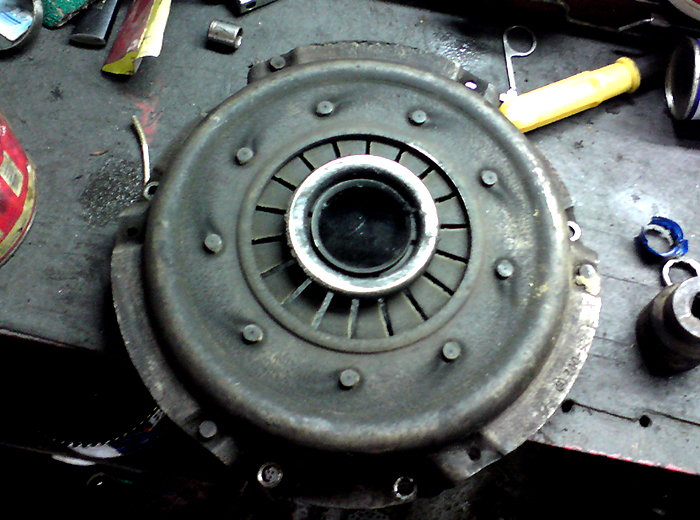

У меня стояла корзина сцепления диофрагменная, от варшавы или от НЫСЫ (фиг их разберёшь), фот фото:
Но она прошла уже не менее 40-50 тыщь км, думаю стоит сразу поменять чтобы не возвращаться к этому вопросу, ибо пока движок снят.
да и привалочная поверхность диска странным образом подразрушилась
Внимание вопрос!!! от чего подходит диофрагменная корзина? От 402 мотора подходит?

30 тыщ? Маловато. Или стиль езды такой? :D
От 402 корзина должна подходить, если я ничего не путаю

Говорю же на нём ещё можно было бы ездить ) да и корзина вся в канавках, со стороны маховика феродон ещё в норме, а вот со стороны корзины съелся до заклёпок...
но помоему вполне нормальный диск, может не супер качественный но зато досткпный и накладки с медной проволокой :)
так что с корзиной, она должна подходить или подходит, это не одно и то же :)

Почитал что там у тебя нагуглилось... интересно, вот цитата:
Ф 225 мм - родные ведомые диски ( и корзины - соответсвенно) - на моторы М20,ЗМЗ24,S21,ЗМЗ402.
Корзины - " рычаги" М20и ГАЗ24.
S21 и "402" - " лепестки", причём " полька" - с " пятачком" на кончиках лепестков
Ф 240мм - родные диски на авто ГАзель и УАЗ3160 ( с 406 мотором)Типо - под "406" семейство моторов.
Причём корзина 3160 имеет смещение одной " дырочки" .
Маховики на большинстве выпущенных 402 моторов имеют " универсальное" сверление - и под 402 ( м20,24) корзину , и под 406.
Выпускается многими фирмами корзина , подходящая на 406 мотор.
Но только Тюменская " универсальная" и та. что нашёл коллега ОлегН - с " пятачком"
Эти две - к тому же имеют второе сверление - для установки на мотор 402( 24,М20)
повторюсь = Ф диска 240мм.

У меня стоит от 402 фирмы SACS, выжим сцепления стал легче. Раньше было лепестковое отечественного производства.

Я сегодня по этому вопросу сделал экскримент, пошёл в магазин ГАЗовских запчастей и прилажил к корзине фирмы сак корзину от победы и выжимной от победы же. Так вот по креплениям действителньо подходит, но! лапки настолько длинные что они на самом краю опорной пложадки выжимного подшипника, а ещё диск под ней будет липестки сведутся, а ещё нажиать надобно... короче по хожу эта корзина не айс :(

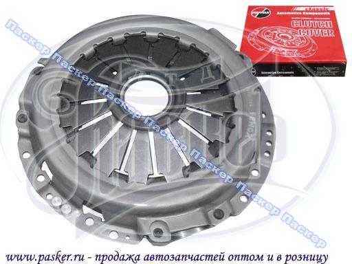

А я забыл сказать. У меня в гараже есть и победовская корзина, и 24-я (402) фирмы fenox. Сделаю завтра сравнительные фото

Совместил обе корзины. Вывод - по креплению от 402 двигателя подходит:
Еще сравнительные фото корзин:
Диски сцепления:
Тоже совместил, феноксовский чуть больше, но там ведь и вал другой. Вывод - корзину можно ставить с победовским диском, он чуть меньше

Только есть маленький нюанс с которым стоит разобратся, это качество запчастей... Фенокс безбожно хают, по крайней мере комплектующие тормозов, а вот как ихние корзины не ясно... над олголи хватит :(
