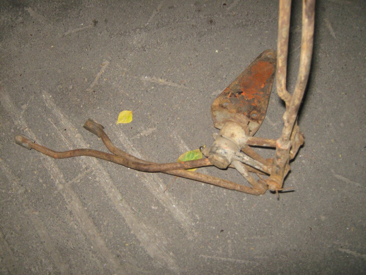

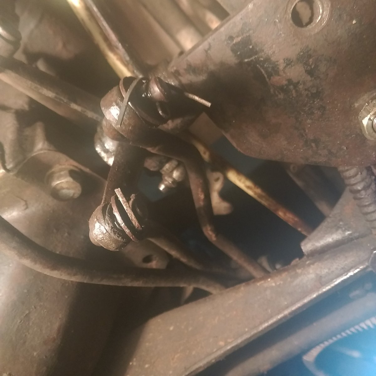

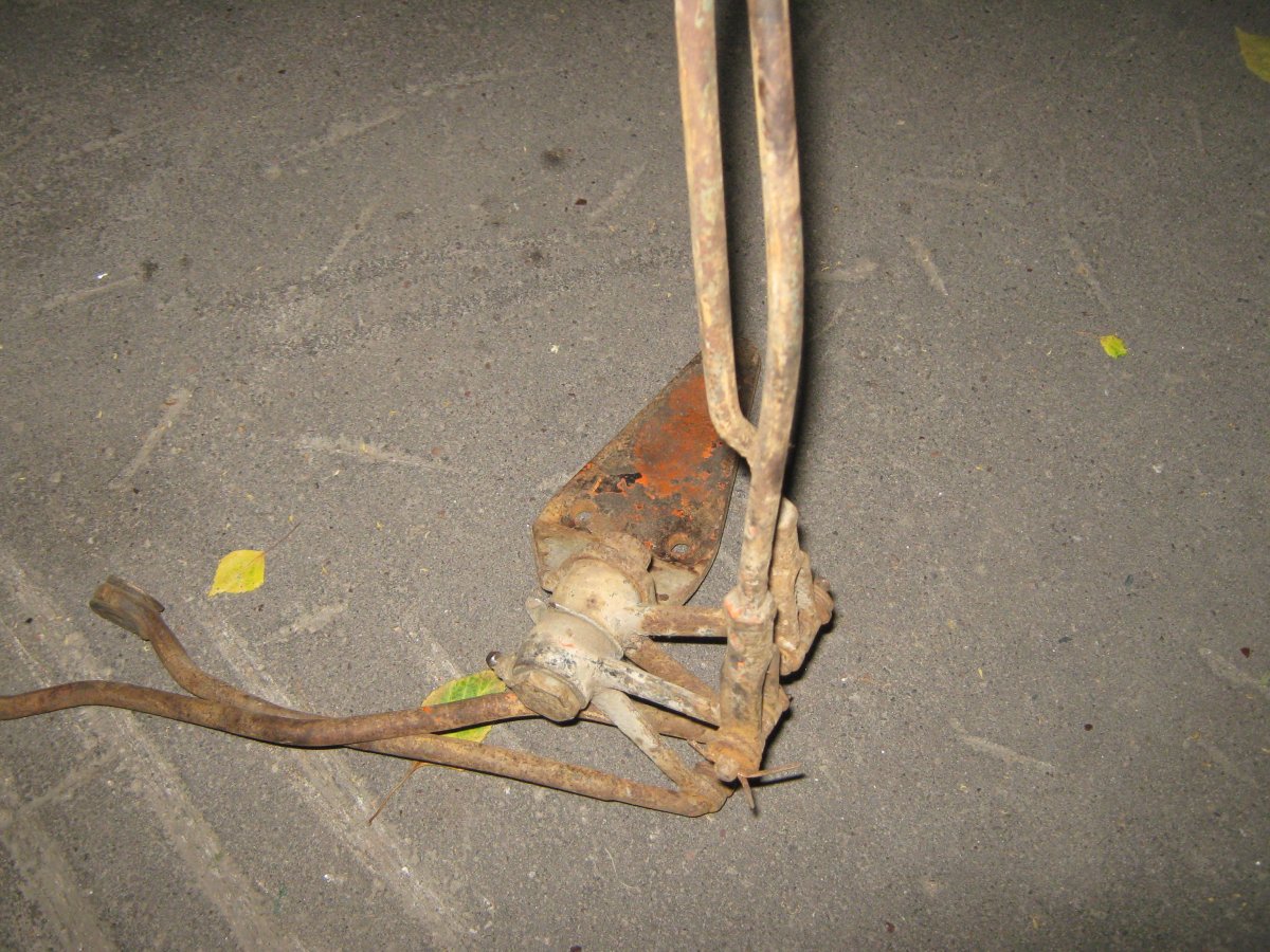

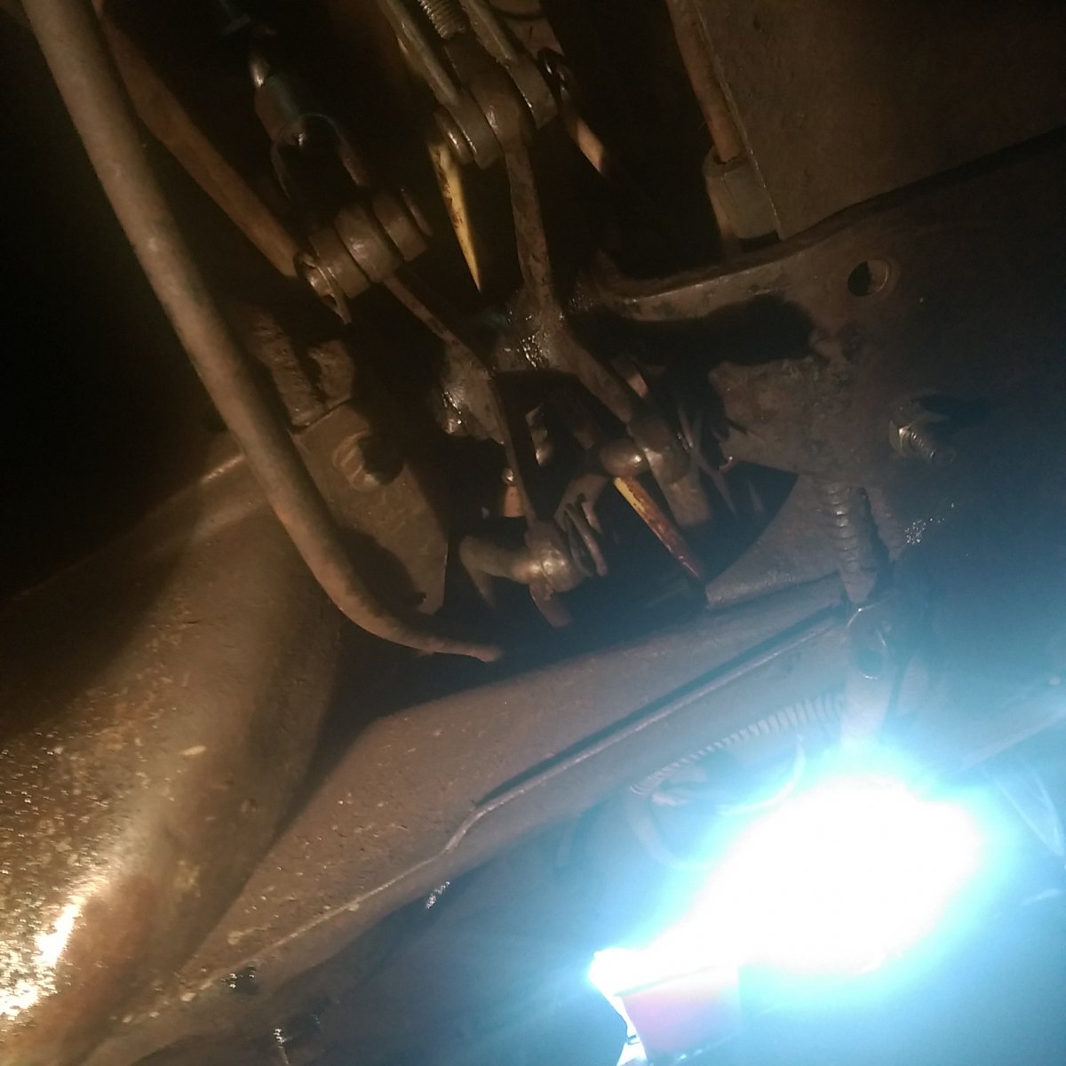

Продолжаю ставить на место родной механизм переключения передач на руле. Не вклюючаются 1 и 3 передачи. С коробкой все в порядке. Тяга, которая включает 2 и 3 упирается в поддон сцепления когда идет наверх, а тяга, которая включает 1 и з.х. упирается в штуцерик для смазки тяги вкл 2 и 3 :) также когда идет наверх :). Вобщем обе тяги идущие от коробки к колену при перемищении вверх во что то упираются :) .Может у кого то такое было? Всем спасибо :)

по фото сложно что либо сказать, если все тяги и механизмы установлены правильно, можно попробовать подвигать саму кулису на руле.
9 342
929
Странный у вас дефект, если всё поставлено на свои места и не перепутаны рычажки "куриной лапы" и тяги, то всё должно работать без каких либо затруднений. Ещё раз убедитесь в правильности установки. Если всё установлено верно, ни кто не запрещает подгибать тяги чтобы добиться свободного их перемещения. Ещё рекомендую вам подложить паке шайб между шплинтами тяг и рычагами куриной лапы таким образом чтобы тяги плотно сидели на своих местах и при переключении передач не имели возможности раскачиваться и совершать боковые наклоны.

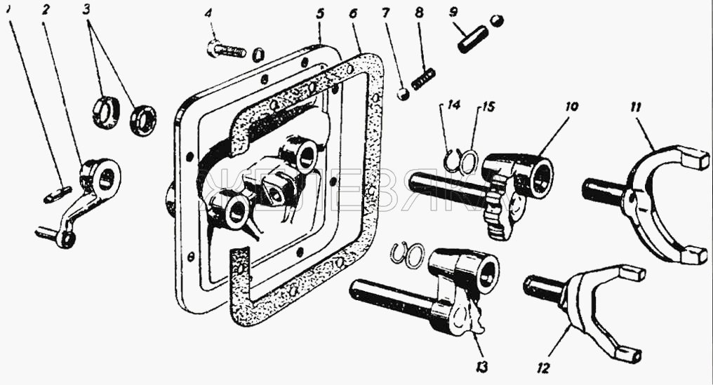

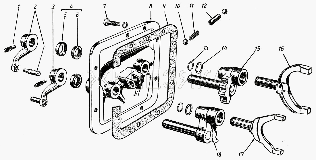

Думаю, что дело было в этом:
http://www.pobeda-club.ru/threads/razlichija-kryshek-kpp-gaz-20-i-21.11906/
9 342
929
Япона мама, у тебя что книжки нет? там же картинка на которой нарисова правильная крышка )

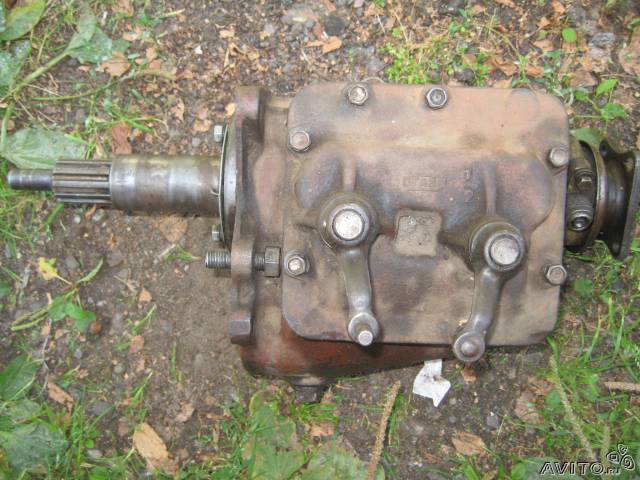

Когда собирал, то даже в голову не пришло, что крышка не от Победы, т.к. встала как родная и передачи все переключались отлично.

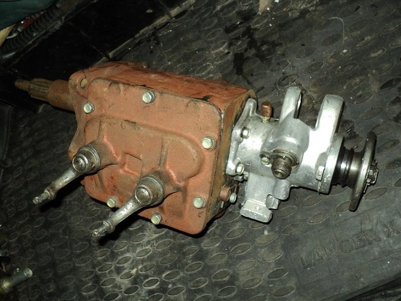

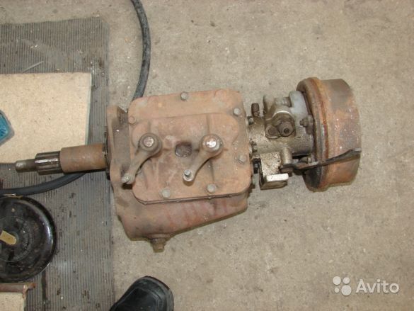

15 878
8 990
вот одна 21 вторая 20
  • 59,4 КБ Просмотры: 719
  • 68,5 КБ Просмотры: 767
15 878
8 990
фото
15 878
8 990
это крепление ручного тормоза на 21

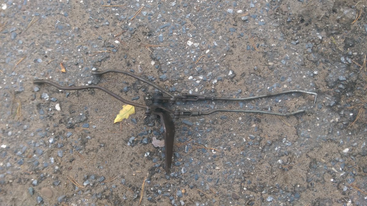

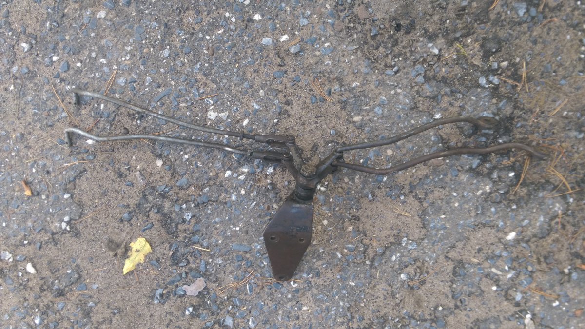

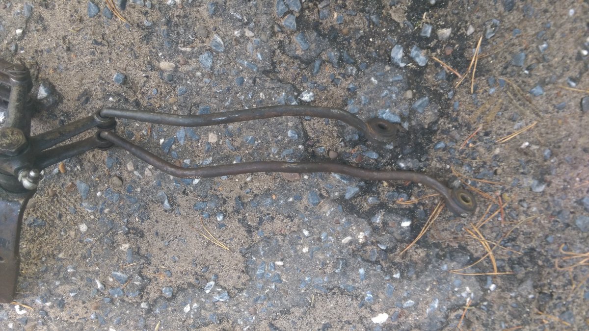

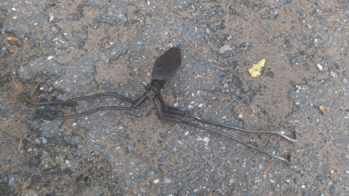

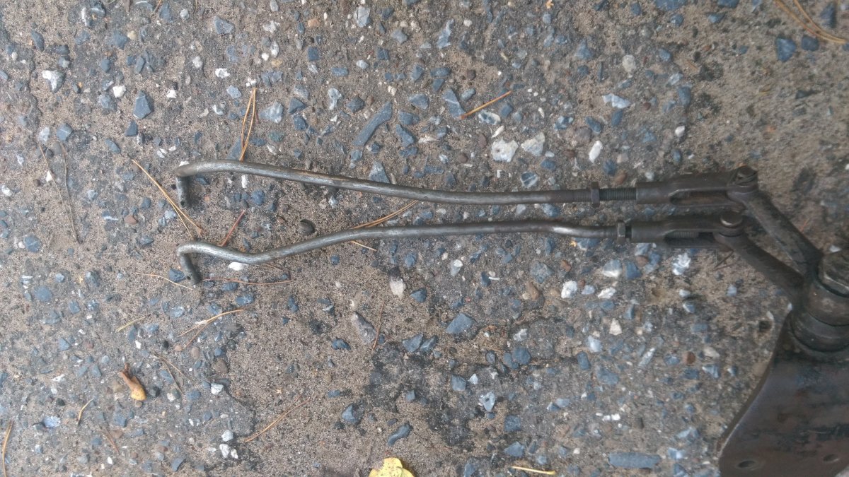

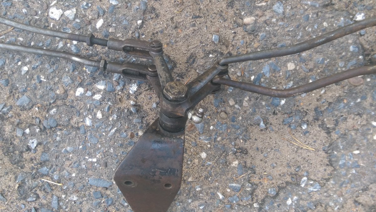

пришлите фото того что у вас. могли и тяги перепутать и курицу не так поставить.
pashin_aleksei
05.05.2010
822
144
15 878
8 990
тяги нормальные, вот фото как должно все стоять.
