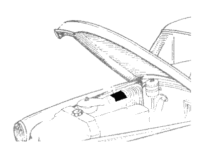

Народ подскажите где находится номер шасси . И вобще есть ли он или только табличка и где она находится ?
Kovboy
01.08.2005
1 586
442
Табличка с 49 года находится на правом брызговике
Номер шасси указан на ней. И ТОЛЬКО НА НЕЙ :roll:
Честно говоря, он еще набит где-то на лонжероне, но ГАЙцы об этом не знают и знать не должны :lol:
