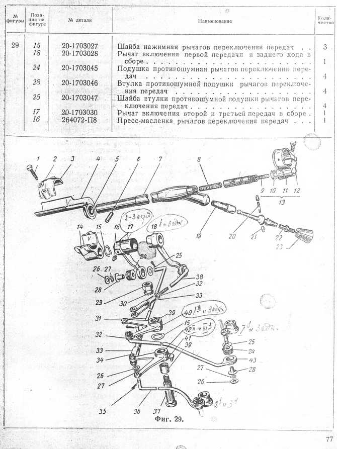

Подскажите, подходит ли механизм переключения коробки передач на руле от 21 Волги на Победу (коробка родная). Был бы очень благодарен за фотку крепления и самого механизма. У меня все в разобранном виде есть сама труба, рычаг и еще пару тяг. Но собрать не получается, многого не хватает.

От 21-ой Волги подходят лишь некоторые детали: вал переключения передач, его нижний кронштейн и рычаг. Тяги у Волги длиннее, отсутствуют передаточные рычажки.
Вот сборочный чертеж механизма переключения передач Победы (иллюстрация из каталога запчастей):

Спасибо, хочу уточнить, получается все, что на чертеже до 23 подходит, а остальное разное.
