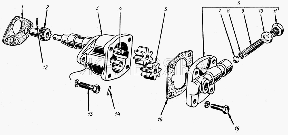

Перебираю масляный насос, возник вопрос насчёт прокладки крышки насоса под №15. Какой толщины она должна быть? Может где-то можно уже готовые нарыть?
И ещё один прикол - в этом каталоге в перепускном клапане стоит шарик (№7) у меня-же поршенёк, причём кошмарно изношенный, как с этим быть? оставить как было или воткнуть подходящий шарик?

Не больше 1мм, были в лорде прокладки, посмотри внутри корпус если там плоскость то иши новый поршенек если полукруг то ставь шарик.

значит раскупили..если в хлам то меняй его..у вас насос газ 51-52 поршенёк , а с шариком м20-69

ну тут обьяснить не могу нужно видеть насос..если болтаеться и сидит не плотно то меняй.

Помоему крышки одинаковые с газ51-52. Можно купить маслонасос и поставить крышку с шариком от него.
