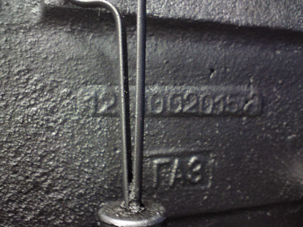

Сегодня, был в Лорде и тщательно осмотрел двигатель ГАз-52, и вот какую маркировку я обнаружил:
Получается что у ГАз-51/52 и ГАЗ-12 был один и тот же блок?

один и тодже как и 6 целиндров..разница в последней цифре.
Хм... а почему же головы, а главное прокладки разные?

бензин разный, маркировка двигателей разная, головки газ -бензин.картер сцепления разный.. но основа от газ-12 зим.
разные могут быть только по диаметру..

это двигатель который продаеться ты видел или макет ?
а каком макете речь, он в зале как образец стоит )
а вот тут дело как раз и не в диаметре, диаметр поршня у них один... А прокладки не подходят потому что разное расстояние между цилиндрами вроде... короче путаница какая-то...

тот что в зале не обрашай внимания там все собрано из того чего было со всех свалок как экспонаты..для студентов досаф. а так маркировка у каждого своя..12,51,52-04. а№ 100200** у всех одинаковое..основа одна..
Ну просто судя по расположениям шеек коленвала, ассиметричным шатунам, и прокладкам с другим РМЦ, цилиндры у этих блоков "просверлены" не одинаково, потмоу маркировка разная должна быть. Если блок был эдентичный была бы одинаковая маркировка блока.

ну это да..но раньше ставили что придеться.

Двигатели разные и по маркировке и по мощности и т.д.
