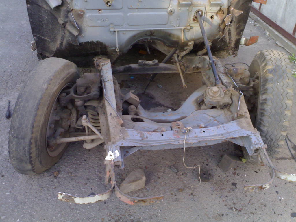

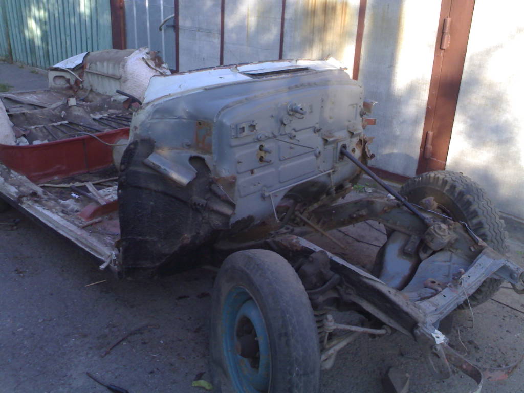

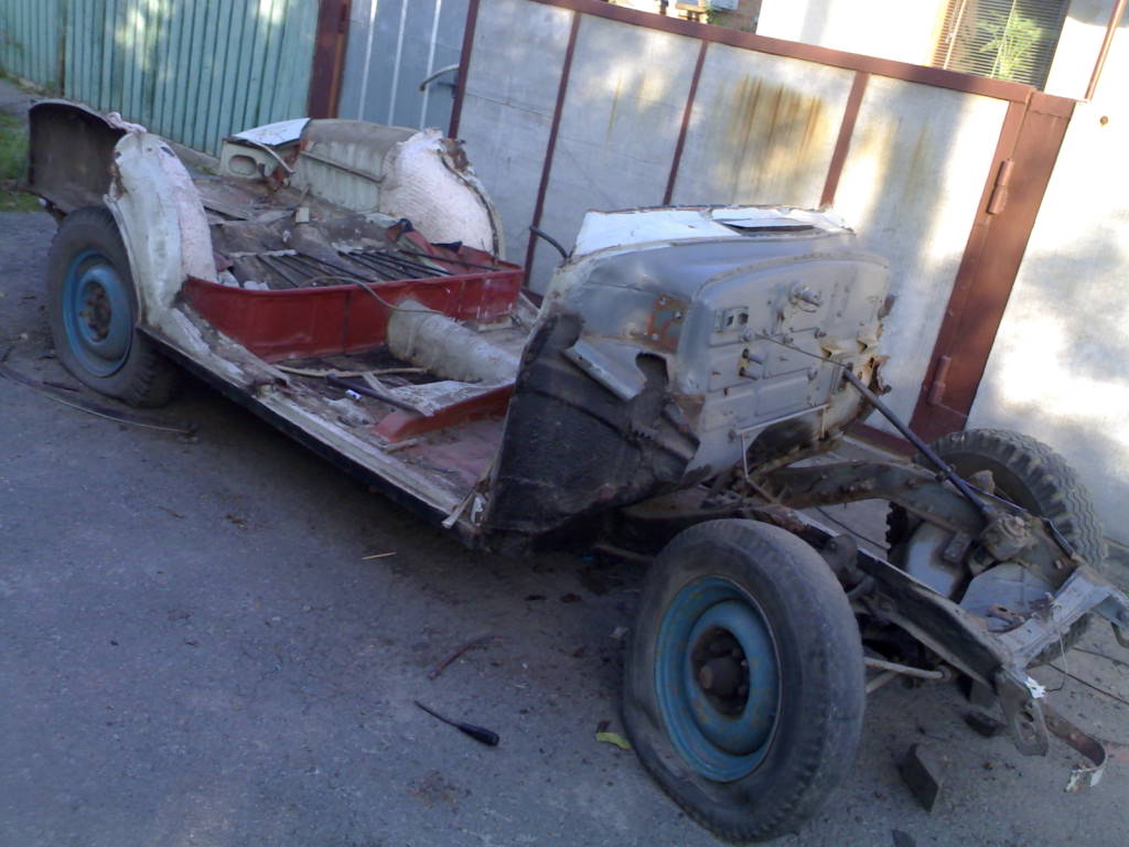

Подскажите есть смысл вырубать ланжероны,состояние вроде не плохое.
Подскажите по балке -стоит ли чего??

На ней кстати лонжероны накрест,почему так????

Это как? Фотографии есть?

А вы случайно не кабрик распилили? Только на кабрике есть крестовидный усилитель пола..... Который начинается там,где заканчивается подрамник..... :( :( :(

Пошутил я :D
Кабрик ни за что не распилил!!!!!!!!!
И так ждал до последнего не резал обычную М 20 В.
так,что делать с лонжеронами,вырубать можно и нужно ли?

Если у лонжеронов цел кусок,который прикручивается к усилителю пола и порога,(рядом ось педалей проходит. То вырубать надо обязательно! Это одно из самых проблемных мест на кузове. С наружи там может быть всё более менее,а при разборе выясняется,что в этом месте одна большая дыра... :( И ремонт довольно таки сложный....Я со своими 3 дня ковырялся.....пока восстановил...
