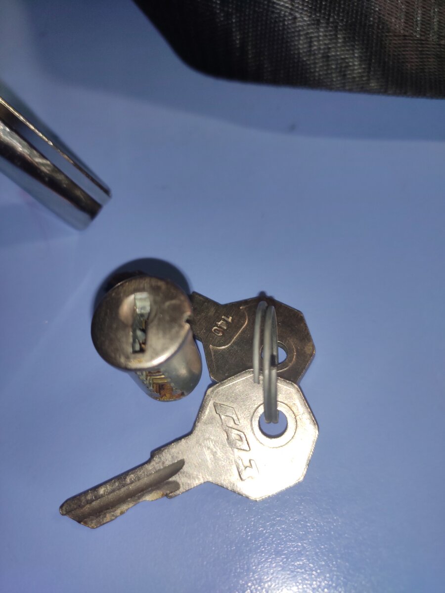

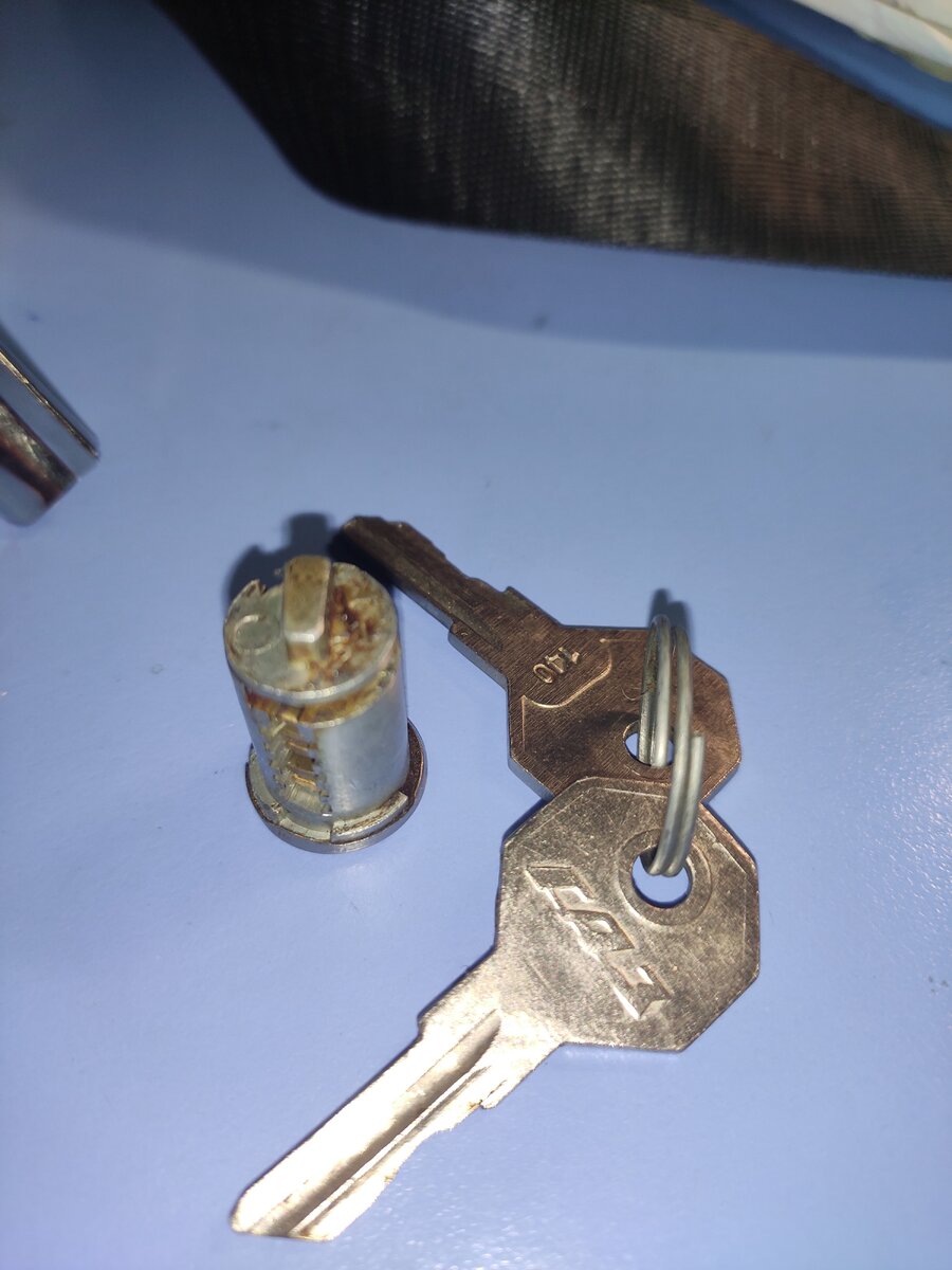

Вопрос: личинки замка зажигания, передних дверей, крышки чемодана одинаковые? Купил личинку ( на фото ) , вопрос: от чего она? Покупал на ручку чемодана. Заранее спасибо за ответы.
Цилиндр замка зажигания в сборе​
11-11590​
Выключатель замка передней двери в сборе​
30-6105120-Б​
Цилиндр ручки чемодана в сборе​
30-5606160​

Такие ключи как на фото , это зажигание и передние двери , у чемодана ключ округлый.

сама личинка на ручку чемодана подойдет:?

Не факт...вот как раз корпуса личинок на чемодане и передних дверях могут быть различны.

Нет однозначно. Сзади длинная, с эксцентриком на конце

Есть ощущение, что сама личинка от замка зажигания. Для замены - давите в маленькую прорезь иголкой или шилом и коючом поворачиваете, уж не помню, вправо или влево и личинка вынимается из замка.

Да, это от замка зажигания. Для разборки замка давим тонким шиорм в отверстие и проворачиваем против часовой стрелки.

Личинки дверей и замка зажигания одинаковы. Личинка ручки багажника отличается - другая.

Спасибо всем, если правильно понял- у меня личинка замка зажигания и передних дверей ( они одинаковые ), Личинка ручки чемодана другая. Может есть у кого фото личинки ручки чемодана?
