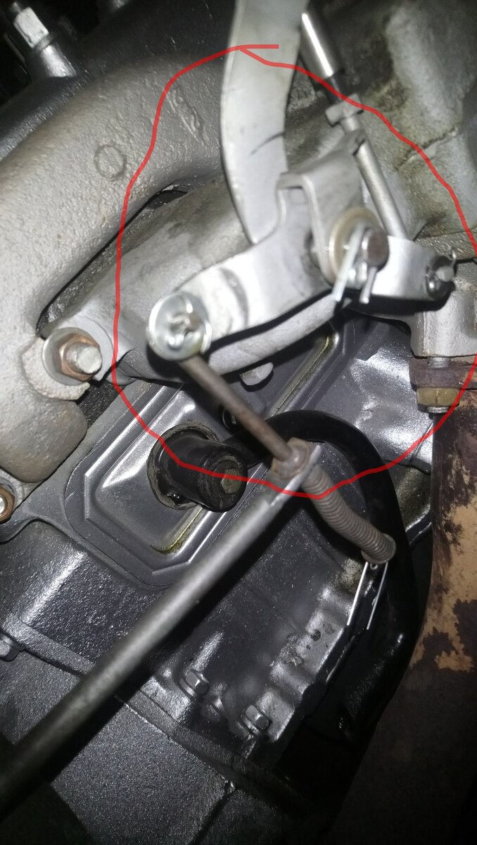

Нужен механизм воздушно- топливной заслонки, не раздолбанный

Имеешь ввиду фланец карбюратора в сборе?

Если воздушно-топливной, то эта тяга с рычажками, соединяющая воздушную и дроссельную заслонки, которая приоткрывает дроссель при закрытом "подсосе". Автор темы хоть картинку бы прилепил, а то так можно и весь привод газа со всеми тягами и тросами иметь ввиду.

Виноват, исправляюсь😁 ну вообщем то заменили её, но проблема не решилась... Когда газуешь, то заедает заслонка и она ревёт... Надо перегазнуть.... Поставили на педаль мощную пружину возврата... Систему тяг обновили...какие то они кривоватые и туго ходят, хотя все втулки новые и смазали их. Не помогает... Устали как собаки... Плюнул и так езжу... ☹

У меня подобное было, когда подзаедал сам поршень/шток ускорительного насоса. Тоже долго голову ломал. В итоге поймал момент, когда заело на полном газу, заглушил и рассоединением шарниров и тяг определил, ЧТО именно подклинивает.
