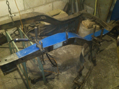

Всем Доброго дня! :)
Позавчера снял лонжероны и понял, что попал на покупку новых :)
Читал, что подходят лонжероны от 21 Волги.
Если учесть, что у меня 24 двигатель, подвесные педали, и маятник на балке, то 21 лонжероны мне должны подойти?
И какие переделки будут по морде, ведь 21 лонжероны в передней части отличаются от 20?
Ну и куплю 20 или 21 лонжероны :)
Всем Спасибо :)

Где-то читал,была тут тема или на питерском форуме,что при установке 21х мост смещается ближе к моторному щиту. Переделать вроде как можно,но в дальнейшем на стенде с ход развалом будет всякое вылезать к примеру не параллейность мостов. Может лучше старые залатать!?

Починить старые 100% не вариант :)

На волговских лонжеронах нужно опускать вниз передний конец, на них, в отличии от Победы, он не загибается вниз в районе крепления рулевого механизма. Фото нет под рукой. в остальном лонжероны идентичны

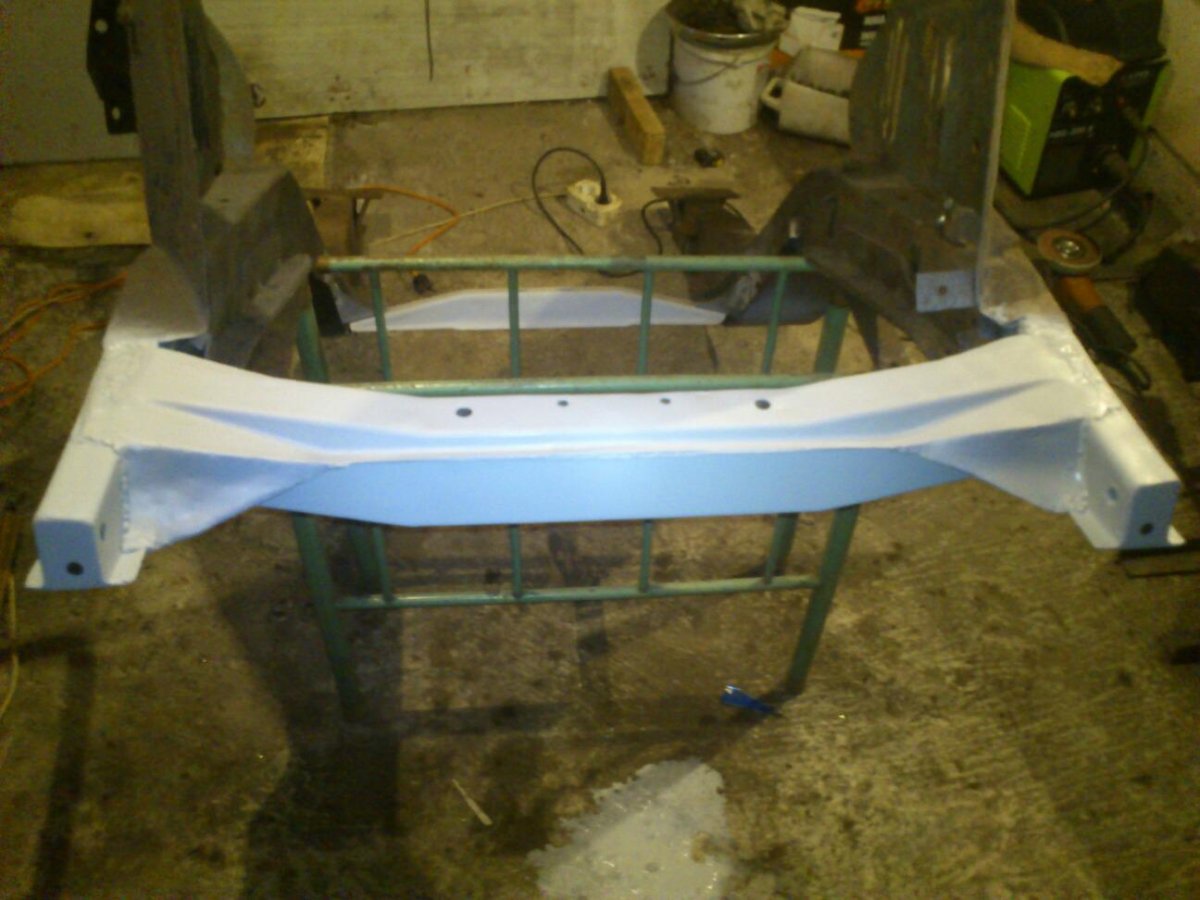

У меня есть целиком подрамник, с лонжеронами и брызговиками. Если интересует могу сделать фото.

С той машины с которой мне передняя подвеска пришла? :) Спасибо, уже купил лонжероны :)
