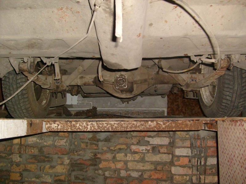

Вот фото:

Karampucai сказал(а):
Дела обстоят так: есть победовские рессоры, из них убрана половина листов. Те которые остались пришли в негодность (просели и сносились скобы, которые их скрепляют). При боковых нагрузках листы начинают ездить относительно друг друга, вместе с ними и мост при повороте ходит то в одну, то в другую сторону. Есть мысль: купить рессоры от УАЗа "буханки" и поставить на них коренные листы от победы. По ширине они такие же - 45 мм. Мягкость тож можно настроить, убрав некоторое количество листов.
Вполне можно.Где то встречал , что использовали листы УАЗа. В принципе если лист длиннее , его подрубают. Если чуть шире , подтачивают под стремянки. В данном случае этих манипуляций не требуется. Достаточно ограничиться заменой коренного и подобрать пакет по жесткости. Еще бывают проблемы с центральным отверстием. Но тут вроде проходит размер.
