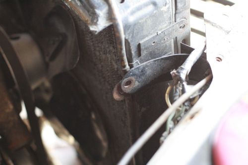

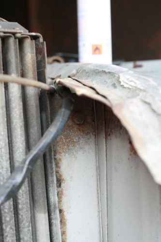

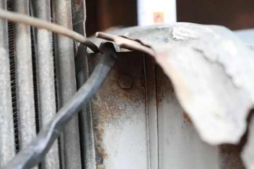

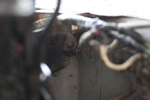

Нужны фото крепления родного радиатора победы! Сверху 2 крепления и одно снизу. Деталь номер 24 интересует как крепилась! http://www.konsulavto.ru/acat/cars/gaz/ ... radiatora# заранее благодарен.

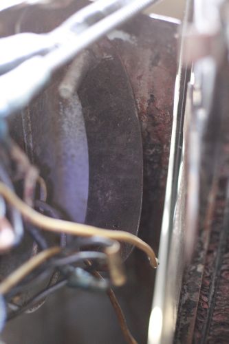

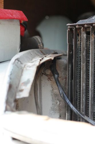

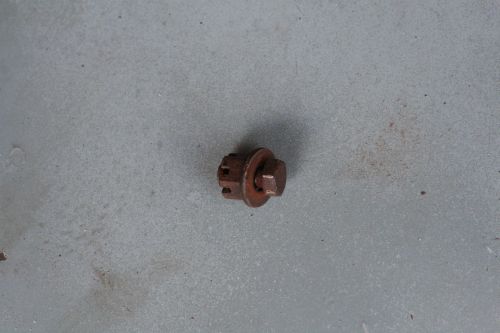

Только позавчера снимал радиатор. Сегодня доеду до гаража сделаю фотографии это детали, хотя у меня колхоза много(

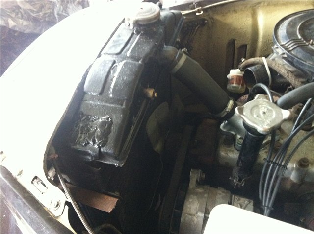

огромное спасибо :D что у меня приключилось на 1 майские праздники начал готовить машину к поездке в москву на 9 мая, залилась вода ,маслице и т.д поездили все нормально. но приехав 8 числа выяснилось что вода ушла. залив около 5 литров ,9 мая рано утром собрались в дорогу в москву ,проехав 10км температура повысилась короче выяснилось что весь(бачки) радиатор течет как сито. вернувшись назад на дачу сняли радиатор(газ-69) стоял, он весь в коррозии я тосол слил давным давно но все продолжает жрать уже 4!!! головы сьело теперь радиатор проело..поставил радиатор тот что дал кайзер(Алексей ты был прав от течет весь) короче заткнув пробками патрубки налив воды я начал в него дуть .а жена затыкала зубочистками дырочки в итоге выяснилось что дырок спереди 5, а сзади 7 все успешно запаяв стал ставить на машину но ушек то нет?!вот и попросил фото...короче пришлось менять и корпус термостата . сняв его я опять увидел коррозию внутри головы поковыряв ее наткнулся на поршень :!: .пришлось менять головку.поставил голову и корпус другие посмотрю что будет (спасибо Алексею РИО)короче тосол такая дрянь что где то затаился и жрет постепенно...в течении 10 лет..вот незнаю видимо и этот радиатор сожрет вместе с головой..прям как будто кто то завелся в моторе. :D

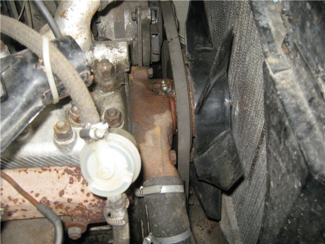

вот что получилось
как было
