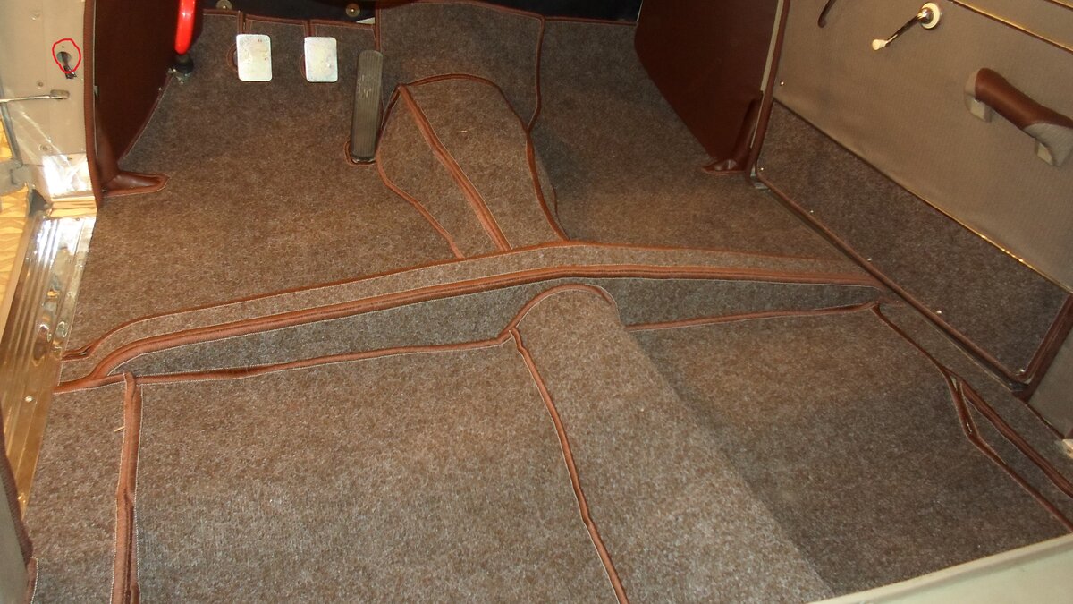

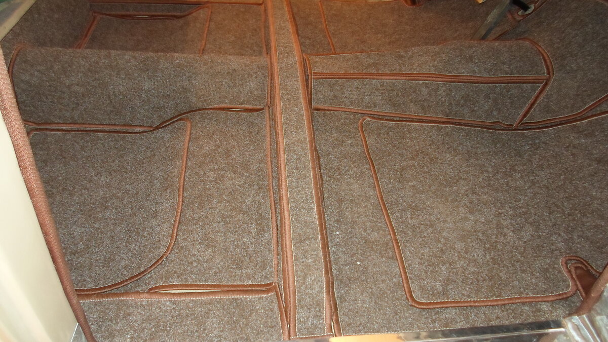

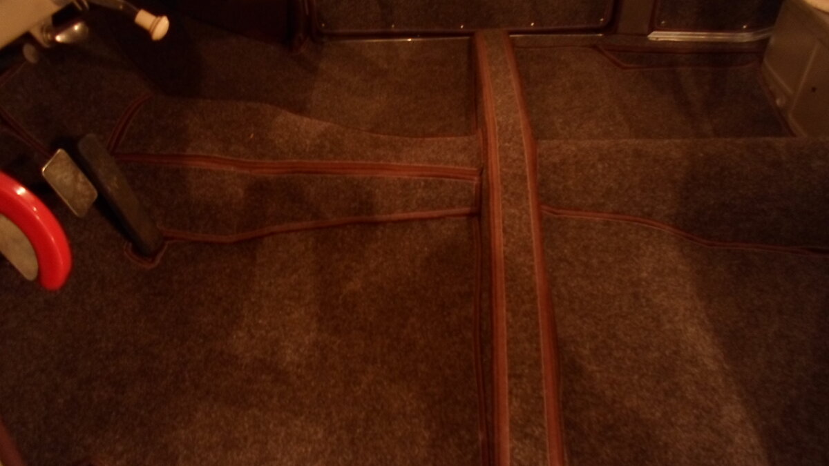

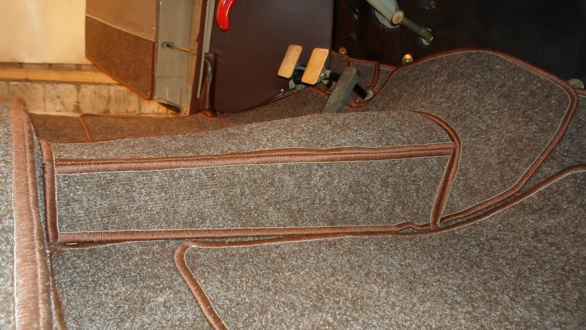

Подскажите чем по краям отделаны коврики салона Победы?оверлоком?и из какого материала они состоят?

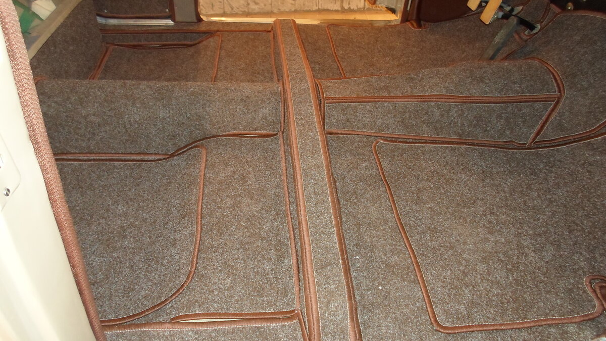

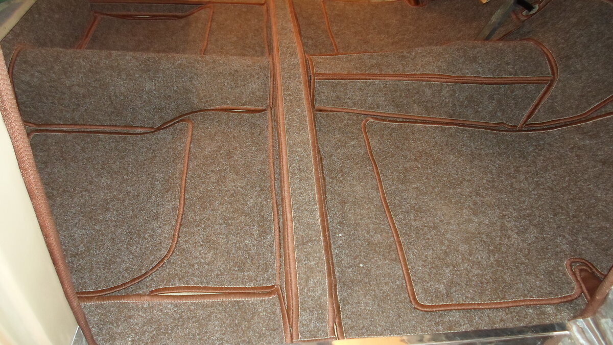

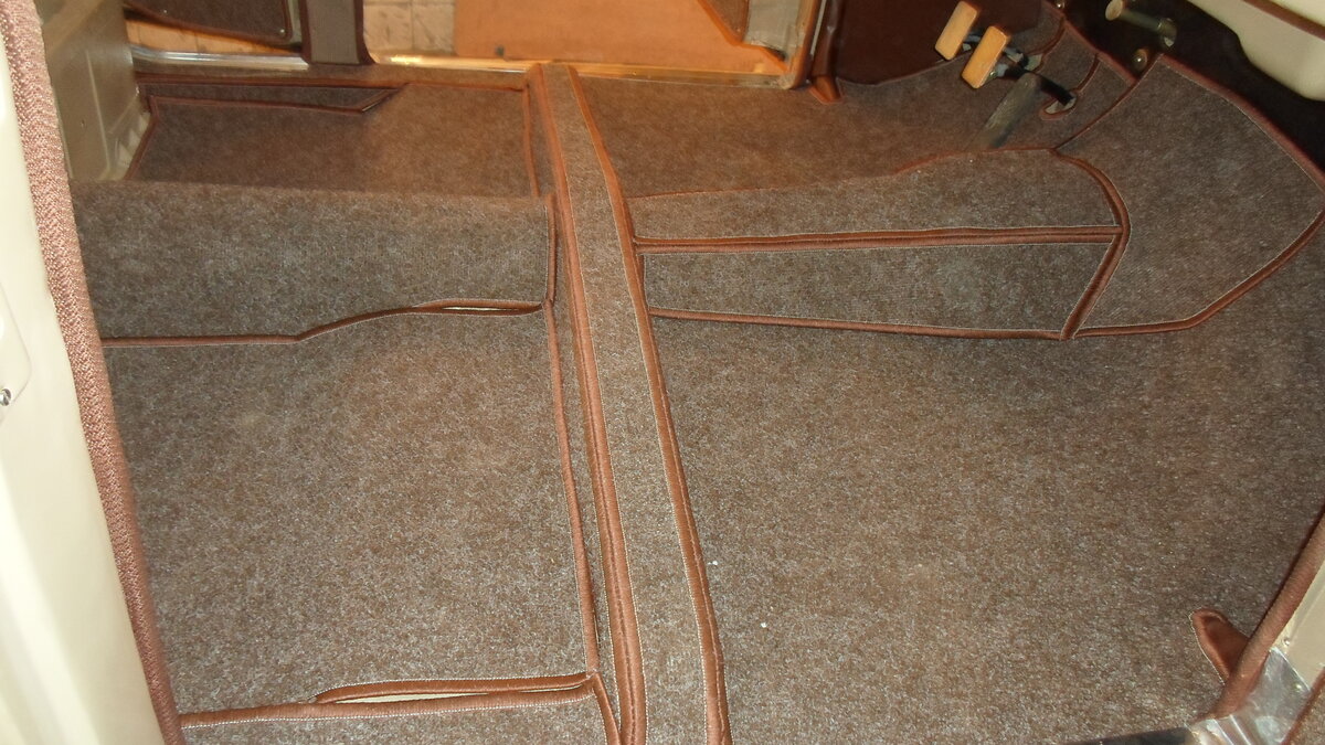

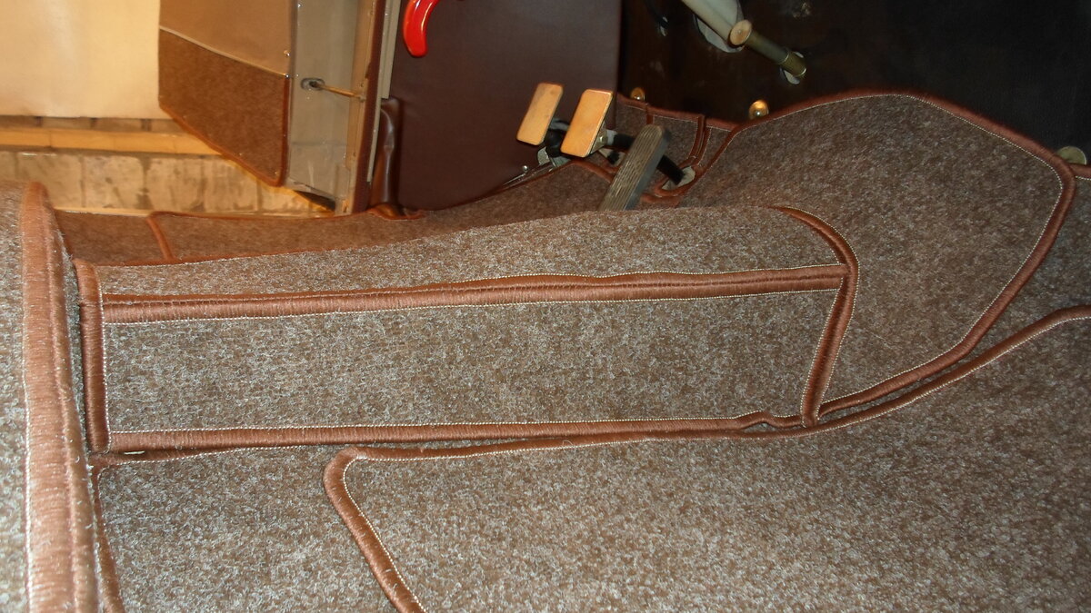

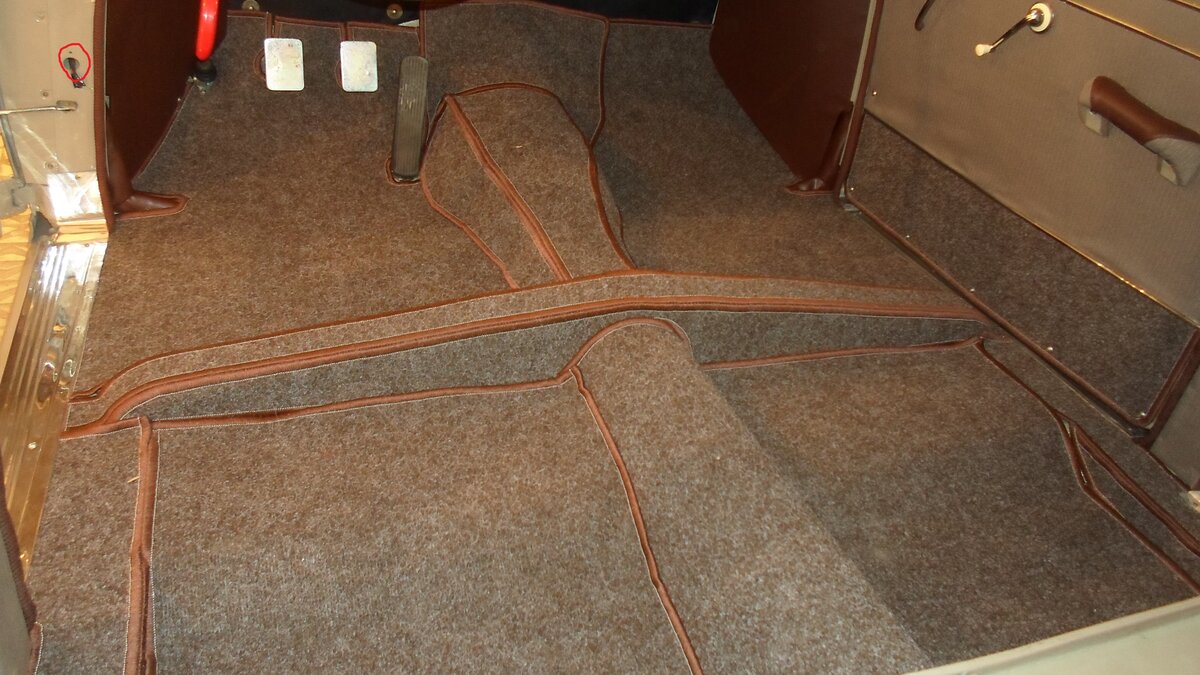

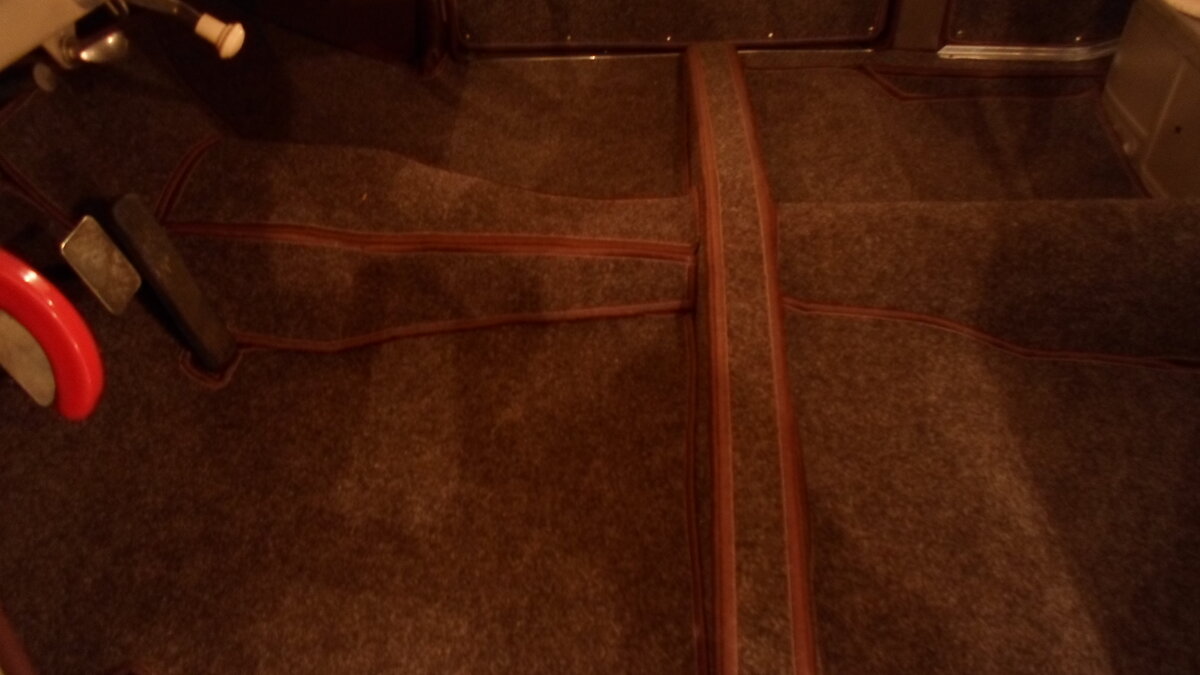

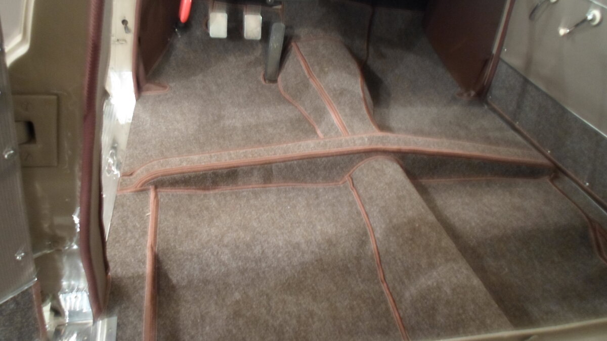

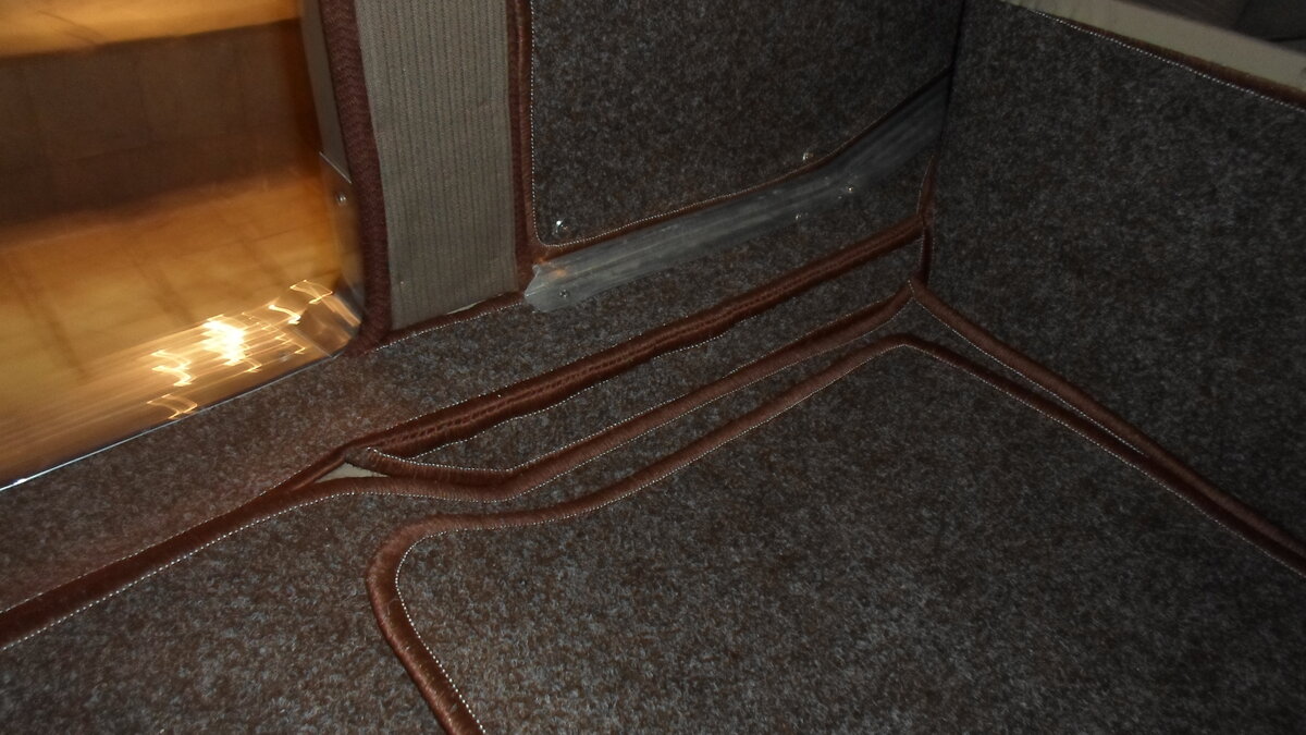

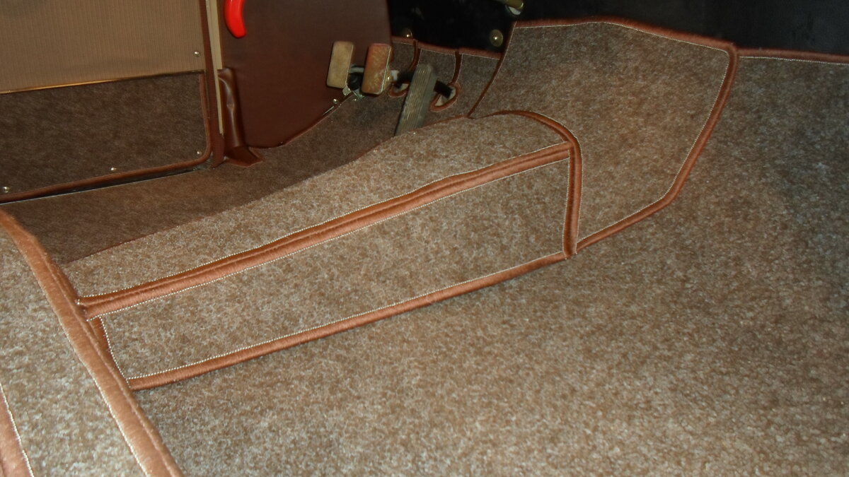

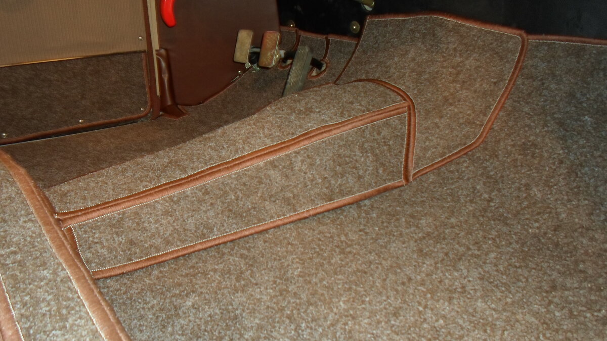

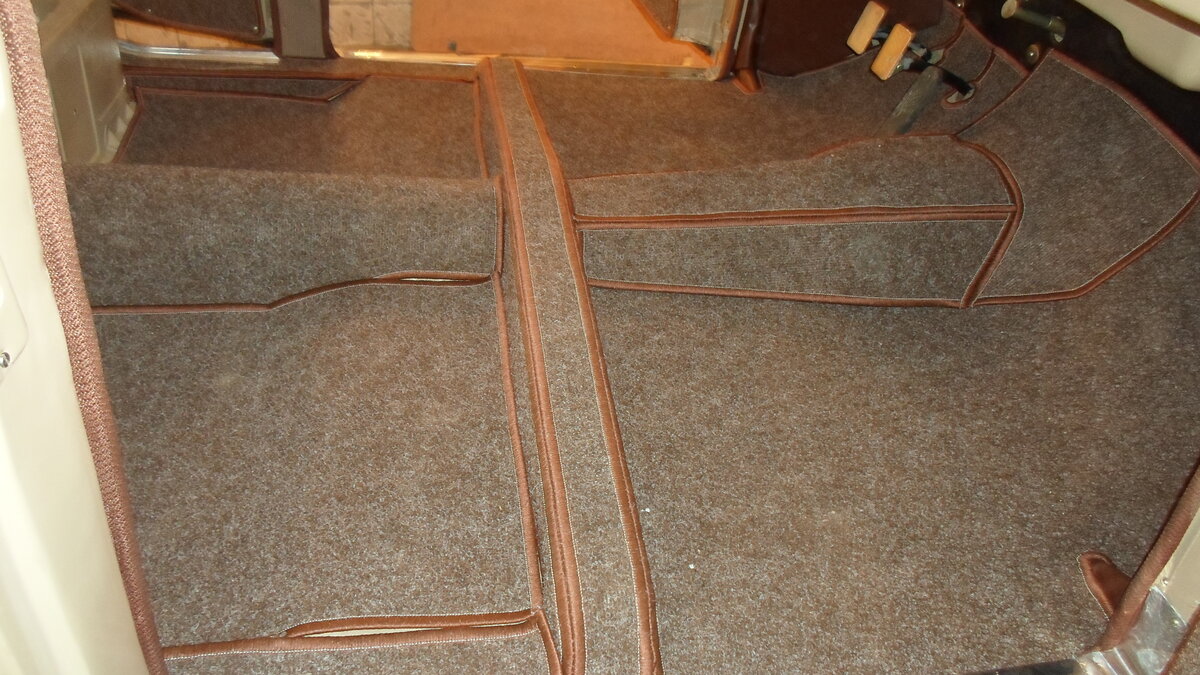

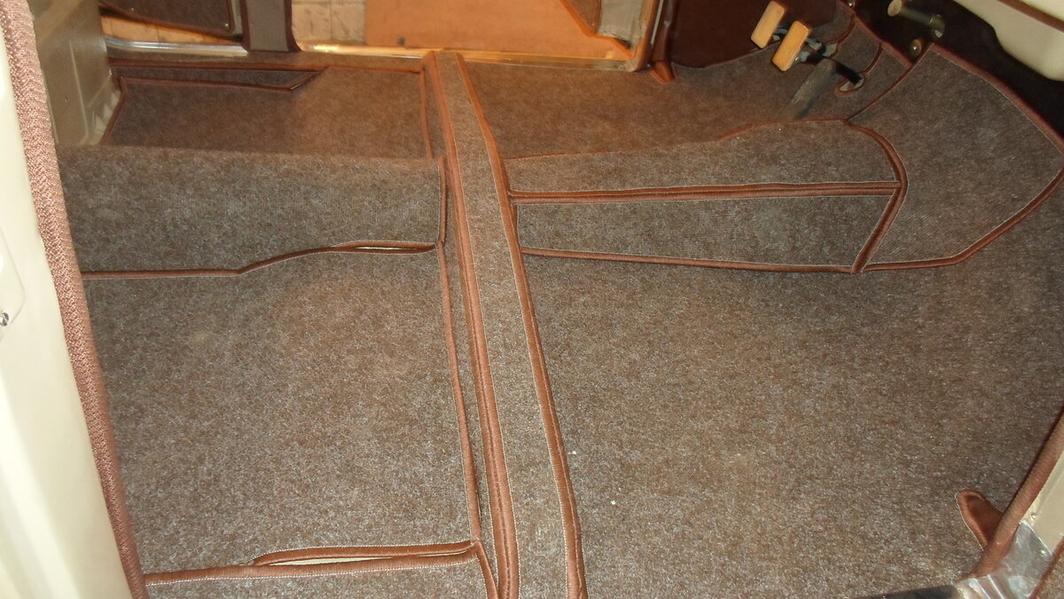

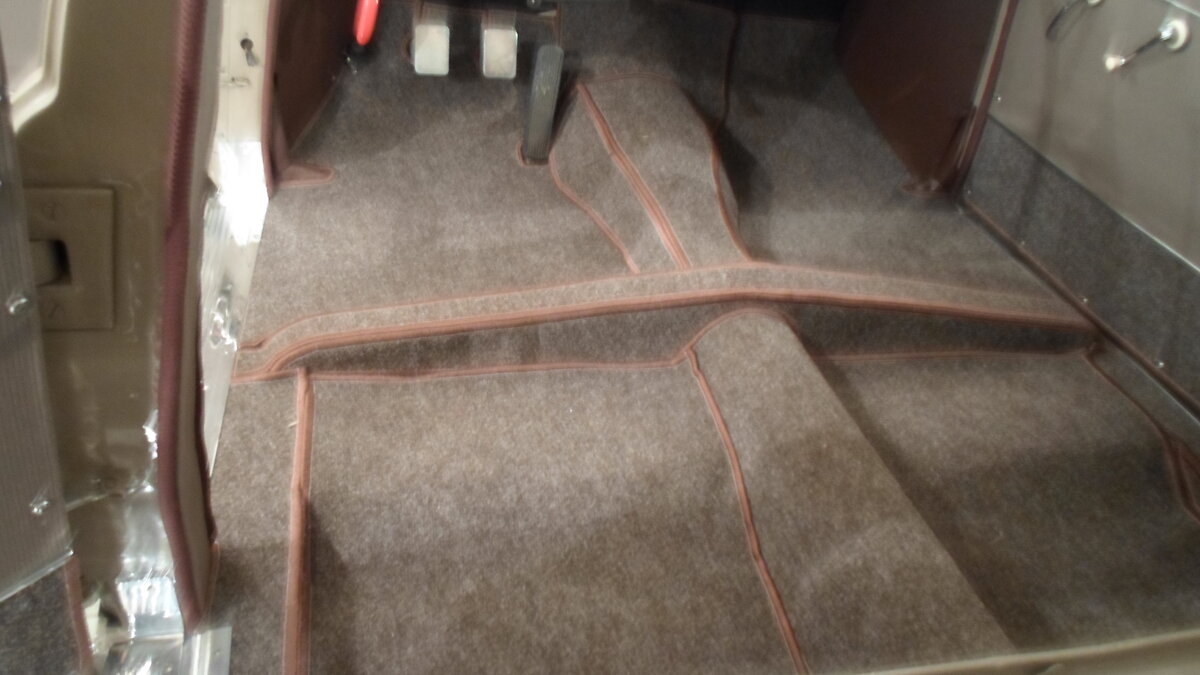

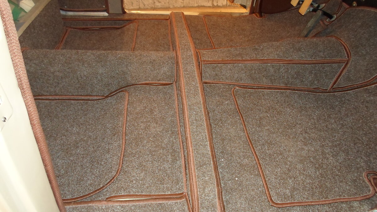

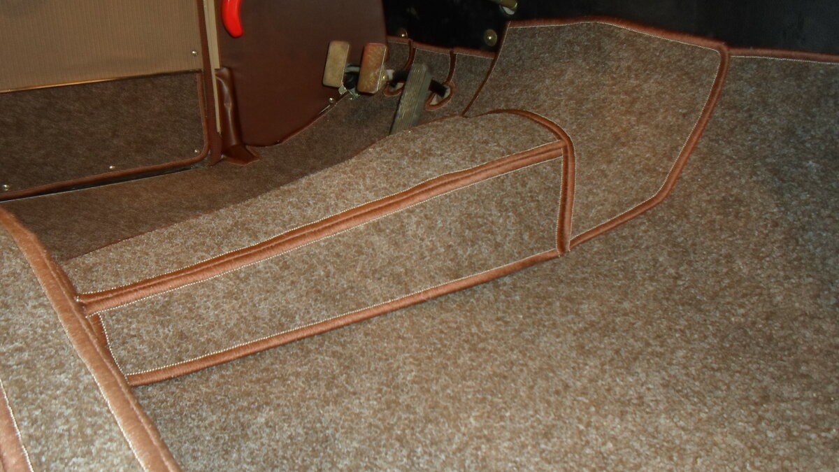

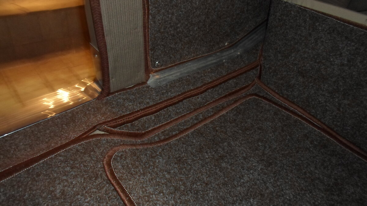

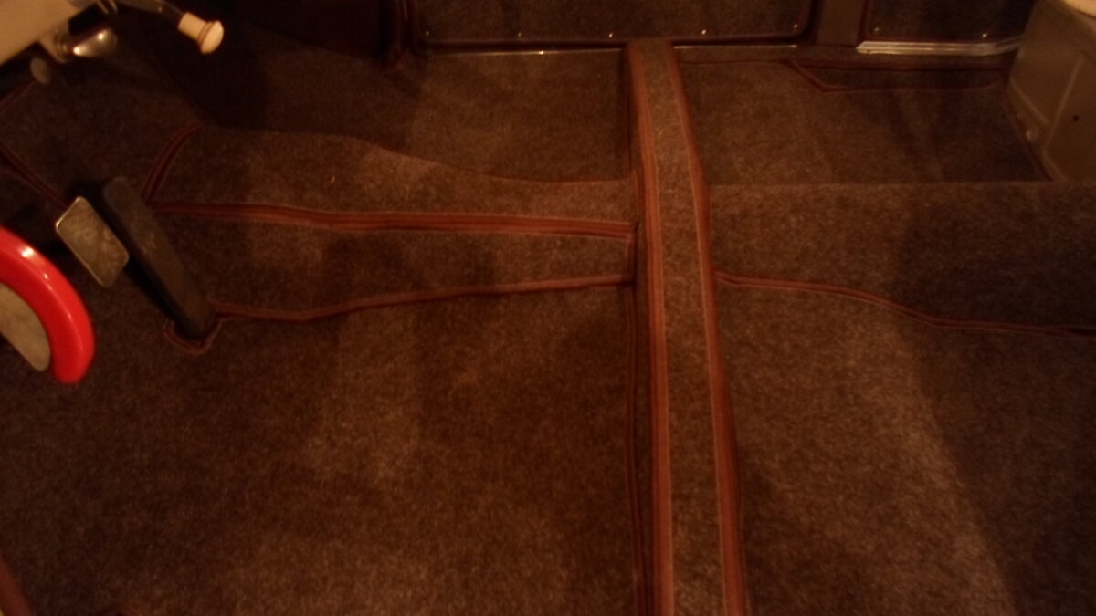

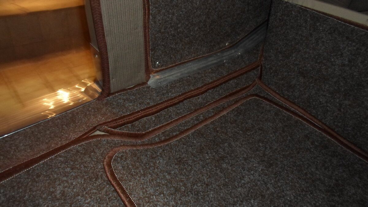

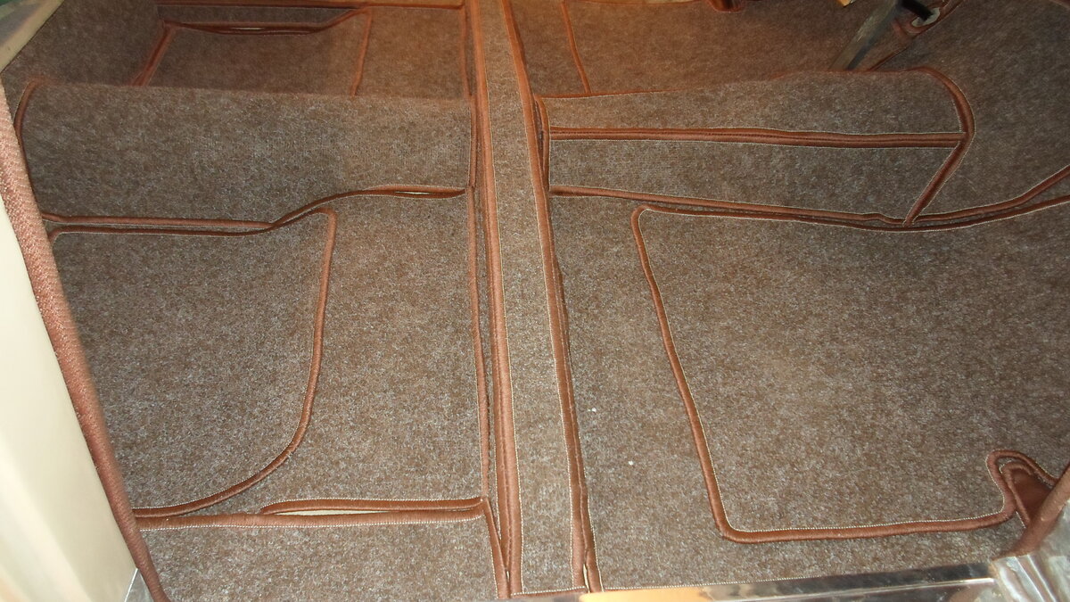

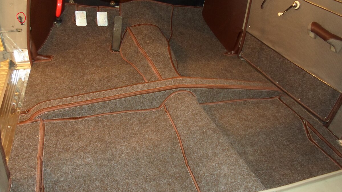

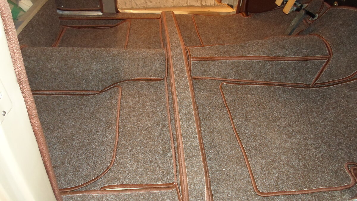

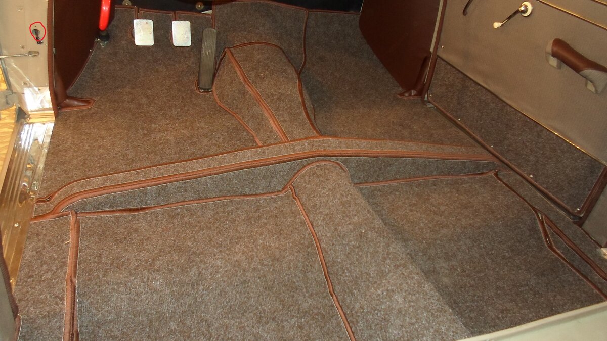

Коврики по краям действительно были обшиты лентой как на дверных проемах, я когда делал себе ковры рассматривал разные варианты поделки, сделал оверлоком. Может быть кто то это считает дурным тоном(да это отступление от оригинала), но мне понравилось очень и смотрится отлично, как будет при эксплуатации, покажет время.

сделал оверлоком.
Обработай оверлочные края чем-нибудь, типа силиконовой смазки, или водоотталкивающая пропитка, .
Сначала с изнанки, с края, небольшой участок, в качестве проверки.
Лычше не аэрозоль.
Даже силиконовый герметик пополам с уайт-спиритом, возможен.
Олегович, покажи изнанку, пожалуйста.
И те места с изнанки, где сшиты 2 детали у них

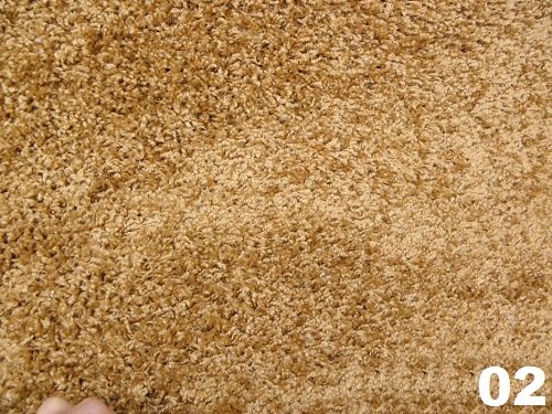

Скажите а сколько сантиметров толщиной должны быть ковролин для ковриков
Меньше 1 сантиметра, в оригинале
а такой пойдет ковролин??
Не могу подсказать.

Ковры уложены, поставлены сиденья, края прижаты боковинками и порожками. Ковролин вырезался частями по выкройкам, затем края проходили оверлоком, потом выкройки сшивали "стык в стык".
