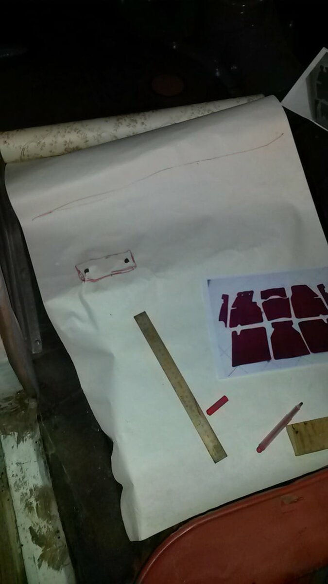

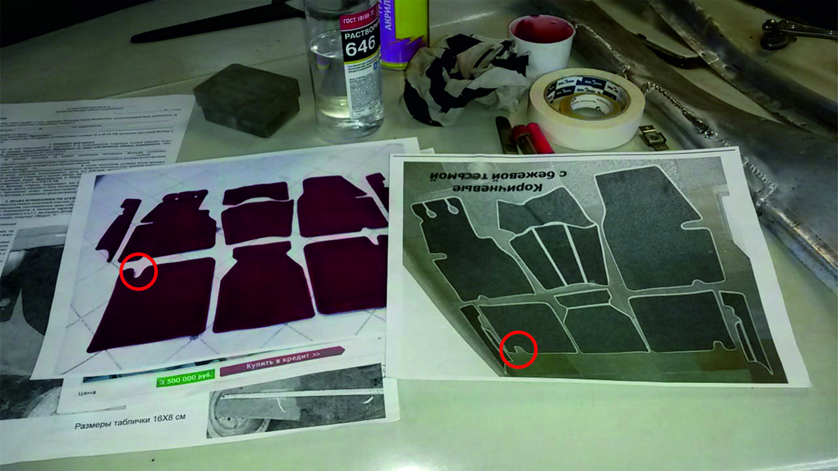

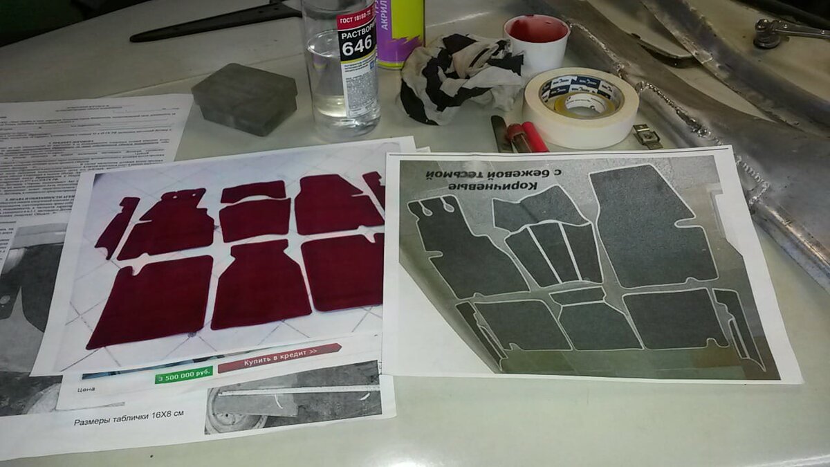

Приветствую Всех! Начал делать коврики в Победу. Вырезаю шаблончики. Озадачился для чего этот вырез на задних ковриках? Под салазки переднего дивана так они размером 11Х4,5 см. Ни как он с ними не вяжется. Зачем тогда "оно сдесь"? :D :) Может я чего-то не тогось, не могу сообразить. Вот мои фото, по ним в принципе всё понятно на чём я застрял:(, Подскажите одноклубники!!!

Задние серые коврики, на фото, лежат к верху ногами.
Если их развернуть, и поменять местами и положить верно, то эти вырезы, как раз под салазки попадают .

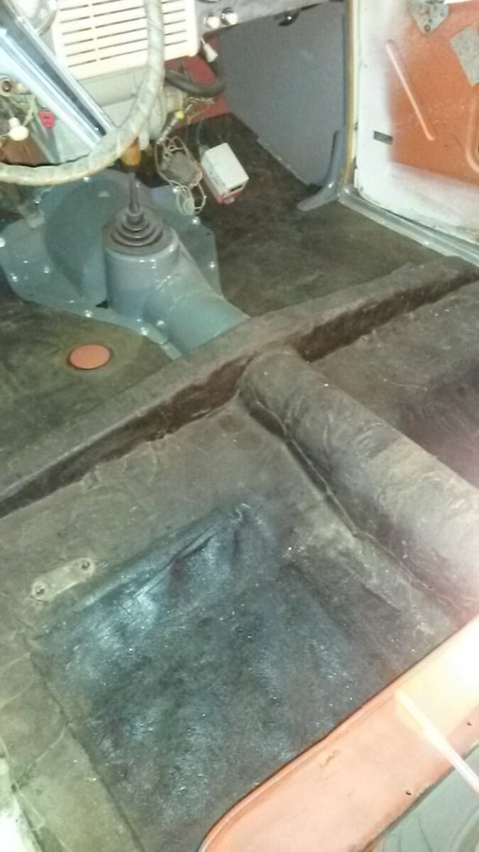

Александр!, я не пойму, под салазки вырез прямоугольный напрашивается - 11Х4,5 см, вот я закладные болты под салазки с шаблоном сфотографировал, ана ковриках вырез "куцый какай-то"(((.
Фото моего шаблона
3 602

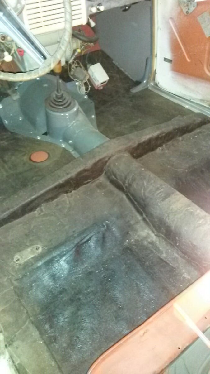

на это место крепится ухо залазки.
ковёр закрывает это ухо.
и потом салазка идёт от пола вверх.
вырез там теоретически поподает.
НЕ вырезай сразу из ковролина
Найди кусок старого кожзама или линолеума,
Вырежи этот фрагмент из него.
приложи на место салазку.
