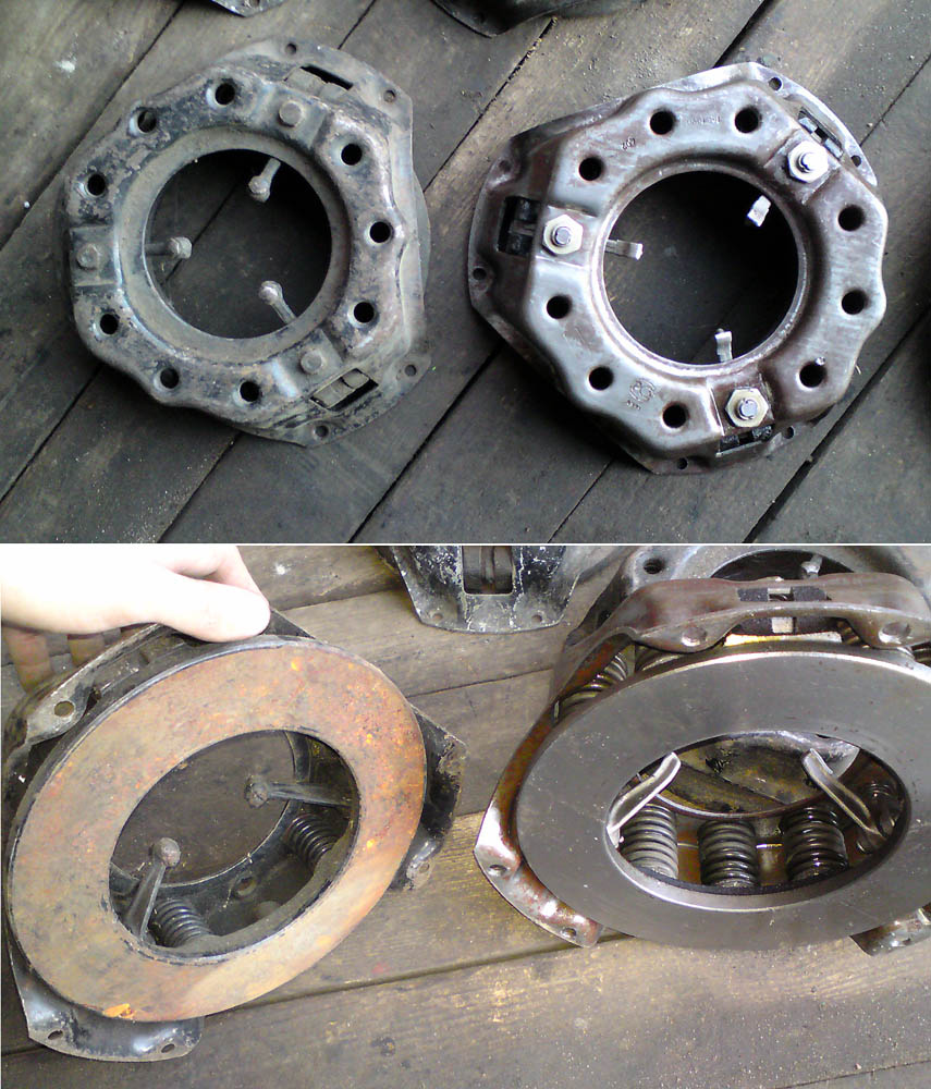

пытаю подобрать адекватно работающую корзину сцепления на победу, купил сегондя рычажковую корзину от 24ки.
но там почемут о пружин больше и она они толще...
дави лна рычажки она жощьше победовской.
Кто то юзал, и вообще есть мысли на этот счёт?
там и такие лапки продовали, отдельно пожно купит ьи поставить на победовскую корзину вместо лапок с болтиками.

А зачем Вам такая корзина? Не проще ли поставить современную лепестковую? Она и мягче, и работает без дерганий, и купить новую всегда можно. Я свою рычажную снял и выкинул на фиг, машина трогалась как ГАЗон, прыгая и дергаясь. Да и по мировым стандартам замена некоторых узлов допускается. Тем более скрытых от глаз.

Липестковую с удовольствием поставлю когда буду уверен что она точно хорошая.
на данный момент попробовал две мне непонравилось хочу попробовать лапки.

Уже обсуждалось...Купи полячью корзину.Она точно хорошая.Таксисты и персональшики толпами бегали по базам,где были польские машины,обхаживали кладовщиц,чтобы добыть полячью корзину на КАЗЕННУЮ машину.Методика проверки,сборки и регулировки НОВОЙ лапковой (или рычажной по-твоему) корзины подробно описана в руководстве по эксплуатации.Оно тебе нада?
