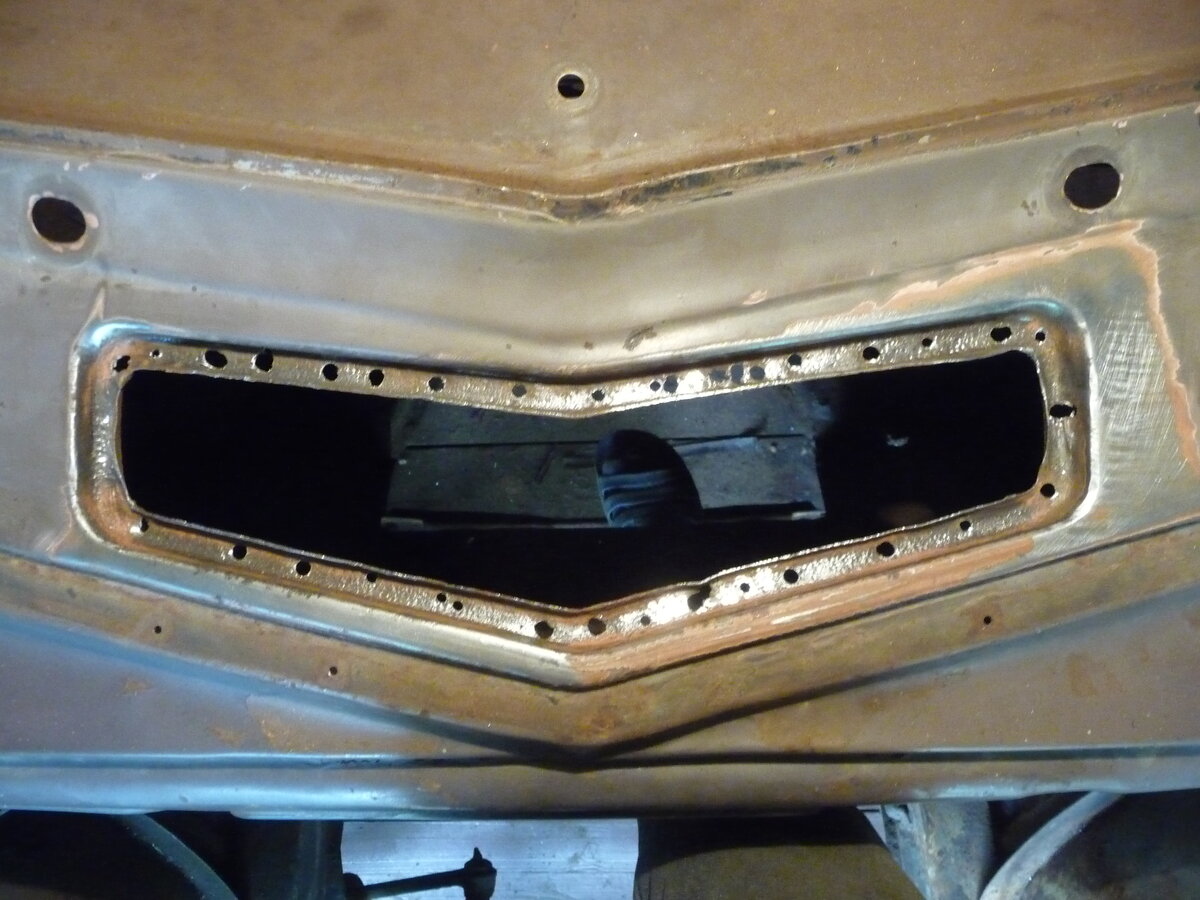

Хочу переварить короб вентиляции что под приборной
Панелью,скажите,он приварен к кузову на точечную сварку или сплошным швом?

всём здравствуйте, тоже хочу снять этот короб, точки сварки там в одном месте у всех, через кондуктор варили, или плюс-минус как получится? я к тому, что штук 5 точек я вижу, остальные не особо, есть смысл просить показать где они должны быть, или как их тогда искать?

Надо чистиь все тогда булет виднее. Никакого четкого соблюдения расстояний не наблюдал
А можете фото скинуть где у вас они находятся?

там на фото думаю не разберешь, глазом еле еле можно понять и по рельефу, но доберусь, попробую

У меня было так.

Андрей. сам вопрос противоречит действительности. у других они в другом месте, нужно зачистить кордовой щеткой, твои точки и проявятся.
Ну хотя бы знать местоположение где эта сварка происходила,чтоб высверлить
